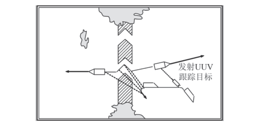

UUV 装备于潜艇,可为潜艇兵力预先侦察、空中预警,引导潜艇兵力规避或支援潜艇兵力通过敌反潜封锁区。具体来讲,就是利用 UUV 体积小,噪声低,速度慢,使用方式灵活、可远距离投放使用等特点,UUV 前出一定距离,预先对危险海区敌反潜兵力活动情况进行侦察,为潜艇兵力争取更多规避时间。一般使用方式为:潜艇浮起充电时,使用 UUV 空中预警;潜艇突破敌可能的反潜封锁海域,预先查明敌反潜兵力活动情况;潜艇展开时,前出侦察敌水下反潜兵力。
水下“有人/无人”作战平台协同运用方式探讨的图1
图 1   UUV 远程警戒导弹潜艇展开航路示意图

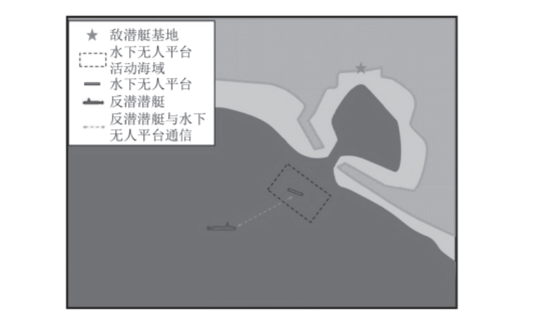

布设水雷障碍是封锁作战对手重要港口、水道的一种常用手段。潜艇通过水雷危险区前,先进行补充侦察,找出障碍通道或尾随商船以及无反潜能力舰船通过。UUV 则能够适应这一要求,由潜艇或水面舰船预先释放 UUV 对水雷障碍进行侦察、探测,查明敌方是否在我潜艇预定航道、荐用航线和海区布设有水雷,或者探查敌布水雷障碍的情况,为潜艇兵力提供水雷障碍信息。当潜艇接近敌可能布设雷障区时,准确测定舰位,在安全海区释放 UUV,而后由 UUV 自主航行到预定海区抵近侦察,潜艇在安全海区隐蔽待机,及时组织观察,避免误入雷区。
UUV 抵近预定海区后,使用探雷声呐对海区进行侦察,查明潜艇航渡的预定水域是否有敌布水雷。如发现有水雷,绘制出相应的雷情图,寻找并确定海上安全通道,进而避开水雷的威胁。如需要摧毁水雷,则派出携带炸药包的UUV(或 UUV 群)前往灭雷。
水下“有人/无人”作战平台协同运用方式探讨的图2
图 2   UUV 侦察敌海上舰船搜寻荐用航道示意图

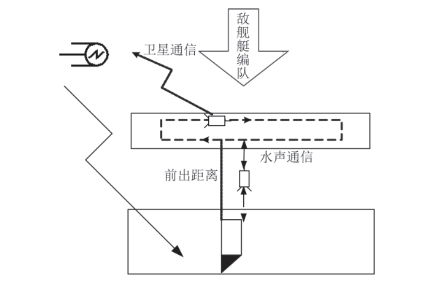

根据作战对手潜艇的威胁情况,在水下预警体系的信息支撑下,UUV 在第一岛链重点海峡水道预先设伏,充分利用海底地形和水声环境,选取有利阵位,作为“一点触网、多点响应、全纵深反潜”体系运作机制中的重要打击节点,建立反潜封锁区,从而达到阻碍敌潜艇通过海峡水道进入我近海海域的作战目标。具体使用方法:
(1)多 UUV 集中拦截
通过计算,在同等条件下,UUV 使用巡逻线搜索方式将大大提高其遮拦宽度。由于大多数海峡水道比较宽阔,单个无人潜航器难以实施严密封控,为弥补现有单个 UUV 作业的不足,提高 UUV 环境感知、目标探测与定位和目标攻击的能力,应多个侦察型、攻击型 UUV 组成一个移动的“察打一体”网络,该网络可根据作战需求前往某海峡水道布放,执行侦察、拦截和攻击任务。
(2)引导潜艇实施拦截
潜艇位于敌反潜薄弱海域隐蔽待机,航行在隐蔽收信深度,释放拖曳天线,保持全时收信和较高电量;UUV 发现敌方潜艇后,将敌潜艇概略位置、航向等信息传送至指挥所或潜艇;潜艇依据指挥所命令或目标信息,机动接敌,发现目标潜艇后实施攻击。
水下“有人/无人”作战平台协同运用方式探讨的图3
图 3   源头封锁时兵力配置示意图

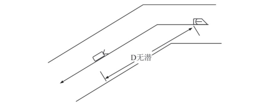

UUV 具有噪声低、机动能力强等特点,可前出前出实施目标探测,将目标信息传给我方潜艇,以延长我潜艇探测范围,引导潜艇对水面舰艇实施鱼雷攻击,在某种程度上能够解决潜艇鱼雷攻舰的一些难题。运用 UUV 为潜艇鱼雷攻击提供中远程预警,要确定水下无人作战平台最小前出距离和巡逻线宽度,确保 UUV 及时发现目标信息后,能够把信息及时传递给待机潜艇,潜艇能够及时占领攻击阵位,实施鱼雷攻击。
水下“有人/无人”作战平台协同运用方式探讨的图4
图 4   UUV 引导潜艇鱼雷攻击示意图

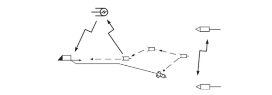

由于潜艇自身探测距离近,无法发挥潜射中远程导弹的效能,且多数引导兵力存在重要作战区域待不住、联不上的困难。而 UUV 具有隐蔽性好、目标小等特点,可前出至重要舰艇主要威胁区,对目标实施连续侦察,通过卫星通信手段为潜艇远程导弹攻击提供近目标指示,以最大程度上发挥我潜射远程导弹的效能。
比如为打击高价值水面目标,提前部署若干艘无人航行器,至作战对手舰艇活动海域或必经航路,另以 1~2 艘具备远程反舰能力的潜艇在数百千米外阵位待机,当无人航行器发现并识别敌方舰艇目标后,对目标保持跟踪,同时依托指挥信息网络,将目标信息报知待机潜艇,潜艇即发射远程反舰导弹,对高价值水面目标进行打击。
水下“有人/无人”作战平台协同运用方式探讨的图5
图 5   UUV 引导潜艇导弹攻击示意图
