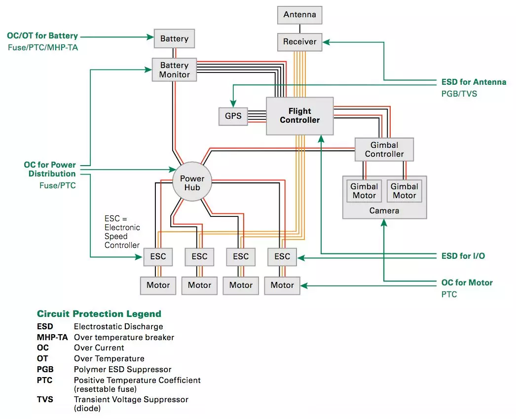

图1展示了一个通用的无人机设计,强调了无人机制造商在为其产品的各种电气子系统设计电路保护时必须考虑的一些领域,以及为每个应用程序设计一些最常见的电路保护组件。
采用正确的电路保护设计,让无人机高飞的图1
图1:需要电路保护的无人机子系统

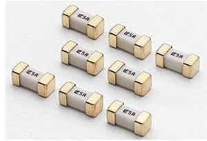

像449系列NANO2 SLO-BLO超小型保险丝(图2),这样的表面贴装保险丝广泛用于电池充电电路保护应用中。其独特的延时功能有助于通过抑制浪涌电流来减少有害“误断”的发生,这种浪涌电流将使保险丝更快速地断开。

图2 NANO2 SLO-BLO超小型保险丝

如图1所示,静电放电(ESD)是无人机多个子系统的一个问题,包括全球定位系统(GPS)和接收器天线以及各种I/O端口。 当这些区域形成高电位电流的电气路径时,每个接入点都会成倍地增加直接和潜在损害的风险。 例如,电源端口是低电压输入,用于为电池充电。 作为真正的直流电路,推荐使用高电容值抑制器。 由于该电路也可能遇到更高的能量瞬变(闪电,系统浪涌,EFT),因此推荐使用多层压敏电阻,因为它具有ESD保护之外的功能。 此外,如果发生持续的过电流事件(电池故障,电路故障等),可以使用保险丝来中断过电流状况并保护系统。

ESD也是飞行控制器上的I/O端口和飞行控制电机的电子速度控制器(ESC)所关心的一个问题。 保护该信号端口的主要考虑因素是信号的数据速率。  随着数据速率的增加,考虑所选抑制器的电容值至关重要,以免在系统中引入任何信号完整性问题。 例如,低速运行的端口中的电路应使用较高电容的多层压敏电阻或TVS二极管阵列进行保护。 同样,电路板设计人员将决定是否使用分立MLV与多通道二极管,以保持放置灵活性(分立器件)或尽量减少器件数量(阵列产品)。

PTC器件通常用于万向节电机(这是稳定机载摄像头产生的图像的子系统的一部分)和飞行控制电机的过电流保护。  保险丝和PTC器件也经常用于配电组件(如ESC,电源集线器和电池监控器)的过流保护。 TVS二极管非常适合保护处理无人机和地面站之间通信的Wi-Fi天线/通信端口。
