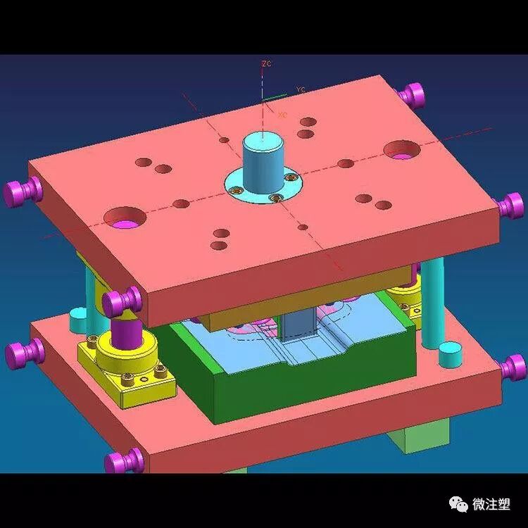

(1) 型腔布置和浇口开设部位力求对称,防止模具承受偏载而产生溢料现象。
(2) 型腔和浇口的排列要尽可能地减少模具外形尺寸。
注塑模具浇注系统设计原则的图1
(3) 系统流道应尽可能短,断面尺寸适当(太小则压力及热量损失大,太大则塑料耗费大);尽量减小弯折,表面粗糙度要低,以使热量及压力损失尽可能小。
(4) 对多型腔应尽可能使塑料熔体在同一时间内进入各个型腔的深处及角落,即分流道尽可能采用平衡式布置。
(5) 满足型腔充满的前提下,浇注系统容积尽量小,以减少塑料的耗量。
(6) 浇口位置要适当,尽量避免冲击嵌件和细小的型芯,防止型芯变形,浇口的残痕不应影响塑件的外观。
