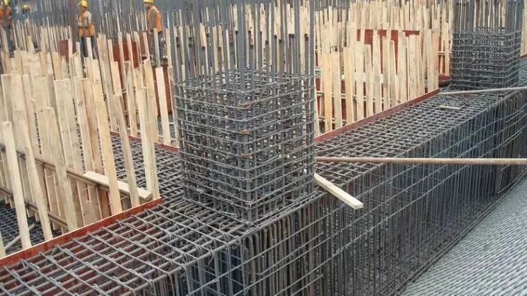

1、 独立柱基或条形基础:基础过大,边长达五六米,宜改变基础形式。基础坡度太陡,不应大于1:3(垂直与水平之比),应注意矩形基础的短边。对边长较大的基础总的厚度应适当加大,以保证基础本身的刚度,减小基础受弯变形。
0 2
2、独立基础或独立承台拉梁应该通到柱子上。基础拉梁的作用是加强基础刚度,平衡柱底弯矩。独立基础或承台较大时可能不需要借助于基础拉梁。但柱基或承台较小时,特别是单桩或两桩承台,需要借助于拉梁。此时拉梁在柱底受拉。应将拉梁纵向钢筋伸入柱内。
0 3
3、地基承载力很大时,建议基础应增加抗剪承载力计算。地基规范第8.1.1条附注4:“基础底面处的平均压应力超过300kPa的混凝土基础,尚应进行抗剪计算”8.2.7条扩展基础的条文说明:“阶梯形独立柱基及锥形独立柱基其斜截面受剪的折算宽度,可按照本规范附录S确定”。对独立柱基,特别是非正方形独立柱基应验算抗剪承载力。抗剪验算时应注意考虑截面高度影响系数。

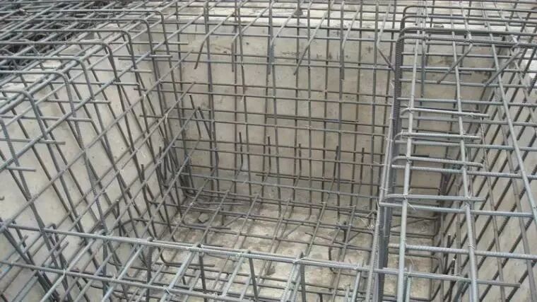

5、高层主楼基底标高高于裙房(车库)基底标高的情况,应尽量避免,必要时应设置结构架空层。确实避免不了时,应保证主楼基底标高不高于裙房地下室底层地面标高,并且主裙楼基底水平间距大于2~5倍基底标高差(按土质不同)。
0 6
6、成片住宅小区,主楼之间设置地下车库时,可能出现地下车库基底标高低于主楼基底标高的情况。
做设计,地基基础有些小问题不得不注意!的图2
0 7
7、地基承载力修正应考虑折算荷载,折算是活荷载不应考虑。主楼四周不同时,可综合考虑或加权折算。但应有一定的富裕。

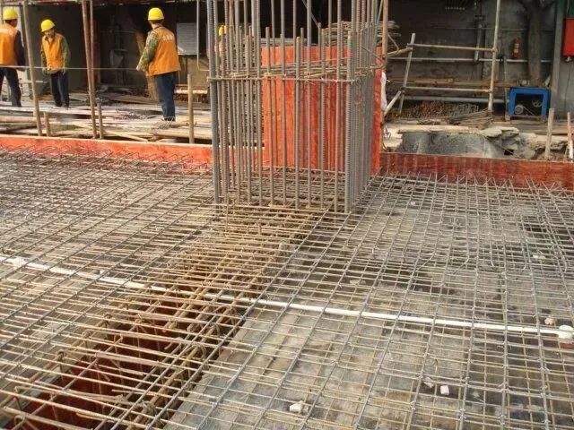

12、采用片筏基础时,基础是否外挑,可参照《建筑设计技术细则》(北京院)第3.8.5条和《全国民用建筑工程设计技术措施》结构部分第3.8.5条第17款的要求。当片筏基础按照基底反力直线分布计算时,应将边跨跨中弯矩和第一内支座弯矩乘以1.2的系数(地基规范8.4.11条)。
做设计,地基基础有些小问题不得不注意!的图3
13
13、用于地基承载力修正的深度D,应该采用折算深度。即D=P/r,其中P为裙房地下室底面的平均压力(不是相应基础的基底压力),r为基底以上土的重度。

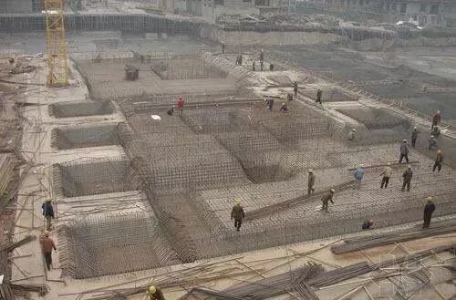

15、设计桩筏基础时,应考虑布桩位置对筏板内力的影响。桩筏基础的桩的布置不能采取方格网布桩的形式,那样只能作到总体大平衡,未能作到局部平衡,且桩的承载总合力与作用力重心之间的偏心会增大,对桩的受力不利,对筏板的承载力要求太高。设计上如果实在避免不了时,一定要相当程度的增大筏板的刚度,否则将造成筏板剪弯破坏,所以一定要注意作到局部平衡。

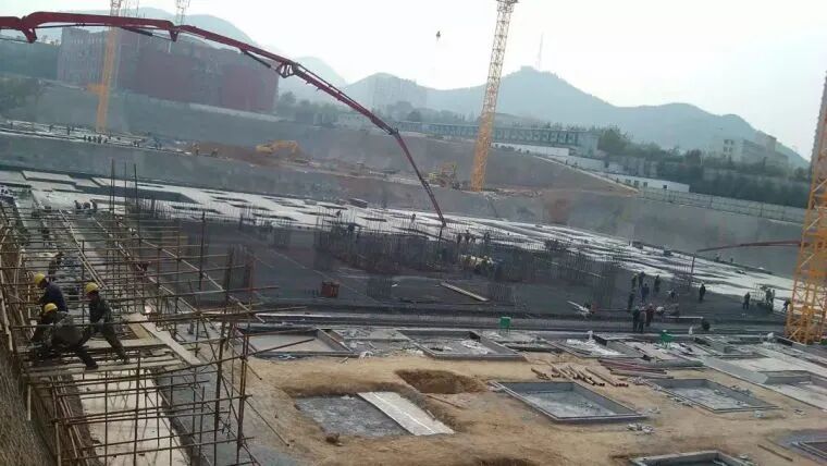

18、预应力混凝土管桩在以下条件不应使用:
①对钢结构和混凝土有强腐蚀性的场地。
②存在较厚中等或严重液化土层的场地。
③建筑结构无地下室(半地下室),结构高度超过28m(10层以上)的建筑。
④建筑结构有一层地下室,结构高度超过80m(25层以上)的建筑。
⑤桩端持力层为中微风化岩、强风化岩、碎卵石层,且桩端持力层以上土层均为淤泥质土层、淤泥层等软弱土层。
