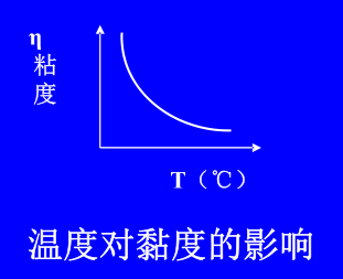

①提高温度。升高温度可以增加熔融焊料内的分子距离,减小液态焊料内分子对表面分子的引力。因此升温可以降低黏度和表面张力。
干货 | 如何降低PCBA焊接中表面张力和黏度?的图1

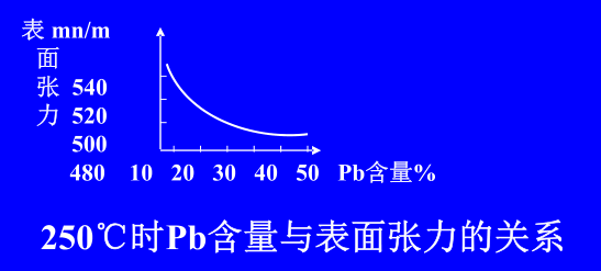

②调整金属合金比例。Sn的表面张力很大,増加Pb可以降低表面张力。从图中可以看出,在Sn-Pb焊料中增加铅的含量,当Pb的含量达到37%时,表面张力明显减小。
