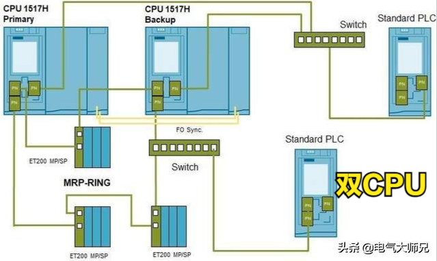

1.1 网络结构
以 CPU1515H 为例网络结构示意如下图所示:
两个S7-1500 PLC,保证系统不停机,高危行业都在用的图1
双CPU网络结构
图 2 S7-1500H 网络结构示意图
CPU 1517H 冗余 PLC 有 PROFINET X1 接口和 X2 接口,TCP 通讯可以将设备(例如Standard PLC)通过交换机接入到任何网络接口中。如果接入 X1 接口,需要通过交换机接入到MRP 环网中,但是并不需要支持 H-sync 转发。如果接入 X2 接口,只需要使用交换机将设备
(例如 Standard PLC)接入就可以,不需要组成 MRP 环网,同时交换机也不需要选择支持
MRP 和 H-sync 转发。

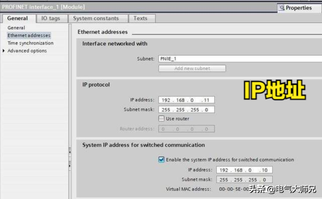

1.2 系统 IP 介绍
对于 S7-1500R/H 冗余系统除了各 CPU 的设备 IP 地址之外,S7-1500R/H 冗余系统还可以分配以下系统 IP 地址:
· 两个 CPU 上 PROFINET 接口 X1 的系统 IP 地址(系统 IP 地址 X1)
· 两个 CPU 上 PROFINET 接口 X2 的系统 IP 地址(系统 IP 地址 X2)
通过系统 IP 地址,可与其它设备(如,HMI 设备、CPU、PG/PC)进行通信。这些设备通常通过系统 IP 地址与冗余系统的主 CPU 进行数据通信。这样,可确保在冗余操作中原来的主 CPU
发生故障后,通信伙伴可在 RUN-Solo 系统状态下与新的主 CPU(之前的备用 CPU)进行数据通信。每个系统 IP 地址都有一个虚拟 MAC 地址,用户可在 STEP 7 中启用该系统 IP 地址。
与设备 IP 地址相比,系统 IP 地址的优势:
· 通信伙伴专与主 CPU 进行通信。
· 即使主 CPU 故障,仍可通过系统 IP 地址与 S7-1500R/H 冗余系统进行数据通信。以下介绍 TCP 通讯的连接的建立与编程。

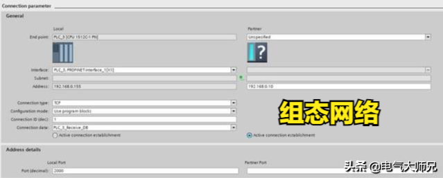

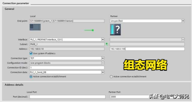

本节以 CPU 1517H 和 CPU1512C 为例演示 S7-1500R/H 冗余 PLC 通过系统 IP 进行 TCP
通讯的步骤。
组态步骤如下:
两个S7-1500 PLC,保证系统不停机,高危行业都在用的图2
两个S7-1500 PLC,保证系统不停机,高危行业都在用的图3
组态网络
10

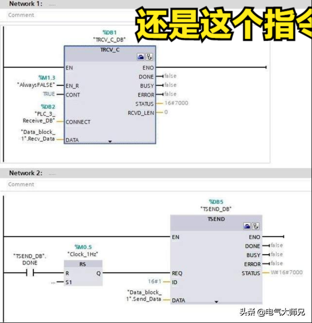

使用 CPU1512C
来进行 OUC 通讯,使用TRCV_C 和
TSEND 建立连接
两个S7-1500 PLC,保证系统不停机,高危行业都在用的图4
组态网络
通过 TRCV_C 组态通讯参数,参数和 S7-1500H 的参数相对应

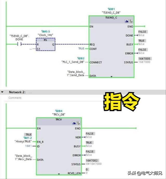

同时也进行 OUC 编程,编写对应的 TRCV_C 和 TSEND 程序,均为发送和接受 10
个整数。
两个S7-1500 PLC,保证系统不停机,高危行业都在用的图5
指令

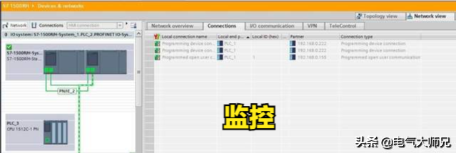

S7-1500H 冗余 PLC 程序下载和监控
将程序编译后下载到 S7-1517H 冗余 CPU 中,可以在网络视图中在线,查看 OUC 的链接的状态。
两个S7-1500 PLC,保证系统不停机,高危行业都在用的图6
监控运行
如图可以看到 OUC 连接已经正常,同时检查程序的发送和接收,是可以进行数据通信的。从下图中可以看到 TSEND_C 的 REQ 信号由 DONE 复位,证明发送确实完成,通信正常。
两个S7-1500 PLC,保证系统不停机,高危行业都在用的图7

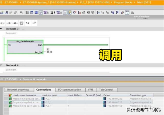

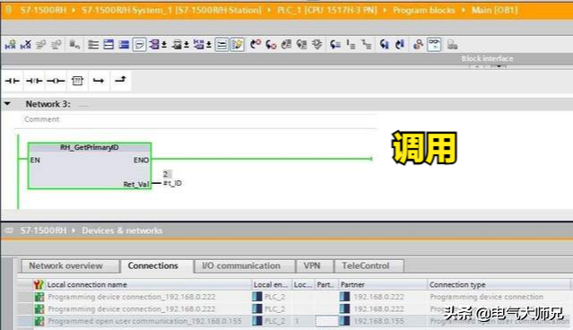

可以通过 RH_GetPrimaryID 获得实际为 Primary 的 PLC 的 ID。
下图中可以看到,程序 RH_GetPrimaryID 读取到的参数为 1,含义是当前 PLC_1 为Primary PLC, PLC_2 为 Backup PLC,通讯是正常且可以发送接收数据。
从读取到的参数可以看到当前是 PLC_1 为 Primary PLC,PLC_2 为Backup PLC,通讯是正常且可以发送接收数据。
两个S7-1500 PLC,保证系统不停机,高危行业都在用的图8
调用
当 Primary PLC 故障切换到 Backup PLC 时,可以监控到输出已经为 2,即 PLC_2。同时监视网络连接可以看到网络连接正常。
两个S7-1500 PLC,保证系统不停机,高危行业都在用的图9
