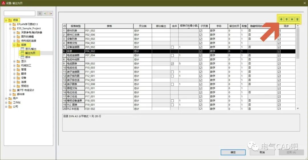

这个设置主要用来解决在同一结构下,对生成的不同报表做优先级的排序,可以从菜单:选项>设置 下,对应项目的报表-输出为页里进行配置,通过对话框内右上角的箭头进行报表的优先级排序。

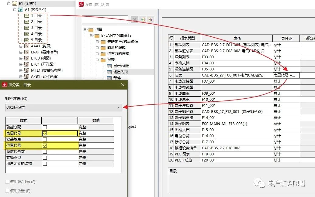

这个设置主要用来解决报表在结构标识中生成的位置做排序,最简单的一个应用就是AskECAD.com问答社区里这位小伙伴的提问。
这个当然是可以的,同样是从菜单:选项>设置 下,对应项目的报表-输出为页里进行配置,实现上面这个功能,只需要将“页分类”列下的“总计”,重新配置“结构标识符",并如下图勾选,这样在生成表格里,就会自动在不同高层代号下的不同位置代号内,分别生成目录表格。
默认的“总计”是指在整个项目生成的全局报表。

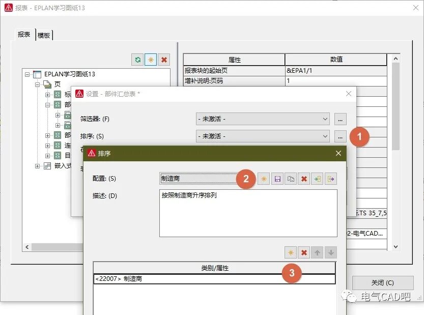

这个设置主要解决对报表内容的排序,例如生成的部件汇总表,想通过制造商进行排序,或者想通过标识符进行排序,那么可以在生成表格前的设置内”排序“对话框配置要排序的属性。
