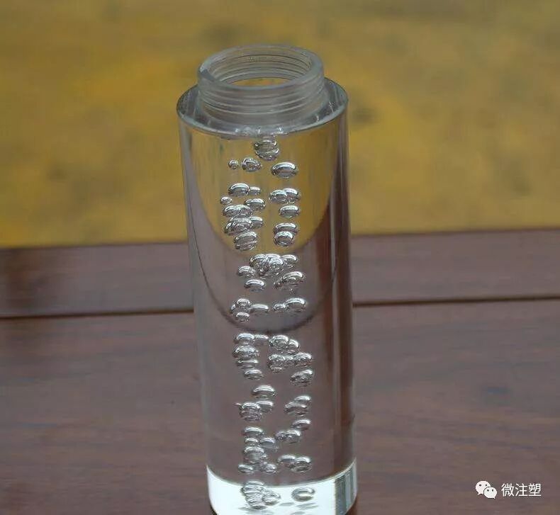

PC制品出现银纹、气泡、真空泡,是PC料常见的制品缺陷之一,引起这些缺陷的原因较多且复杂,故较难判断和排除。
银纹(或气纹)是指塑料在充模过程中受到气体干扰而出现在制品表面熔料方向上的缺陷。气体的成分主要包括水汽、空气、分解气及溶剂气,其中以水汽、分解气和空气为多见。
当这些气体超过一定的限度时,在注射成型后模腔失压,接近制品表面的气体就会冒出来,沿料流方向刻蚀成一连串在光照下闪闪烁烁的大大小小的泡点,称之为银纹或气纹。实际上,在注塑过程中气体的存在是不可避免的,而且有相当一部分还残留在塑料内部。
当模内压力足够大,而气体含量又不超过一定的限度时,气体以分散的状态溶解到塑料里面去;但当模内压力不够大,而气体含量又超过一定的限度时,这些气体便从熔融塑料中纷纷释放出来,到达制品表面而形成银纹,困闭在厚的壁体内而成为气泡。
无论是制品表面的银纹,还是制品壁内的气泡,都可能是由4种气体中某一种气体为主的作用结果或几种气体共同作用的结果,它与原料、模具、塑化系统、工艺参数的调节、甚至天气的变化(尤其是湿度的变化)等因素有很大的关系。所以这个问题比较复杂。
但不管怎样,问题的重点及解决对策应该集中在气体上,也就是说应如何控制气体的含量。

透明制品内部存在的泡点有时很难分清是气泡还是真空泡。一般认为,如果开模瞬间已发现存在泡点,而且存放一段时间后体积没什么变化则为气泡,属于气体干扰引起的;如果在脱模冷却过程中出现并变大,则属于真空泡。
真空泡的形成是由于充模时料不足或压力较低,在模具急剧冷却作用下,与模壁接触的熔料表面首先固化,然后中心部分的熔料冷却收缩,造成体积缩小而形成中空即泡点。
其解决办法是:
提高注塑压力、注射时间和料量
调整料温:当真空泡远离浇口位置时,提高料温使熔料流动顺畅,压力能传递到远离浇口的部位;当真空泡在浇口附近时可降低料温使收缩减小;适当提高模具温度,特别是形成真空泡部位局部的模具温度;将浇口设在制品厚壁部位,改善喷嘴、流道和浇口的流动状况及模具排气状况;缩短制品在模内的冷却时间,必要时将制品投入热水中缓慢冷却;用点浇口成型的制品可用慢速、低温成型来解决真空泡问题,当流道上有真空泡时可加大流道尺寸。
另外,在生产过程中还发现PC制品脱模后很快在厚壁部位出现鼓泡现象,这是由于冷却不够使PC内部气体膨胀造成的。
一般可用延长冷却时间、加强冷却效果、提高保压压力和时间、延缓PC分解等措施解决。
