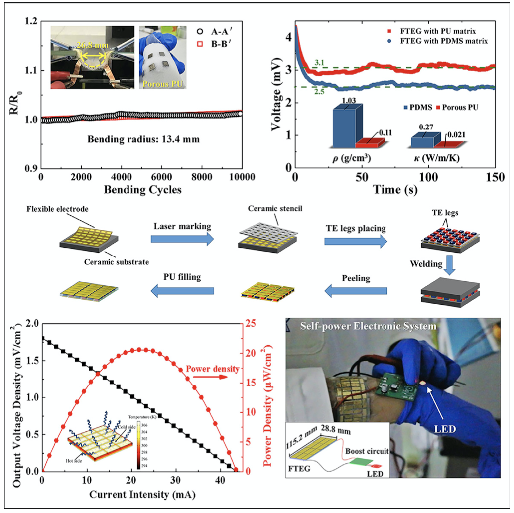

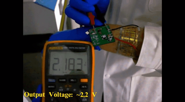

经过多种材料组合测试和方案改进,研究人员最终获得一种接近预期的 FTEG 设计,当环境温度为 289k(空气速度为 1.1m/s)时,在人的手臂上显示出每平方厘米 20.6 微瓦(µW)的峰值功率密度,在温差为 50k 时显示出每平方厘米 13.8 毫瓦(mw)的峰值功率密度。在弯曲半径为 13.4 毫米的情况下,10000 次弯曲循环后没有显著变化(小于 1.4%)。
最后,将尺寸为 28.8mm×115.2mm×2.5mm 的 FTEG 连接到人的手臂上,成功点亮了一盏 LED 灯,这表明所制备的 FTEG 有可能成为日常生活中某些可穿戴电子设备的实时电源。

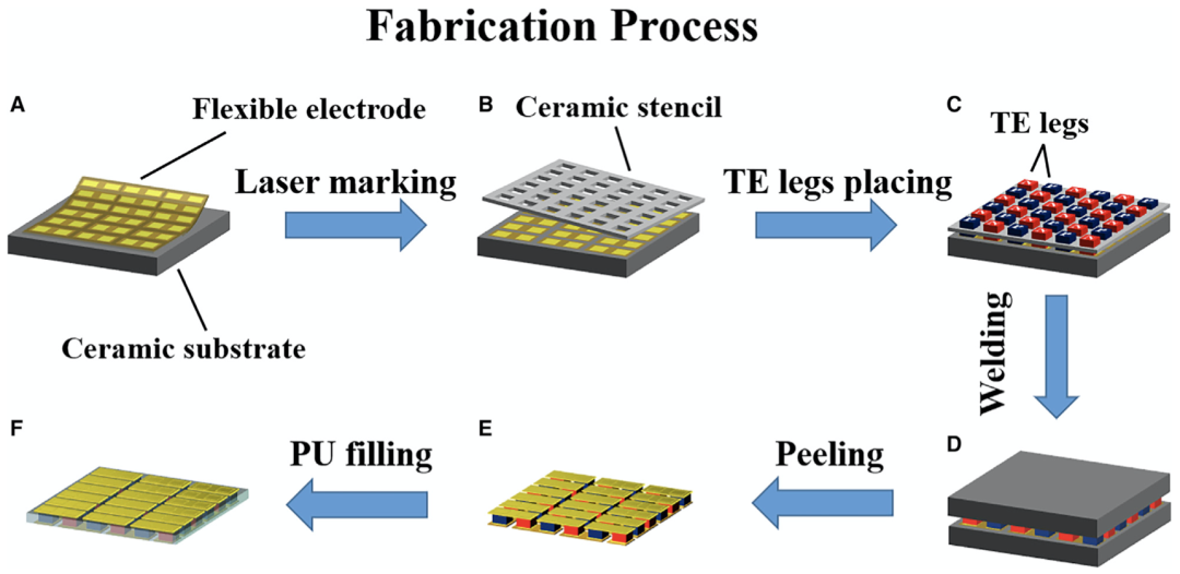

如下图所示,先将 FPCB 电极粘贴在陶瓷基板上,再由激光标记去除多余的 PI 膜(聚酰亚胺薄膜),之后,把 n 型和 p 型 TE 支腿交替布置在陶瓷模板中,将 TE 模块从陶瓷基板上剥离并用 PU 填充。
哈工大团队发明 “体温发电机”,可实时为LED灯供电,未来穿戴设备不再需要电池?的图5
图|FTEG 制造工艺示意图(来源:Cell Reports Physical Science

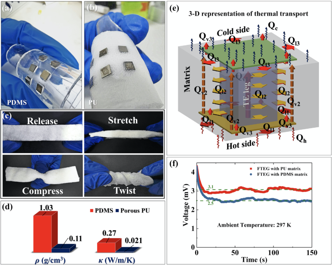

此外,由于大部分体基 FTEG 是以硅橡胶为基体,特别是聚二甲基硅氧烷(PDMS)为基体制备的,其表面能较低,很难与无机材料结合。在实验中,研究人员寻求采用一个更好的柔性聚合物矩阵,经测试发现,相对于 PDMS 材料,聚氨酯(PU)具有更强的附着力,特别是,他们有意创建了一个多孔聚氨酯基质,进而实现了优越的拉伸性和压缩性。这种多孔 PU 还具有较低的密度,使整个设备重量更轻,佩戴舒适。
由于多孔结构阻挡了空气对流,基体的 k 值远低于 TE 支腿的 k 值,因此当人体热量通过 FTEGs 时,相同高度下基体的温度低于 TE 腿的温度。热量随后将从 TE 支腿或顶部和底部电极横向转移至基体,结果就是,矩阵的 k 值很低,会降低整个 TE 模块的总 k 值,从而导致 FTEG 内的温差增大。
哈工大团队发明 “体温发电机”,可实时为LED灯供电,未来穿戴设备不再需要电池?的图6
图|PDMS 基质与多孔 PU 基质的性能比较(来源:Cell Reports Physical Science

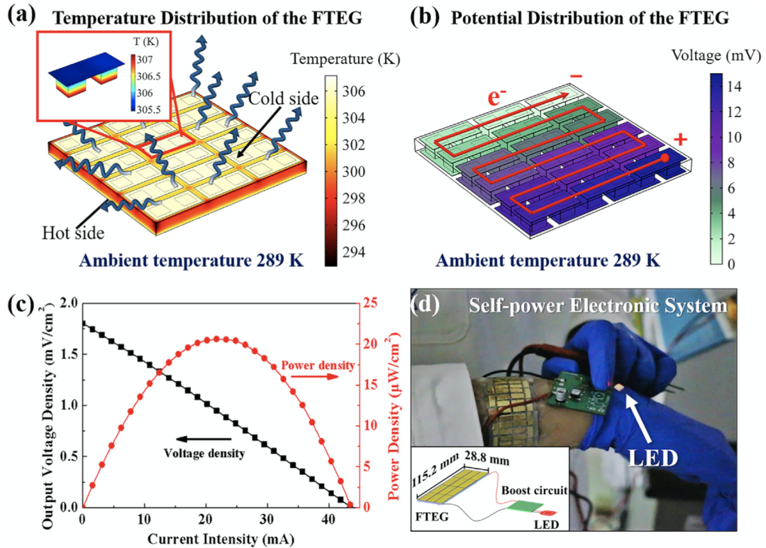

在最终的实验成品中,研究人员设计出了一种具有 18 对 TE 支腿的装置,该装置的总电阻为 230 毫欧姆(mΩ) ,由 TE 脚电阻(210mΩ)和接触层和电极电阻(20mΩ)组成。
基于赛贝克效应,输出电压会随着温差的增加而成比例增加,输出功率密度是在 10–50K 的不同温度下以 10K 的间隔获得的,由产生的功率除以 FTEG 设备模块的总面积计算得出。研究人员最终测得,在 289K 的环境温度下,FTEG 可提供高达每平方厘米 20.6 微瓦(µW)的电压,测量的开路电位为 14.9 毫伏(mV),电压密度为每平方厘米 18.0 毫伏(mV)。

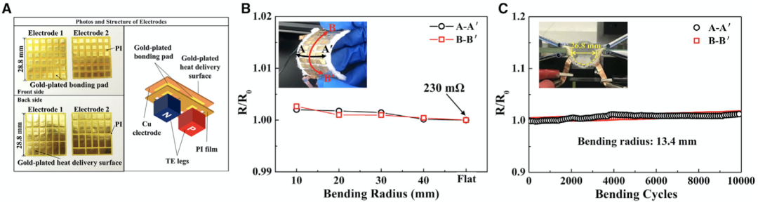

此外,研究人员还采用 FPCB 工艺制备了铜(Cu)/ 聚酰亚胺(PI)复合电极,Cu/PI 复合电极具有优越的耐久性。
一般铜膜电极在半径为 1mm 处弯曲 10 次后就会破裂,但 Cu/PI 复合电极在不同弯曲方向以及从 40mm 到 10mm 的不同弯曲半径上都表现出极好的可靠性,在一项测试中,以 13.4 mm 的半径弯曲 10000 次后,没有发现明显的性能变化。

最后,使用高度集成的 DC/DC 转换器,具有电源供应和电源管理的集成自供电电子系统,可通过捕获人体手臂的热能,持续向 LED 小灯供电,实现了可穿戴电子实时电源的应用。
