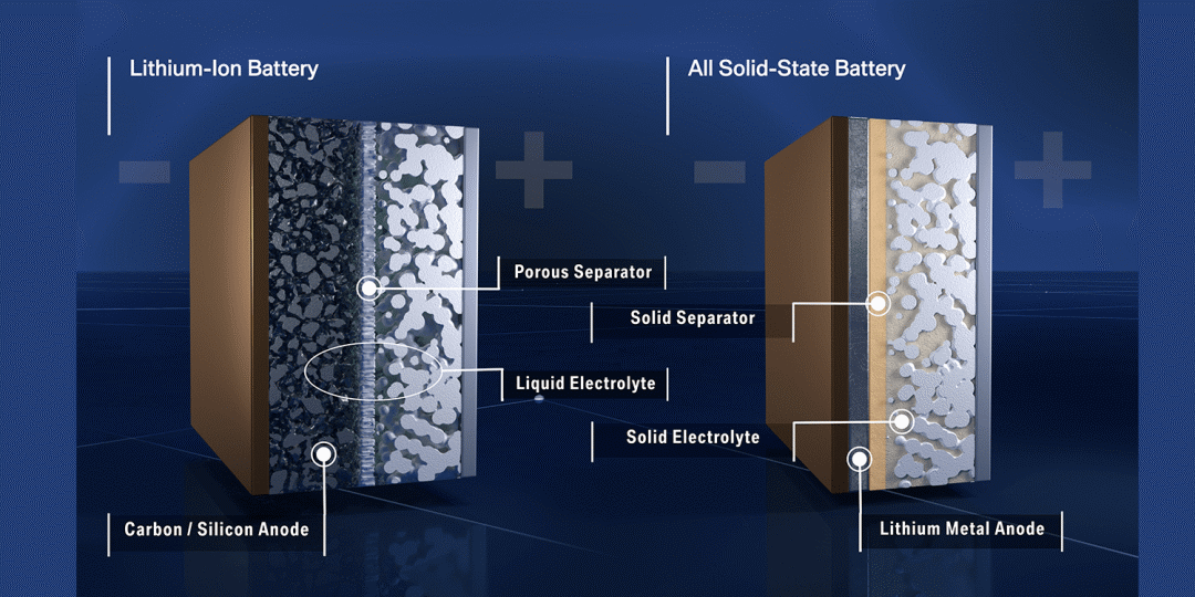

全固态才是未来
固态电池,在业内被视为动力电池的终极技术之一,相比现在纯电动汽车使用的锂电池,全固体电池具备很多优势,比如能量密度更高、续航距离更长、充电时间也更短。发生事故时,也具有更高的安全性。

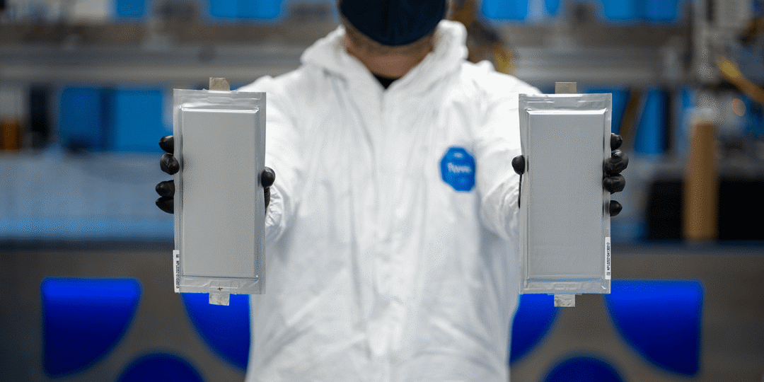

根据荷兰市场分析公司Future Bridge的说法,到2025年,SSB(固态电池)的成本将与锂离子电池达到同等水平。不过,因为是电解质是全固态的,与现有的液态锂电池完全不同,解决“界面问题”的技术难度也是最高的。
从技术上来说,Solid Power的首席执行官道格·坎贝尔(Doug Campbell)信心爆棚,“将我们的电池称为‘全固态’,是因为我们创造了一种真正全固态的电解质……我们已经完全除去了易燃的液体电解质,并用我们的固体离子导电硫化物电解质代替了它。而混合固液电解质无法在电池和电池组水平上获得额外安全性的好处,这也是为什么我们将我们的解决方案称为ASSB(全固态电池),以区别于混合或半固态解决方案的原因。”

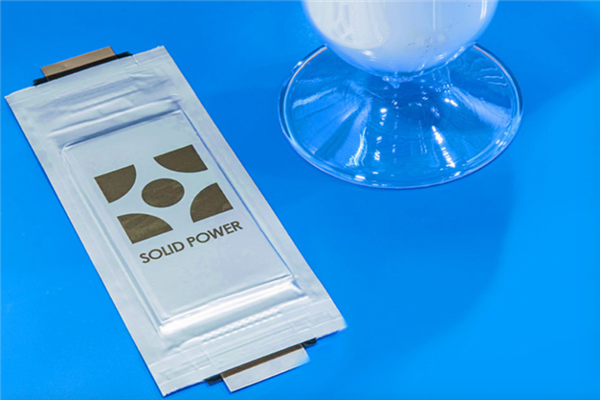

去年12月份,Solid Power宣布将生产330Wh/kg和20安时的多层ASSB。Solid Power的锂金属ASSB有22层,该公司希望在2022年初进入“正式汽车认证过程”(也称为A样阶段)。该公司还希望车用的固态电池能在2026年之前用于汽车上。
宝马和福特,赌上硫化物固态电池的未来的图4

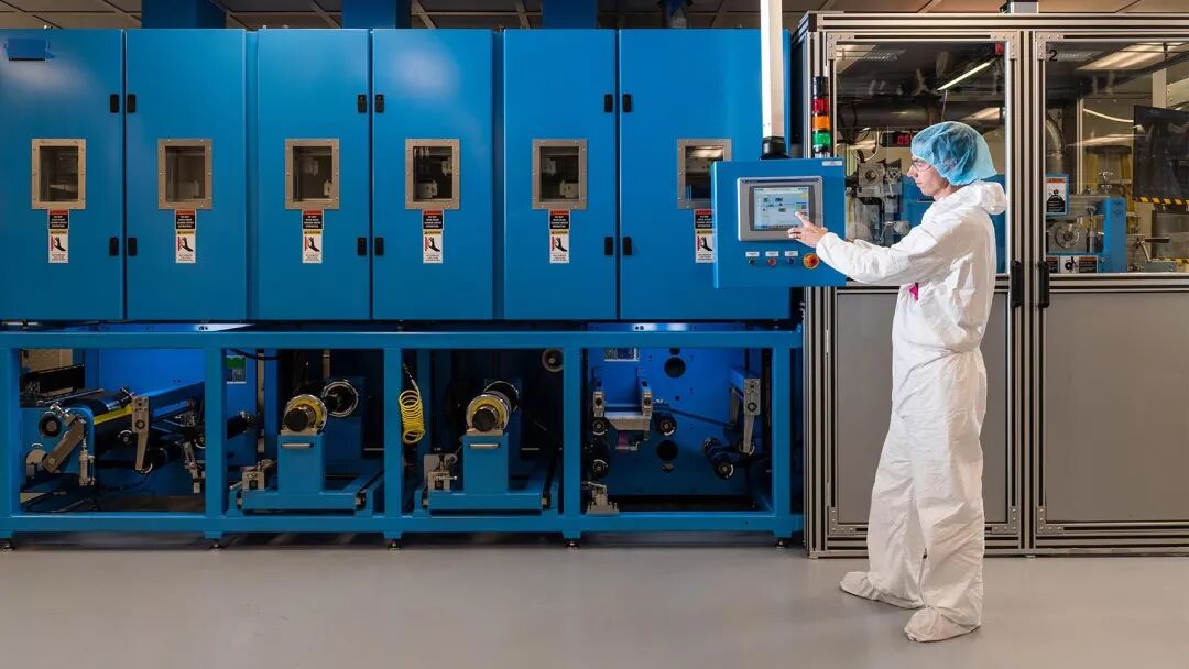

时间过去了四个多月,Solid Power已经开始生产20安时(Ah)的全固态电池,并计划于2022年试生产100安时的大容量固态电池产品。而对于投资人福特和宝马来说,最大的希望当然是,Solid Power的工艺能与锂离子生产技术兼容,以简化大规模生产。这也正是Solid Power技术的优势之一,可以在现有的生产基础设施上制造电池。据宝马称,多层固态电池将在该公司的“卷对卷生产线”上生产,该生产线仅使用符合行业标准的锂离子生产工艺和设备。
