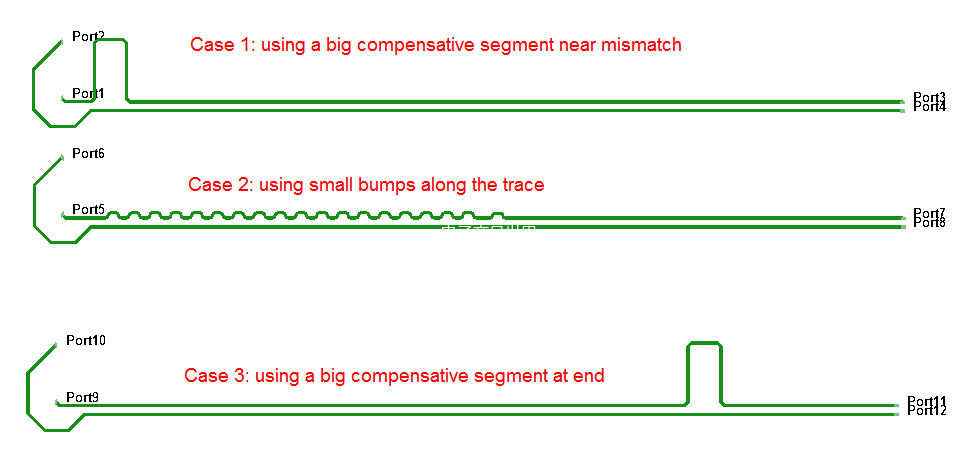

下面分几种情况对差分线的补偿方式做一个比较全面的剖析:
  • Case 1: 使用一个大的 segment 就近补偿。
  • Case 2:  使用小的突起沿线补偿。
  • Case 3:  在走线的末端进行补偿。
3种差分走线补偿对比:为什么忌讳在末端补偿?的图3
图1 三种不同的差分线补偿方式
根据一般经验,我们可以预测的到,Case 1 会造成大的阻抗不连续,Case 2 的目的正是为了减小这种阻抗不连续性,Case 3 则是比较避讳的方法,走线大部分地方相位没办法同步。下面的工作就是通过仿真工具对这三种方式作出一个具体的对比分析。

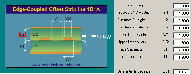

仿真设置
1)走线宽度 4.5mils,间距为 7.8mils。
3种差分走线补偿对比:为什么忌讳在末端补偿?的图4
2)调整叠层结构,使走线的阻抗保持在 100ohm,这里使用 Stripline,板材为 FR4, 介质高度分别为 7.5mils 和 52.3mils。
3种差分走线补偿对比:为什么忌讳在末端补偿?的图5

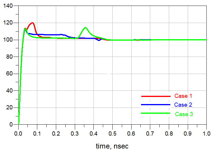

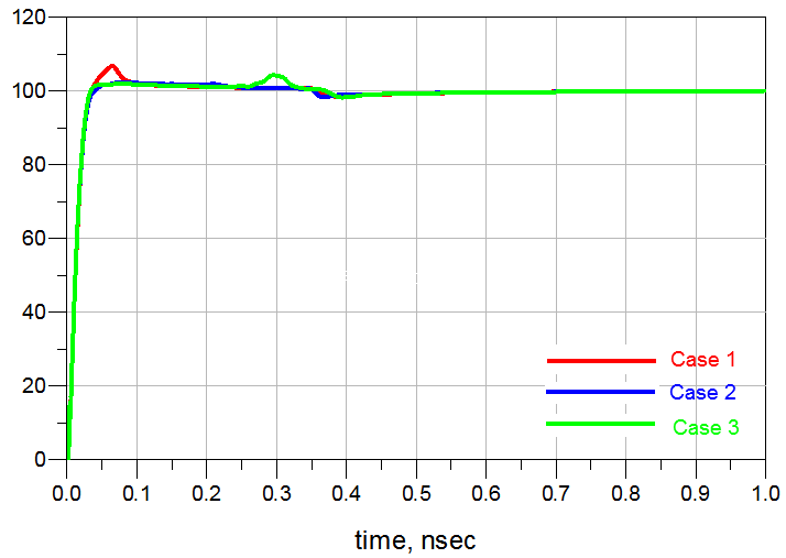

1)TDR 分析,测试脉冲 trise=20ps,参考阻抗 Z0=100ohm
3种差分走线补偿对比:为什么忌讳在末端补偿?的图6
结果和我们想象的一致,Case 1 和 Case 3 具有较大的阻抗变化,Case 2 的阻抗变化分布在比较长的范围内,所以整体变动比较小。

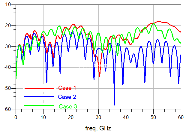

2)观察一下反射曲线 – Return losses
3种差分走线补偿对比:为什么忌讳在末端补偿?的图7
从结果来看,Case 1 和 Case 3 的回路损耗均高于 Case 2,这个也是显而易见。

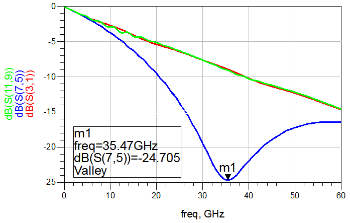

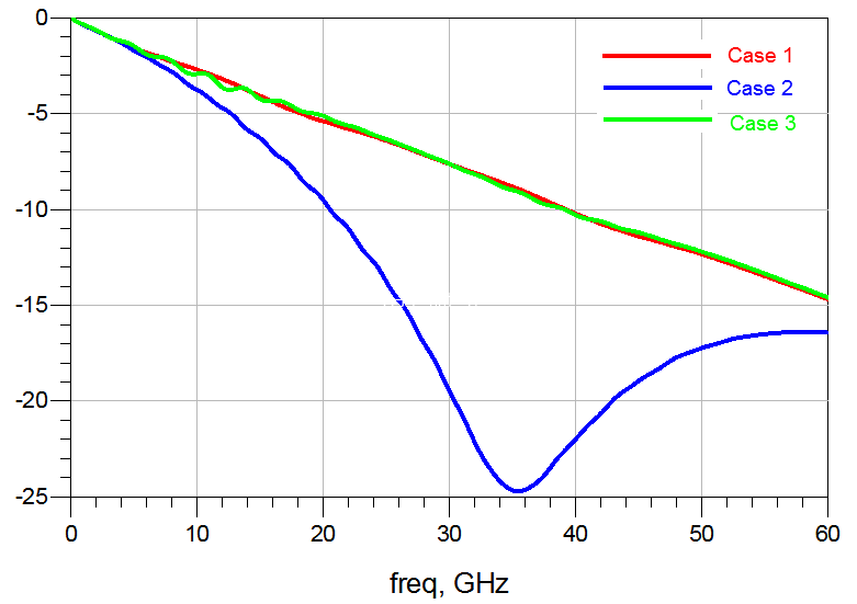

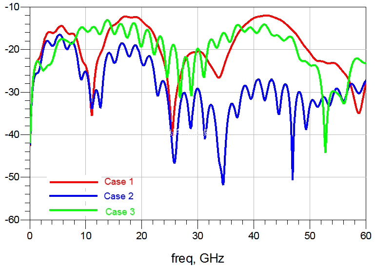

3)传输参数的比较 – Insertion losses
3种差分走线补偿对比:为什么忌讳在末端补偿?的图8
插入损耗的曲线出乎我们的预料之内,在 35Ghz 左右,Case 2 竟然出现了谐振点,Case 1 和Case 3 在 60Ghz 整个频段内竟然吻合的很好。

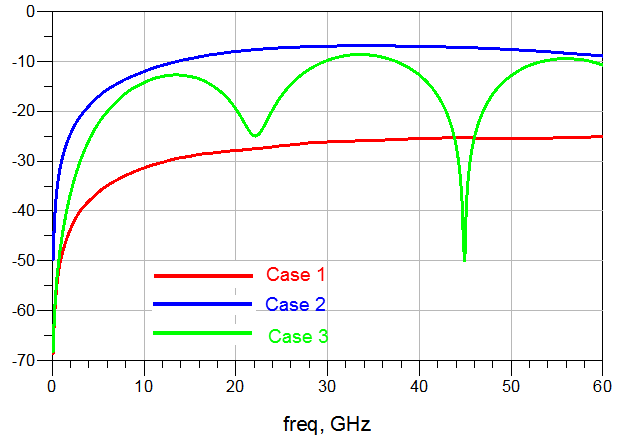

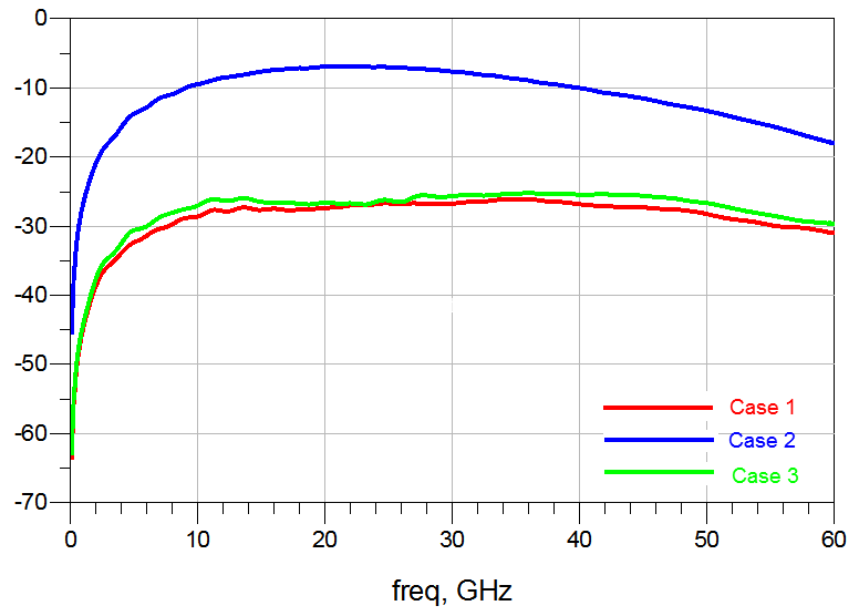

4)模式转化 – mode conversion
3种差分走线补偿对比:为什么忌讳在末端补偿?的图9
上图是差模转化为共模的量,我们注意到,Case 2 中有大部分差模信号转化为了共模信号,这也一定是 Case 2 插入损耗比较大的原因所在。

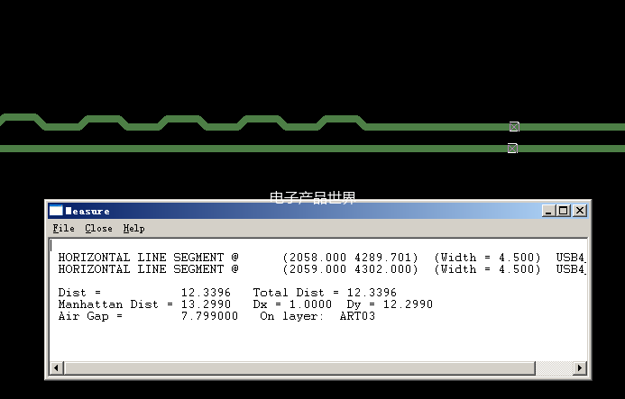

Case 1/2/3 中的走线长度是完全相同的,实际上是对同一对差分线做了不同的绕线,然后平移开的。为什么 Case 2 中会出现大量的共模信号,我们可以从单端信号中找到答案。
3种差分走线补偿对比:为什么忌讳在末端补偿?的图10

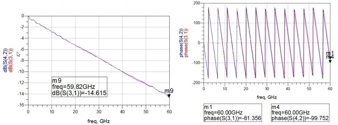

Case 1:插入损耗的幅值和相位
3种差分走线补偿对比:为什么忌讳在末端补偿?的图11
Case 2:插入损耗的幅值和相位

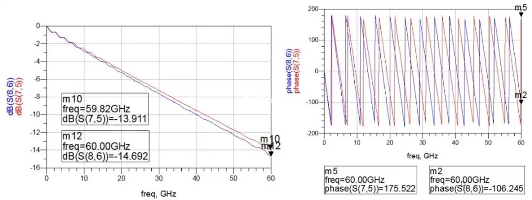

3种差分走线补偿对比:为什么忌讳在末端补偿?的图12
Case 3:插入损耗的幅值和相位

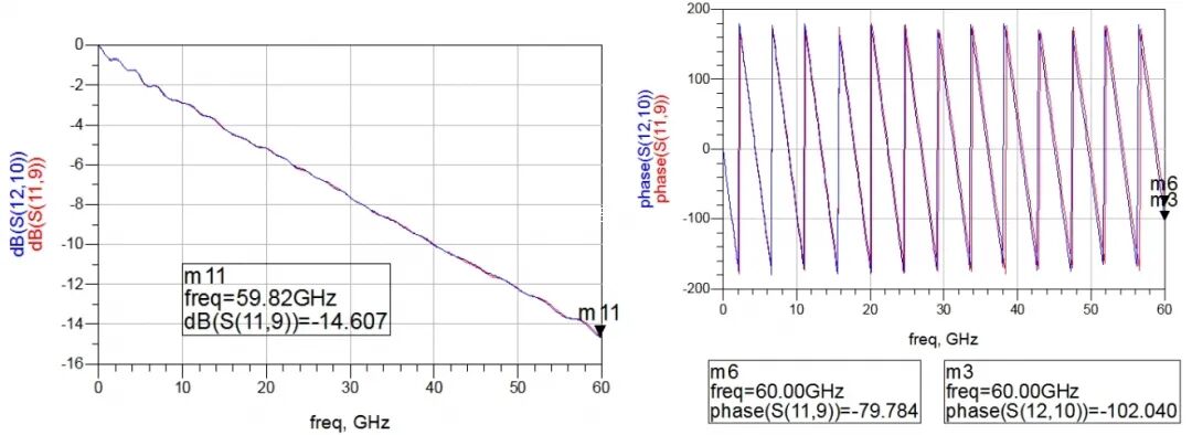

从以上结果可以看出:
  • 1)损耗上,Case 1/3 的近乎一致,而且两个单根走线的插入损耗也近似重合。Case 2 则有大的不同,单端走线,有绕线部分的走线损耗明显低于没有绕线的一根,在 60Gz 处, 有 0.7db 的差异。
  • 2)相位上,Case 1 和 Case 3 的单端相位都可以近似吻合,Case 1 相差 18.4°@60Ghz,Case 3 相差 22.3°@60Ghz;Case 2 在相位上则表现出明显的差异,高达 281.8°@60Ghz。
  • 3)另外,严格上讲,三种补偿方式下,相位均出现了一定的偏差,而且随着频率的升高, 越来越明显。
从分析可知,Case 2 引入的相位差已经远远超出了差分线所能承受的范围,违背了差分信号传输的基本原则,即要求单线产生的相位差值是要同步的。同时我们也没有忘记 Case2 在插入损耗上产生的谐振谷底,我们也可以在这里找到原因。
Case 2 谷底处频率是 35.47Ghz,如下:

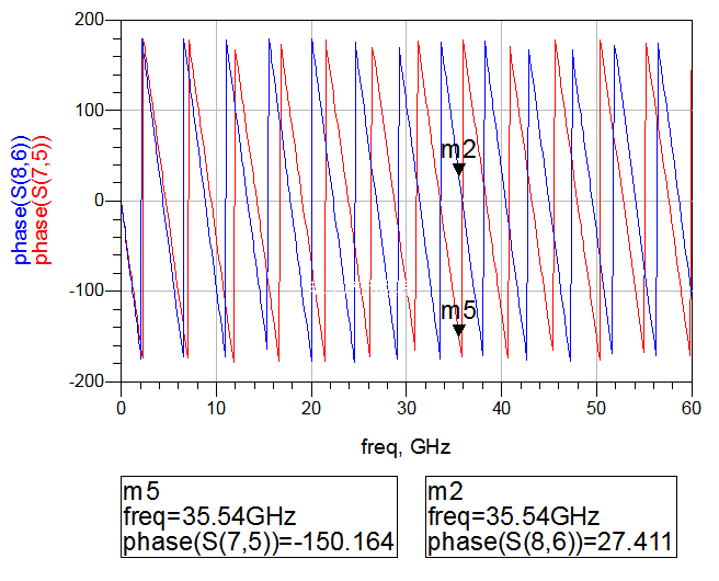

来观察一下 35.47Ghz 处 Case 2 的单根线相位情况:
3种差分走线补偿对比:为什么忌讳在末端补偿?的图14
注意到 Case 2 在 35.47Ghz 处,两个单根线的相位差已经接近 180°,此时本来是差分传输的信号在这个频点已经完全的转换成了共模信号,所以对于差分信号传输来说,这个是传输的最低点。

现在我们已经清楚的知道,Case 2 的问题是由于相位差引起的,那么这个相位差从哪里来的?不要忘了三对差分走线可是完全等长的。
上面的分析结果中有提到,对于 Case 2,绕线的那根线损耗明显小于另外一根,这也说明一个问题,就是绕线的一根走过了较短的距离,相位变化上也说明了这一点,绕线部分的相位变化比较小。

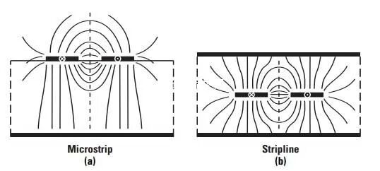

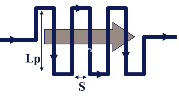

观察三种绕线方式的差异,不难看出,Case 2 部分的相位差异应该是由于绕线部分耦合传输引起的。我们知道,绕线上有两种信号传输模式,一种模式是沿线传播,另一种模式是沿绕线间的耦合电容直接传输。绕线之间的耦合电容为信号提供了一个低阻抗的回流路径, 而且频率越高,这个阻抗就越低,这也是为什么随着频率的升高,相位差随之增大的原因所在。
3种差分走线补偿对比:为什么忌讳在末端补偿?的图15
图 绕线上的两种传输模式

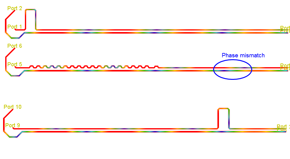

在端口打同相激励,观察走线上的电流相位,可以看出 Case 2 上的相位差异:
3种差分走线补偿对比:为什么忌讳在末端补偿?的图16

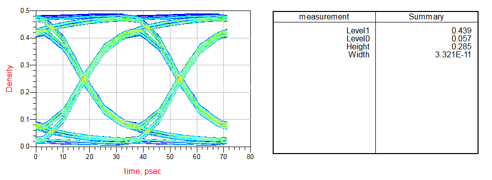

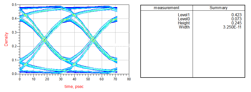

眼图分析
上面分析对三种绕线情况在频域作出了对比分析,更多的时候,下面的时域眼图可以更加直观的看到几种绕线方式带来的影响。目前高速链路速度已经向 28Gbps 过度,这里就看一下在 28Gbps 速率下,此处短短的一个绕线方式所带来的影响。由于 Case 1 和Case 3 相近, 这里只给出 Case1 和 Case2 的结果,分析软件 ADS-ChannelSim。
3种差分走线补偿对比:为什么忌讳在末端补偿?的图17
Case 1 在 28Gbps 下的眼图
3种差分走线补偿对比:为什么忌讳在末端补偿?的图18
Case 2 在 28Gbps 下的眼图

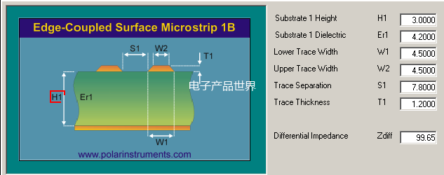

下面将同样的走线结构,设置成 Microstrip 的形式,来观察此时三种不同绕线的结果。走线宽度 4.5mils,间距为 7.8mils, 100ohm 阻抗,Stackup 改为 Microstrip,如下:

来观察仿真得出的 TDR 波形:测试脉冲 trise=20ps,参考阻抗 Z0=100ohm
3种差分走线补偿对比:为什么忌讳在末端补偿?的图20

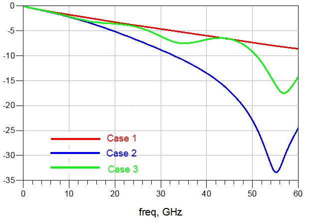

插入损耗 - Insertion losses:
3种差分走线补偿对比:为什么忌讳在末端补偿?的图21
回路损耗 - Return losses:
3种差分走线补偿对比:为什么忌讳在末端补偿?的图22
模式转化 –mode conversion:
3种差分走线补偿对比:为什么忌讳在末端补偿?的图23
与 Stripline 相比,Microstrip 存在以下不同:
  • MS 的损耗要明显小于 SL。
  • 同样绕线情况下,MS 阻抗变化要小于 SL,MS 回路损耗也明显优于 SL。
  • MS 在Case 2 的绕线方式下,同样存在谐振点,但是谐振点比较靠后,这是因为 Microstrip的速度要比 Stripline 快的多,从 TDR 的波形上可以看得出来。
  • Case 3 在末端做相位匹配,MS 和 SL 所得出的结果截然不同,MS 对线段上的相位失配更加敏感。
  • MS 在 Case 3 的绕线方式下,有更多的能量转化为了共模信号。
