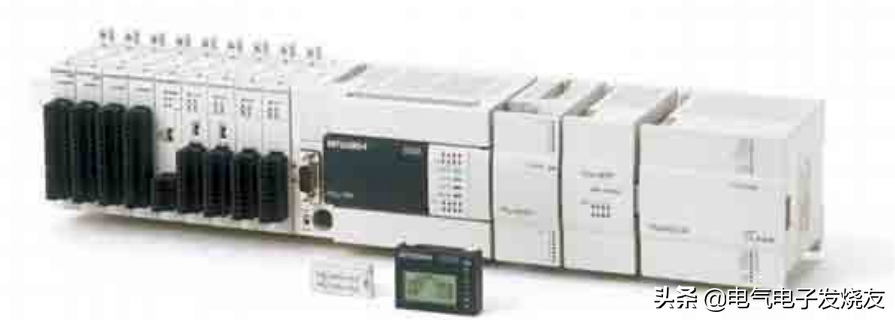

FX3U系列的PLC作为第三代小型可编程控制器。具有速度、容量、性能、功能的新型、高性能机器。业内最高水平的高速处理,内置定位功能得到大幅提升。下面我们就聊聊FX3U都有哪些配置及其扩展。

三菱PLC的分类
整体式是把电源、CPU、I/O等部件组成不可拆卸的整体。

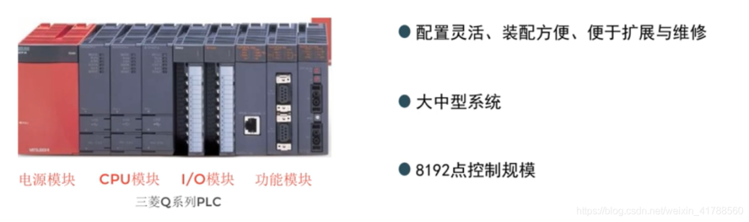

模块式是将PLC的各个单独模块,如电源模块、CPU模块、I\O模块放置到机板或机架上。
