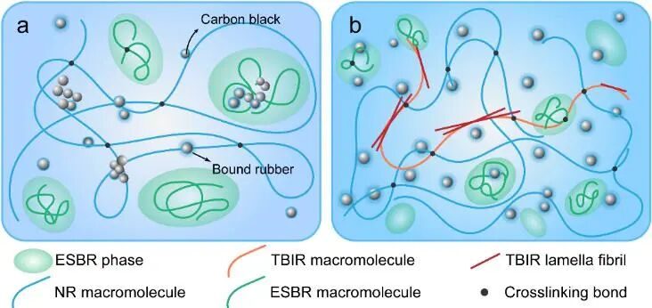

研究发现,添加高反式丁戊共聚橡胶TBIR可以增加NR / ESBR的交联密度,从而减少大分子之间的内部摩擦(图1)。
青岛科大《Compos Part A》:高性能大型载重轮胎材料获进展!的图2
图1.微观结构图示:a) NR/ESBR硫化胶, b) NR/ESBR/TBIR硫化胶

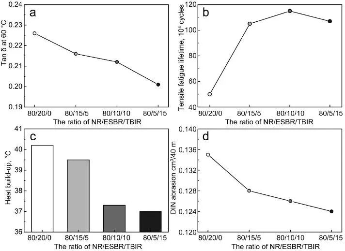

此外,随着TBIR份数增加,NR/ESBR/TBIR并用胶的基体模量增强,有助于抑制室温静置过程和高温硫化过程中的填料聚集,从而改善填料分散性和聚合物-填料-相互作用。此外,TBIR结晶结构在抑制裂纹扩展方面发挥重要作用。因此,加入TBIR的橡胶复合材料可改善橡胶的聚合网络和填料网络,有助于提高耐磨性,减少生热及滚动阻力,并延长疲劳寿命。
青岛科大《Compos Part A》:高性能大型载重轮胎材料获进展!的图3
图2.NR/ESBR/TBIR硫化胶的动态性能: a)滚动阻力, b)拉伸疲劳, c)生热, d)磨耗
进一步研究表明,在保持基础力学性能基本不变的基础上,所得橡胶纳米复合材料具有优异的综合性能,例如滚阻降低11%,生热降低8%,耐磨性提升8%,耐疲劳性提升130%(图2)。本研究提出的方法为橡胶纳米复合材料内部的聚集态结构及填料结构调控提供了有效和简便的方法,且在开发高性能绿色载重轮胎材料方面显示出较大的潜力。
