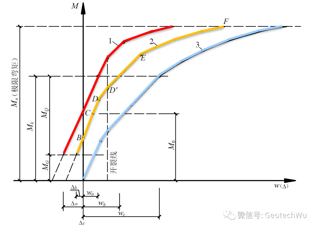

2 部分预应力混凝土受弯构件的弯矩-挠度曲线
部分预应力混凝土受弯构件的弯矩-挠度关系曲线如下图所示. 从这个图中可以看出:
部分预应力混凝土结构的受力特性(Partially Prestressed Concrete)的图2
(1) 在竖向荷载作用下,与全预应力混凝土、钢筋混凝土受弯构件一样,部分预应力混凝土受弯构件的弯矩-挠度曲线也是由三段组成,表明部分预应力混凝土受弯构件受力的三个阶段,即梁没有混凝土裂缝阶段、梁混凝土裂缝出现及开展阶段和破坏阶段。
(2) 部分预应力混凝土受弯构件的弯矩一挠度曲线(曲线2)位于全预应力混凝土受弯构件和钢筋混凝土受弯构件(分别为曲线1和曲线3)之间,说明部分预应力混凝土受弯构件的受力特性介于全预应力混凝土受弯构件和钢筋混凝土受弯构件之间。部分预应力混凝土受弯构件截面开裂弯矩高于相应的钢筋混凝土受弯构件,但低于全预应力混凝土受弯构件。
(3) 与全预应力混凝土受弯构件相比,在预加力和构件自重作用下,部分预应力混凝土受弯构件的上拱值Δb)小于全预应力混凝土受弯构件,但在使用荷载作用效应Mk作用下,部分预应力混凝土受弯构件的挠度wb 、大于全预应力混凝土受弯构件的挠度wa,但小于钢筋混凝土受弯构件的挠度wc。
