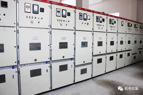

高压开关柜是金属封闭开关设备的俗称,是按一定的电路方案将有关电气设备组装在一个封闭的金属外壳内的成套配电装置。
高压开关柜详细培训,全方位阐述!的图1
高压开关柜
高压开关柜广泛应用于配电系统,作接受与分配电能之用。既可根据电网运行需要将一部分电力设备或线路投入或退出运行,也可在电力设备或线路发生故障时将故障部分从电网中快速切除,从而保证电网中无故障部分的正常运行,以及设备和运行维修人员的安全。因此,高压开关柜是非常重要的配电设备,其安全、可靠运行对电力系统具有十分重要的意义。

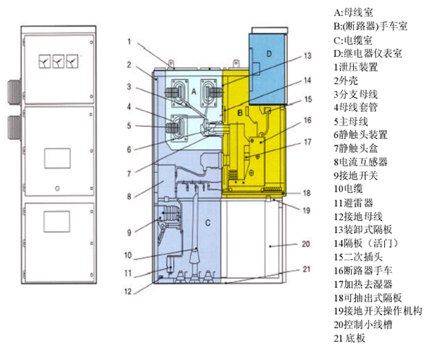

KYN高压开关柜的组成结构
开关柜由固定的柜体和可抽出部件(简称手车)两大部分组成。
高压开关柜详细培训,全方位阐述!的图6
一、柜体
开关柜的外壳和隔板采用敷铝锌钢板,整个柜体不仅具有精度高、抗腐蚀与氧化作用,且机械强度高、外形美观,柜体采用组装结构,用拉铆螺母和高强度螺栓联结而成,因此装配好的开关柜能保持尺寸上的统一性。

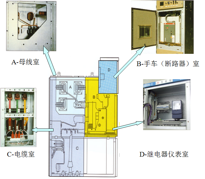

开关柜被隔板分成手车室、母线室、电缆室和继电器仪表室,每一单元均良好接地。
A-母线室
母线室布置在开关柜的背面上部,作安装布置三相高压交流母线及通过支路母线实现与静触头连接之用。全部母线用绝缘套管塑封。在母线穿越开关柜隔板时,用母线套管固定。如果出现内部故障电弧,能限制事故蔓延到邻柜,并能保障母线的机械强度。
高压开关柜详细培训,全方位阐述!的图7

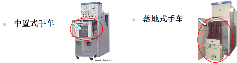

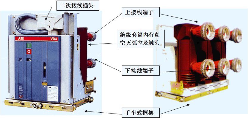

B-手车(断路器)室
在断路器室内安装了特定的导轨,供断路器手车在内滑行与工作。手车能在工作位置、试验位置之间移动。静触头的隔板(活门)安装在手车室的后壁上。手车从试验位置移动到工作位置过程中,隔板自动打开,反方向移动手车则完全复合,从而保障了操作人员不触及带电体。
高压开关柜详细培训,全方位阐述!的图8

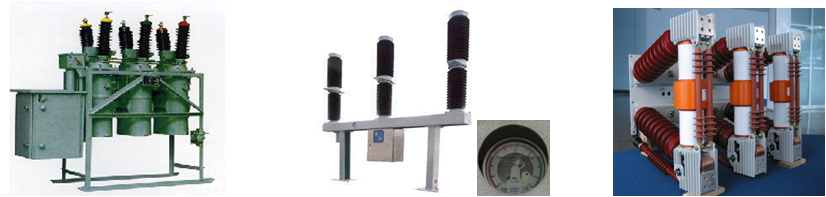

断路器按灭弧介质可分为:
•油断路器。 又分为多油断路器和少油断路器。它们都是触头在油中开断、接通,用变压器油作为灭弧介质。
•压缩空气断路器。 利用高压力压缩空气来吹灭电弧的断路器。
•SF6断路器。 利用SF6气体来吹灭电弧的断路器。
•真空断路器。 触头在真空中开断、接通,在真空条件下灭弧的断路器。
•固体产气断路器。 利用固体产气材料,在电弧高温作用下分解出的气体来熄灭电弧的断路器。
•磁吹断路器。 在空气中由磁场将电弧吹入灭弧栅中,使之拉长、冷却而熄灭电弧的断路器。
高压开关柜详细培训,全方位阐述!的图9

C-电缆室
电缆室内可安装电流互感器、接地开关、避雷器(过电压保护器)以及电缆等附属设备,并在其底部配制开缝的可卸铝板,以确保现场施工的方便。
高压开关柜详细培训,全方位阐述!的图10
D-继电器仪表室

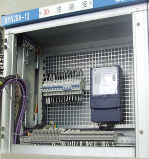

继电器室的面板上,安装有微机保护装置、操作把手、保护出口压板、仪表、状态指示灯(或状态显示器)等;继电器室内,安装有端子排、微机保护控制回路直流电源开关、微机保护工作直流电源、储能电机工作电源开关(直流或交流),以及特殊要求的二次设备。
高压开关柜详细培训,全方位阐述!的图11

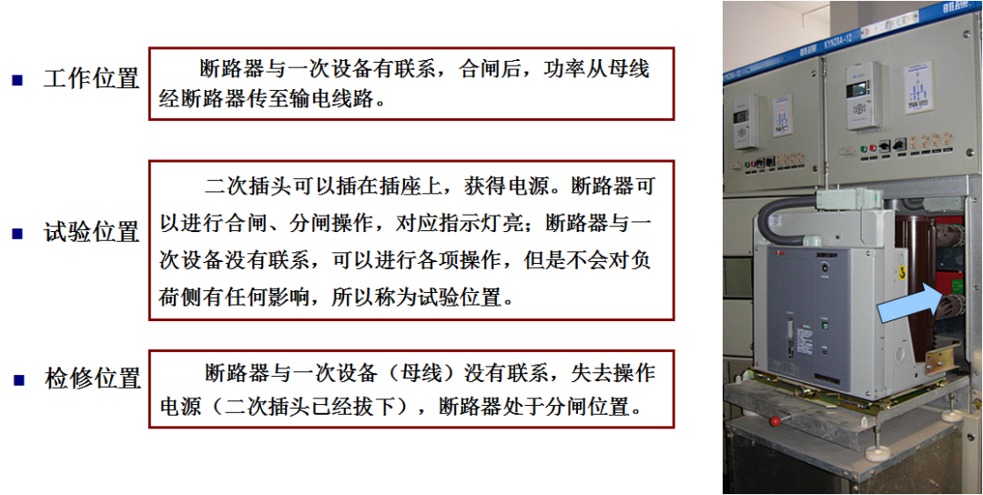

开关柜手车的三个位置

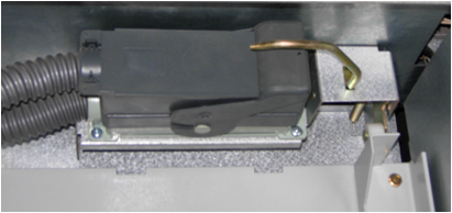

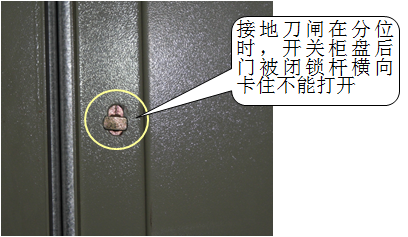

d、接地开关处于分闸位置时,开关柜下门及后门都无法打开,防止了误入带电间隔。
高压开关柜详细培训,全方位阐述!的图13
开关柜盘后门与接地开关联锁示意图

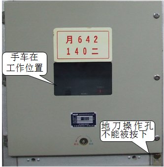

(4)将断路器手车摇柄插入摇柄插口并用力压下,顺时针转动摇柄,6KV开关柜约转动20圈,在摇柄明显受阻并伴有“咔嗒”声时取下摇柄,此时手车处于工作位置,二次插头被锁定,断路器手车主回路接通,查看相关信号(此时手车工作位置灯亮,同时手车试验位置灯灭),同时应注意手车在工作位置时,地刀操作孔处联锁板被闭锁不能按下,如下图所示。
