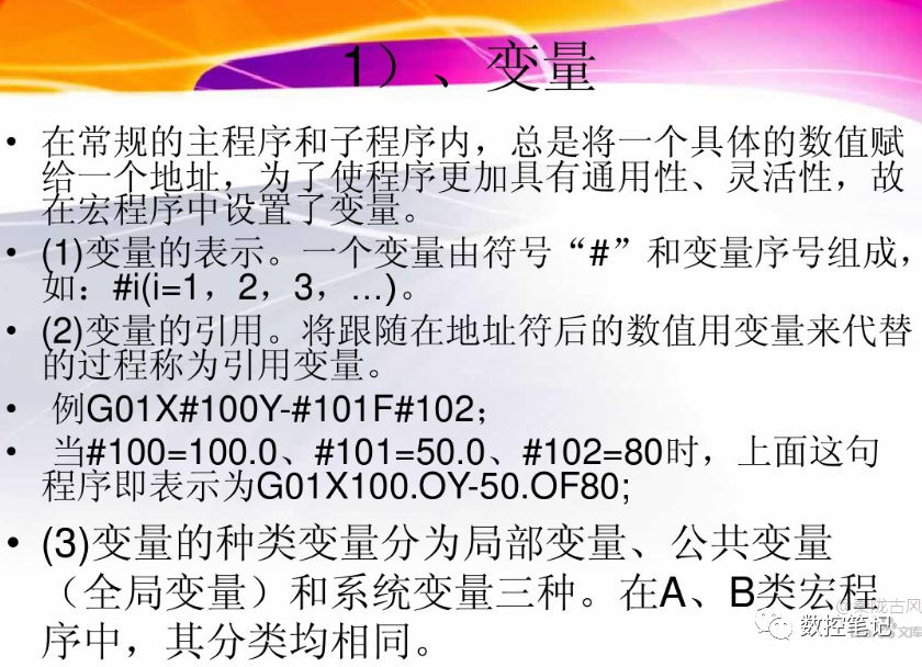

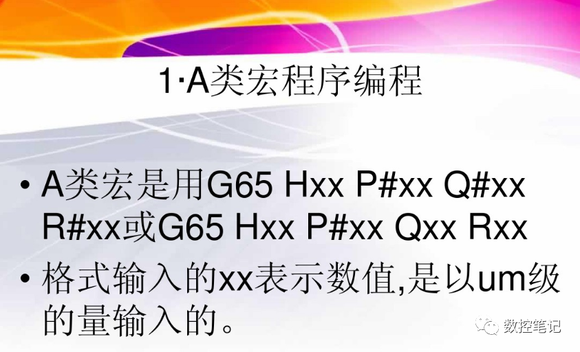

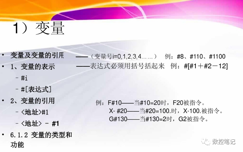

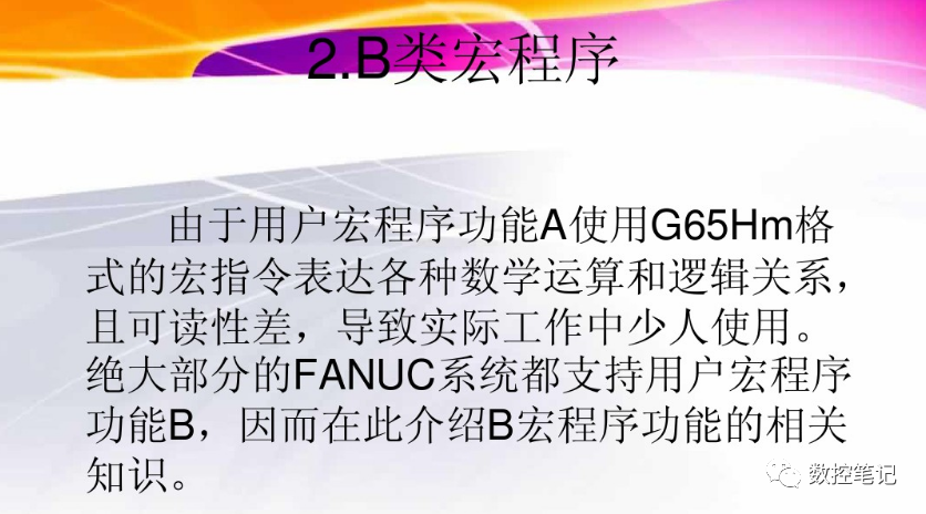

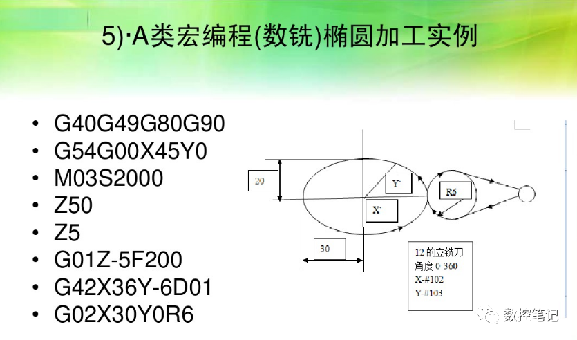

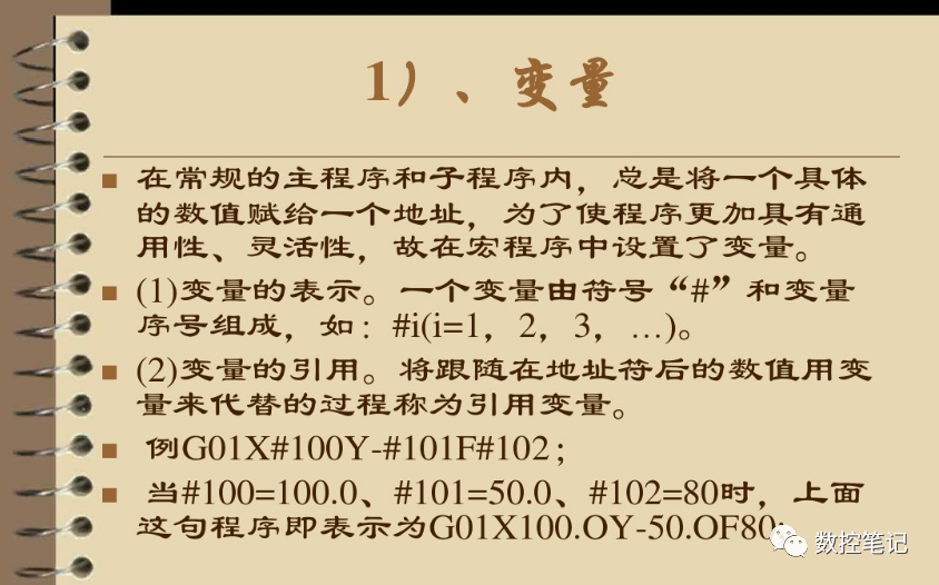

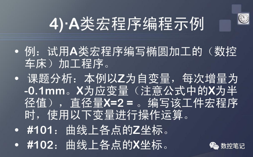

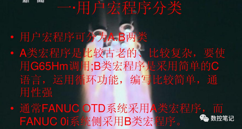

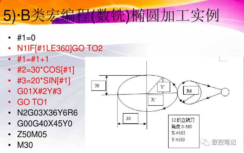

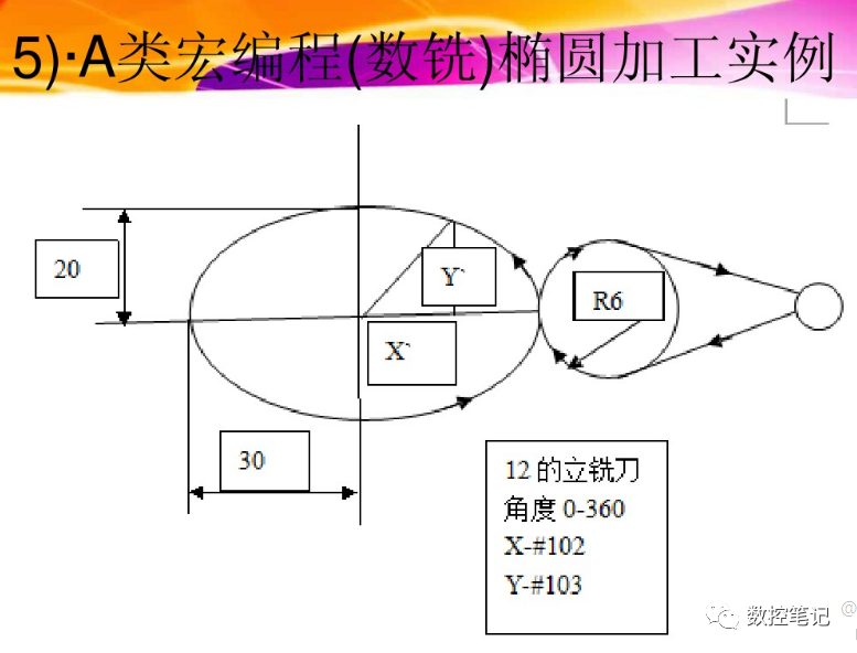

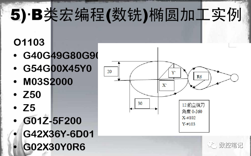

A类宏程序一般用于车床类,B类宏程序一般用于铣床类(加工中心),A类宏程序是早期发展的,代码含义很不明显,编制宏程序困难,也难懂,这有点类似于计算机中的汇编语言,而B类宏程序则要好用一点,其指令代码均是英文单词的缩写,这和计算机中的高级编程语言很相似,学过高级语言编程,B类宏程序是很简单的事情,程序也很易懂,不过对大家的要求可能要高一点,要有一定的英语基础和一定的计算机基础.

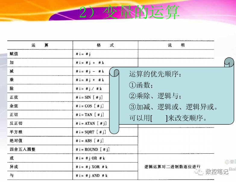

A类宏与B类宏符号对比:
A类宏           B类宏
H01              =
H02              +
H03              -
H04              *
H05              /
H11   逻辑或     OR
H12   逻辑与     AND
H21   平方根     SQRT
H22   绝对值     ABS
H27   复合平方根1
H28   复合平方根2
H31   正弦函数   SIN
H32   余弦函数   COS
H33   正切函数   TAN
H34   反正切     ATAN
H81   =          EQ
H82   ≠         NE
H83   >          GT
H84   <          LT
H85   ≥         GE
H86   ≤         LE

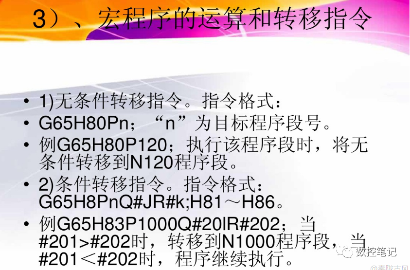

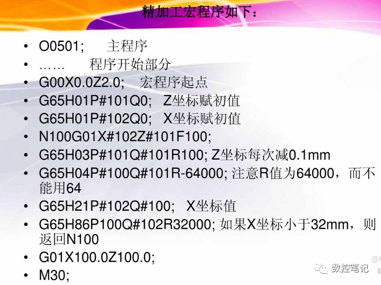

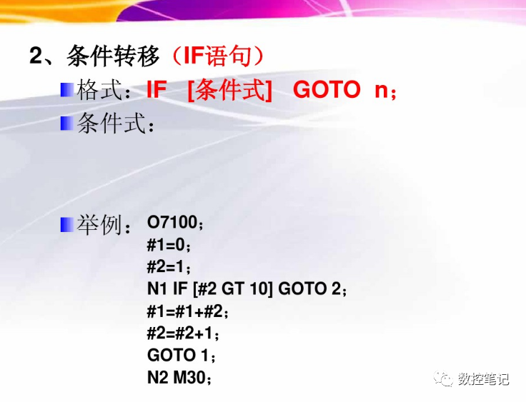

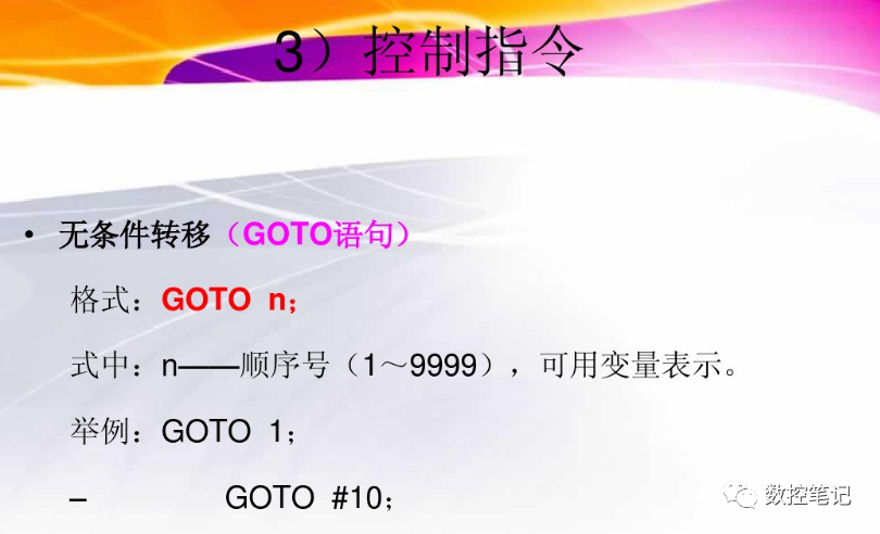

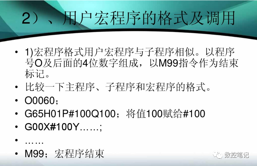

G65 H80 P120;  GOTO 120
G65 H81 P1000 Q#101 R#102;  IF [#101 EQ #102] GOTO 1000

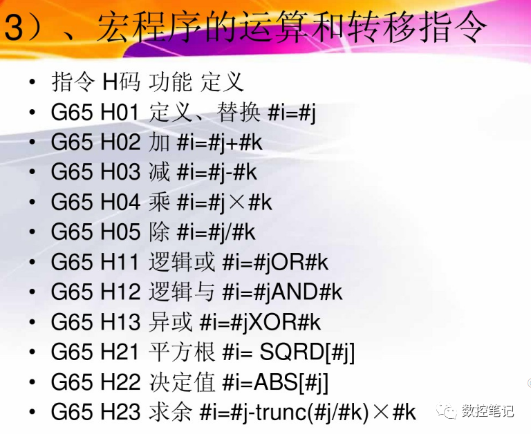

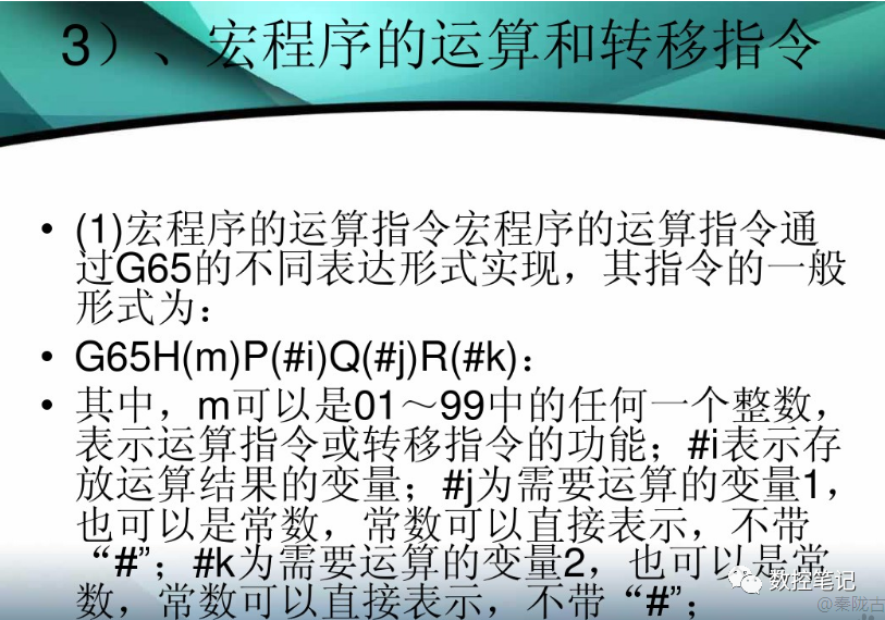

A类宏与B类宏用法对比

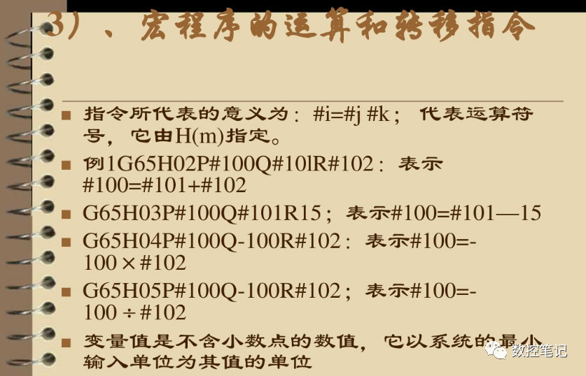

1)变量的定义和替换 #i=#j
编程格式 G65 H01 P#i Q#j
例 G65 H01 P#101 Q1005;(#101=1005)
G65 H01 P#101 Q-#112;(#101=-#112)
2)加法 #i=#j+#k
编程格式 G65 H02 P#i Q#j R#k
例 G65 H02 P#101 Q#102 R#103;(#101=#102+#103)
3)减法 #i=#j-#k
编程格式 G65 H03 P#i Q#j R#k
例 G65 H03 P#101 Q
#102 R#103;(#101=#102-#103)
4)乘法 #i=#j×#k
编程格式 G65 H04 P#i Q#j R#k
例 G65 H04 P#101 Q#102 R#103;(#101=#102×#103)
5)除法 #i=#j / #k
编程格式 G65 H05 P#i Q#j R#k
例 G65 H05 P#101 Q#102 R#103;(#101=#102/#103)
6)平方根 #i=
编程格式 G65 H21 P#i Q#j
例 G65 H21 P#101 Q#102;(#101= )
7)绝对值 #i=│#j│
编程格式 G65 H22 P#i Q#j
例 G65 H22 P#101 Q#102;(#101=│#102│)

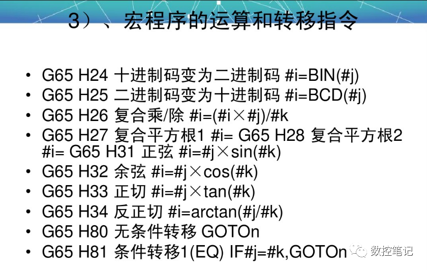

8)复合平方根1 #i=
编程格式 G65 H27 P#i Q#j R#k
例 G65 H27 P#101 Q#102 R#103;( #101=
9)复合平方根2 #i=
编程格式 G65 H28 P#i Q#j R#k
例 G65 H28 P#101 Q#102 R#103
1)逻辑或 #i=#j OR #k
编程格式 G65 H11 P#i Q#j R#k
例 G65 H11 P#101 Q#102 R#103;(#101=#102 OR #103)
2)逻辑与 #i=#j AND #k
编程格式 G65 H12 P#i Q#j R#k
例 G65 H12 P#101 Q#102 R#103;#101=#102 AND #103
(3)三角函数指令
1)正弦函数 #i=#j×SIN(#k)
编程格式 G65 H31 P#i Q#j R#k (单位:度) .
例 G65 H31 P#101 Q#102 R#103;(#101=#102×SIN(#103))
2)余弦函数 #i=#j×COS(#k)
编程格式 G65 H32 P#i Q#j R#k (单位:度)
例 G65 H32 P#101 Q#102 R#103;(#101=#102×COS(#103))
3)正切函数 #i=#j×TAN#k
编程格式 G65 H33 P#i Q#j R#k (单位:度)
例 G65 H33 P#101 Q#102 R#103;(#101=#102×TAN(#103))
4)反正切 #i=ATAN(#j/#k)
编程格式 G65 H34 P#i Q#j R#k (单位:度,0o≤ #j ≤360o)
例 G65 H34 P#101 Q#102 R#103;(#101=ATAN(#102/#103)

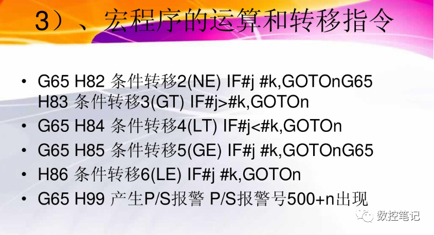

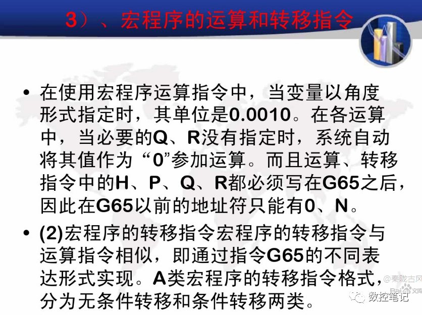

(4)控制类指令
编程格式 G65 H80 Pn (n为程序段号)
例 G65 H80 P120;(转移到N120)
2)条件转移1 #j EQ #k(=)
编程格式 G65 H
81 Pn Q#j R#k (n为程序段号)
例 G65 H81 P1000 Q#101 R#102
当#101=#102,转移到N1000程序段;若#101≠ #102,执行下一程序段。
3)条件转移2 #j NE #k(≠)
编程格式 G65 H82 Pn Q#j R#k (n为程序段号)
例 G65 H82 P1000 Q#101 R#102
当#101≠ #102,转移到N1000程序段;若#101=#102,执行下一程序段。
4)条件转移3 #j GT #k (> )
编程格式 G65 H83 Pn Q#j R#k (n为程序段号)
例 G65 H83 P1000 Q#101 R#102
当#101 > #102,转移到N1000程序段;若#101 ≤#102,执行下一程序段。
5)条件转移4 #j LT #k(<)
编程格式 G65 H84 Pn Q#j R#k (n为程序段号)
例 G65 H84 P1000 Q#101 R#102
当#101 < #102,转移到N1000;若#101 ≥ #102,执行下一程序段。
6)条件转移5 #j GE #k(≥)
编程格式 G65 H85 Pn Q#j R#k (n为程序段号)
例 G65 H85 P1000 Q#101 R#102
当#101≥ #102,转移到N1000;若#101<#102,执行下一程序段。
7)条件转移6 #j LE #k(≤)
编程格式 G65 H86 Pn Q#j Q#k (n为程序段号)
例 G65 H86 P1000 Q#101 R#102
当#101≤#102,转移到N1000;若#101>#102,执行下一程序段
