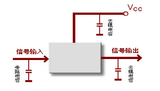

1.71 什么叫旁路电容、去耦电容,两者的区别在哪?
答:可将混有高频电流和低频电流的交流电中的高频成分旁路滤掉的电容,称做“旁路电容”。对于同一个电路来说,旁路(bypass)电容是把输入信号中的高频噪声作为滤除对象,把前级携带的高频杂波滤除。
    去耦电容是电路中装设在元件的电源端的电容,此电容可以提供较稳定的电源,同时也可以降低元件耦合到电源端的噪声,间接可以减少其他元件受此元件噪声的影响。
去耦和旁路都可以看作滤波。去耦电容相当于电池,避免由于电流的突变而使电压下降,相当于滤纹波。具体容值可以根据电流的大小、期望的纹波大小、作用时间的大小来计算。去耦电容一般都很大,对更高频率的噪声,基本无效。旁路电容就是针对高频来的,也就是利用了电容的频率阻抗特性。电容一般都可以看成一个RLC串联模型。在某个频率,会发生谐振,此时电容的阻抗就等于其ESR。如果看电容的频率阻抗曲线图,就会发现一般都是一个V形的曲线。具体曲线与电容的介质有关,所以选择旁路电容还要考虑电容的介质,一个比较保险的方法就是多并几个电容,其关系示意如图1-47所示。

1-47  旁路电容与去耦电容示意图

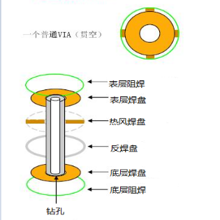

过孔的实质呢,其实就是一个通孔的焊盘,有外径和内径,我们可以从图1-48所示的过孔的padstack剖析图来看下,通孔的焊盘在Allegro软件中所包含的元素。
电子设计基本概念100问解析(71-80问)的图2
1-48 通孔焊盘剖析图
Regular Pad:规则焊盘,在正片中看到的焊盘,也是基本的焊盘。
Thermal Relief:热风焊盘,也叫花焊盘,在负片中有效,设计用于在负片中焊盘与敷铜的接连方式,防止焊接时散热太快,影响工艺。
Anti Pad:隔离焊盘,焊盘与敷铜的间距,负片工艺中有效。
Soldermask:阻焊层,定义阻焊的大小,规定绿油开窗大小,以便进行焊盘。
Pastemask:钢网层,定义钢网开窗大小,贴片的时候会按照钢网的位置和大小,进行锡膏涂敷。

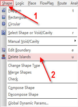

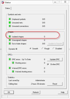

答:孤岛铜皮, Isolated  Shapes,也叫做孤岛,指的是在PCB中孤立、没有与任何地方连接的铜箔。在Allegro软件中,系统会自动统计孤岛铜皮的个数,如图1-49所示,对于PCB板上的孤岛铜皮,一般我们在设计的时候,对于很大块的孤岛铜皮,我们尽量在这个铜皮打上地过孔。让铜皮接地,使整个PCB地连接性更好;而对于面积很小的孤岛铜皮,我们选择删除,点击shape-Delete Island,就可以把整个孤岛铜皮给删除掉,如如1-50所示。
孤岛铜皮的存在,主要是会与周围的信号形成天线效应,引发PCBEMI的问题,对高速信号线造成干扰,所以我们建议PCB上的孤岛铜皮还是删除比较好。

图1-49 孤岛铜报告示意图

图1-50 删除孤岛铜示意图
