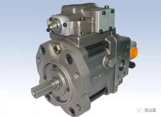

油泵吸入空气会出现什么状况?的图1
气穴产生的原因
压力油流过节流口、阀口或管道狭缝时,速度升高,压力降低;液压泵吸油管道较小,吸油高度过大,阻力增大,压力降低;液压泵转速过高,吸油不充分,压力降低。
气穴现象引起的危害
⑴ 液流不连续,流量、压力脉动
⑵ 系统发生强烈的振动和噪声
⑶ 发生气蚀
减少气穴的措施
⑴ 减小小孔和缝隙前后压力降
⑵ 增大直径、降低高度、限制流速。
⑶ 管路要有良好密封性防止空气进入。
⑷ 提高零件抗腐蚀能力,采用抗腐蚀能力强的金属材料,减小表面粗糙度。
⑸ 整个管路尽可能平直,避免急转弯缝隙,合理配置。
