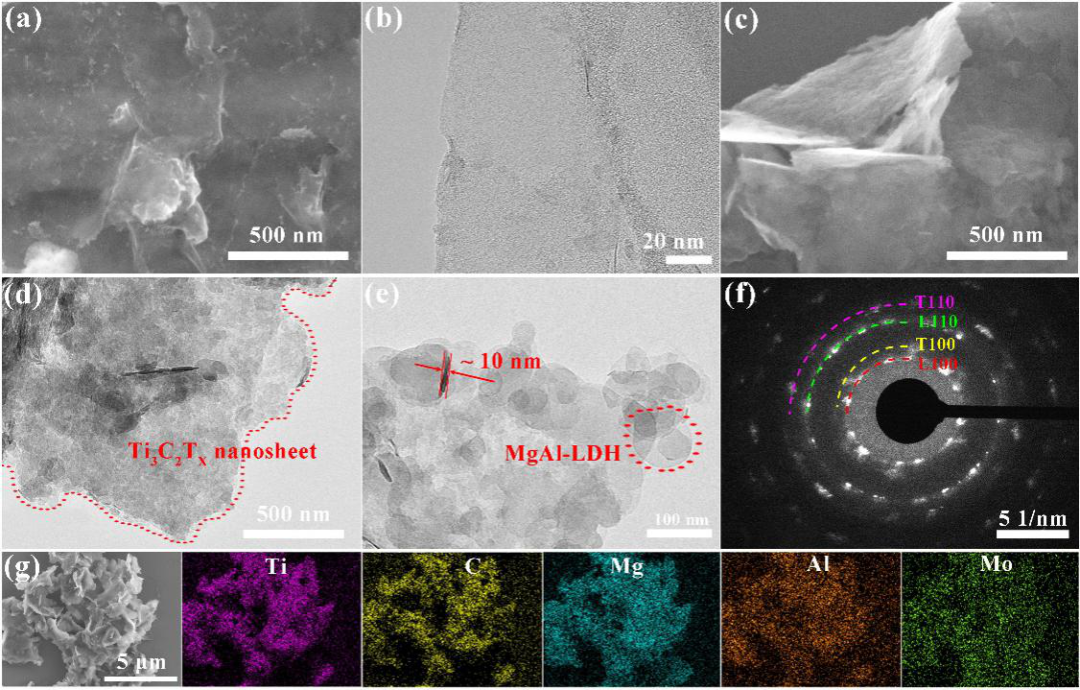

西南交大樊小强研究员团队CEJ:原位制备Ti3C2Tx/LDH异质结及其在防腐耐磨涂层中的应用的图2
图2. Ti3C2Tx MXene及Ti3C2Tx/MgAl-LDH异质结纳米片形貌。

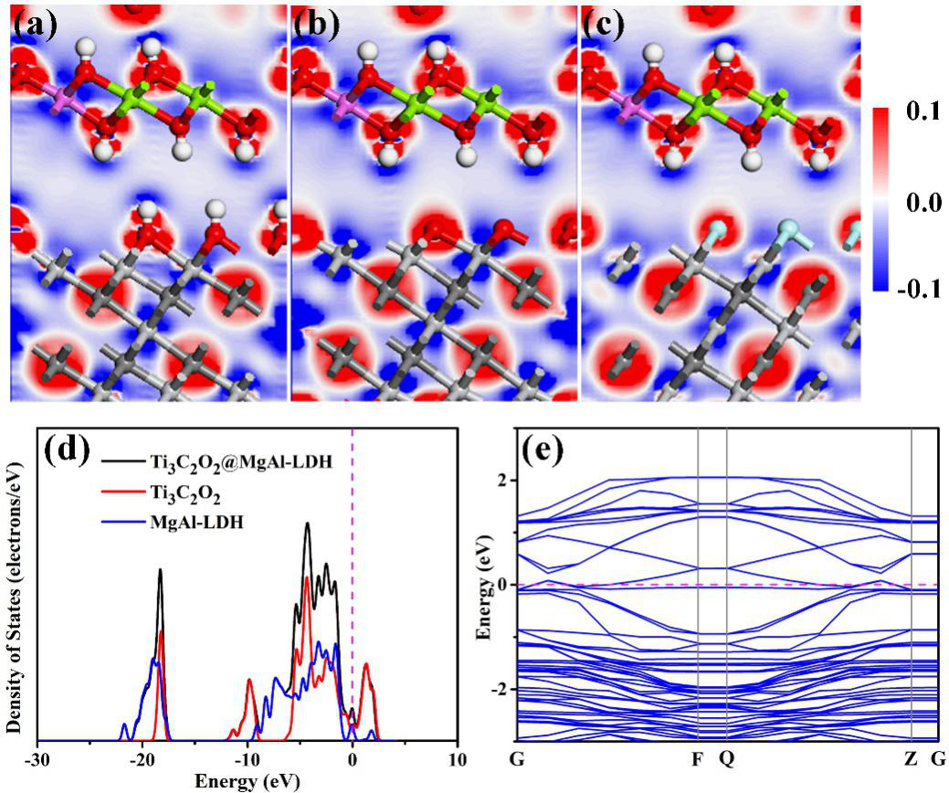

西南交大樊小强研究员团队CEJ:原位制备Ti3C2Tx/LDH异质结及其在防腐耐磨涂层中的应用的图3
图3. Ti3C2(O)2/MgAl-LDH异质结的二次差分电荷及能带图。

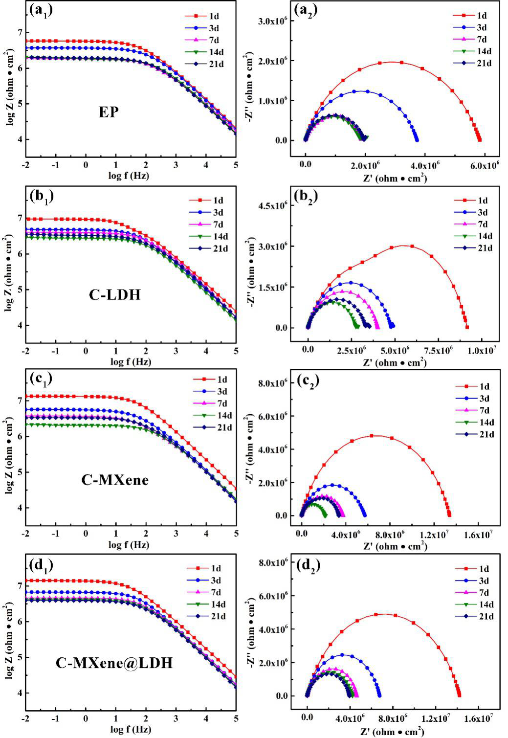

西南交大樊小强研究员团队CEJ:原位制备Ti3C2Tx/LDH异质结及其在防腐耐磨涂层中的应用的图4
图4. Ti3C2Tx/MgAl-LDH复合涂层的EIS表征。

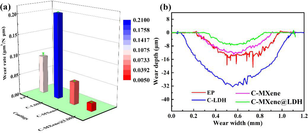

西南交大樊小强研究员团队CEJ:原位制备Ti3C2Tx/LDH异质结及其在防腐耐磨涂层中的应用的图5
图5. Ti3C2Tx/MgAl-LDH复合涂层的摩擦学表征。
