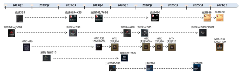

2017 年,高通、联发科技、展讯、英特尔等芯片厂商研发了基于 FPGA 的5G 终端原型机,包括:基带、射频芯片、射频前端、天线等模块,支持 3GPP标准定义的新空口层 1 架构,实现新型信道编码、高阶调制方案、低延迟帧结构等 NR 特性,并能够达到单用户 1Gbps 以上的传输速率,支持 5G 端到端关键技术验证和系统验证,为后续 5G 芯片及终端研发奠定了良好的理论基础。
2018 年第四季度起,终端芯片厂商陆续发布了 5G 终端 Modem 芯片,支持3GPP R15 协议版本的 5G 通信能力。其中,除 2018 年推出的两款 Modem 芯片仅支持 5G 非独立组网模式外,从 2019 年起至今推出的所有 Modem 芯片(包括:华为 Balong 5000、联发科技 Helio M70、紫光展锐春藤 510、高通 X55/X60)全部支持 5G 非独立组网和 5G 独立组网两种模式,有力保障了 5G 终端在多样网络部署环境下的应用灵活性。
2019 年 9 月起至今,终端芯片厂商陆续推出了 SoC 芯片。这类芯片在 Modem芯片基础上集成 AP(应用处理器),通过提升芯片硬件集成度(目前多数采用7nm 工艺),达到降低终端功耗和成本的目的,提升 5G 用户体验,可以更好地满足 5G 终端商用需要。截至 2021 年 1 月,终端芯片厂商已推出 SoC 芯片近 20款, 如下图所示, 包括:高通骁龙 765/765G、 690、 888,华为麒麟 990/820/985,联发科技天玑1000/1000L/1000+、 800/820、 720、 1200/1100,紫光展锐虎贲 T7520,三星 E980/E990/E880 和 E1080,目前已有大量基于 SoC 芯片的 5G 终端产品上市。
一文看尽:5G全产业芯片需求!的图2 ▲5G 终端芯片产品路标

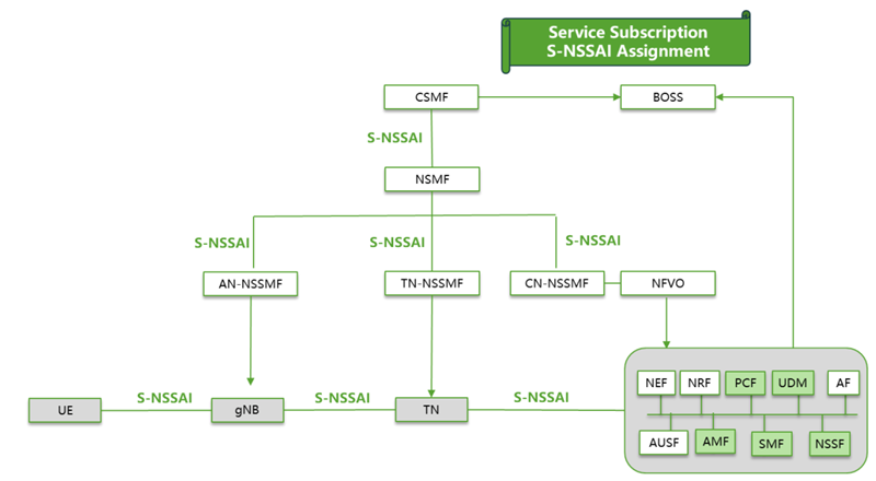

NSSAI 相关功能要求。NSSAI 是用于选择和使用切片服务的标识信息,也是贯穿切片端到端流程的连接纽带。5G 智能终端采用 S-NSSAI 来标识切片服务使用者所将占用的传输网、无线网和核心网等网络资源。因此,终端首先需要支持对来自于网络侧的 NSSAIs(包括 Configured NSSAI/Allowed NSSAI/Rejected NSSAI)信息进行接收、 存储和更新;并在后续与网络进行交互的 RRC、 NAS 信令消息中携带网络切片的标识( S-NSSAI)并传递给网络,用以建立切片连接及 PDN 会话。
对于切片的系统间互操作,当5G终端通过4G网络接入并建立PDN连接时,终端应支持从 PCO 中读取每个会话对应的 S-NSSAI 信息。
一文看尽:5G全产业芯片需求!的图3 ▲端到端流程中的 S-NSSAI 标识

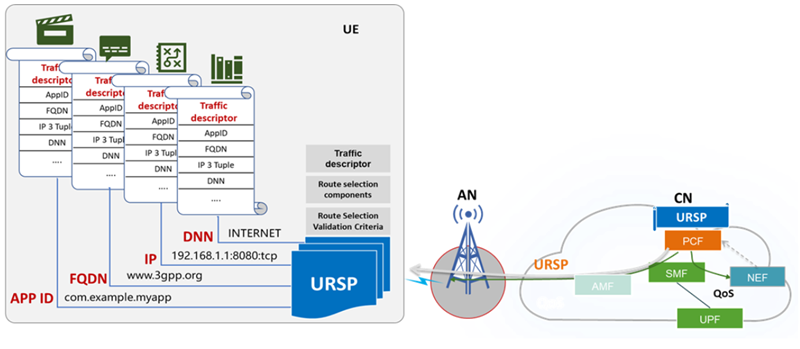

URSP 相关功能要求。URSP 是对终端进行切片配置与管理的核心规则。URSP 在切片订购开通过程中生成,在切片业务流程中作用于终端,用于指导终端根据业务特征 TD 将业务数据放到相应的切片上承载。
3GPP 规范中定义了 URSP 用于描述来自业务应用的业务流与切片的关联关系。因此, 终端需要支持由网络下发 URSP 配置规则的接收、保存和更新;并根据 URSP 规则,提供业务应用的 Traffic Description( APPID、 IP3 元组、 FQDN、DNN、 ConnectionCapability)等业务属性信息;再将选取的 Traffic Descriptor 与对应的 S-NSSAI 进行映射绑定。
一文看尽:5G全产业芯片需求!的图4 ▲终端 URSP 的接收与配置

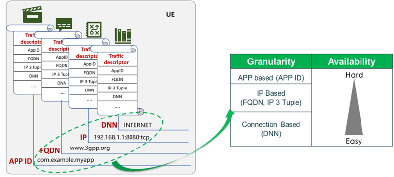

Traffic Descriptor 相关功能要求。Traffic Descriptor(简称 TD)是实现切片服务多样化、定制化的关键属性。TD 为使用者提供了不同业务颗粒度, 可根据多样化的业务需求,灵活选择合适的 TD。因此, 终端应具备获取业务应用的 APPID、 IP3 元组、 FQDN、 DNN、ConnectionCapability 等 Traffic Descriptor 属性的能力,其中对于 DNN,终端应能够具备对定制化 DNN 参数的设置、传递和使用。
一文看尽:5G全产业芯片需求!的图5 ▲TD 特征示例

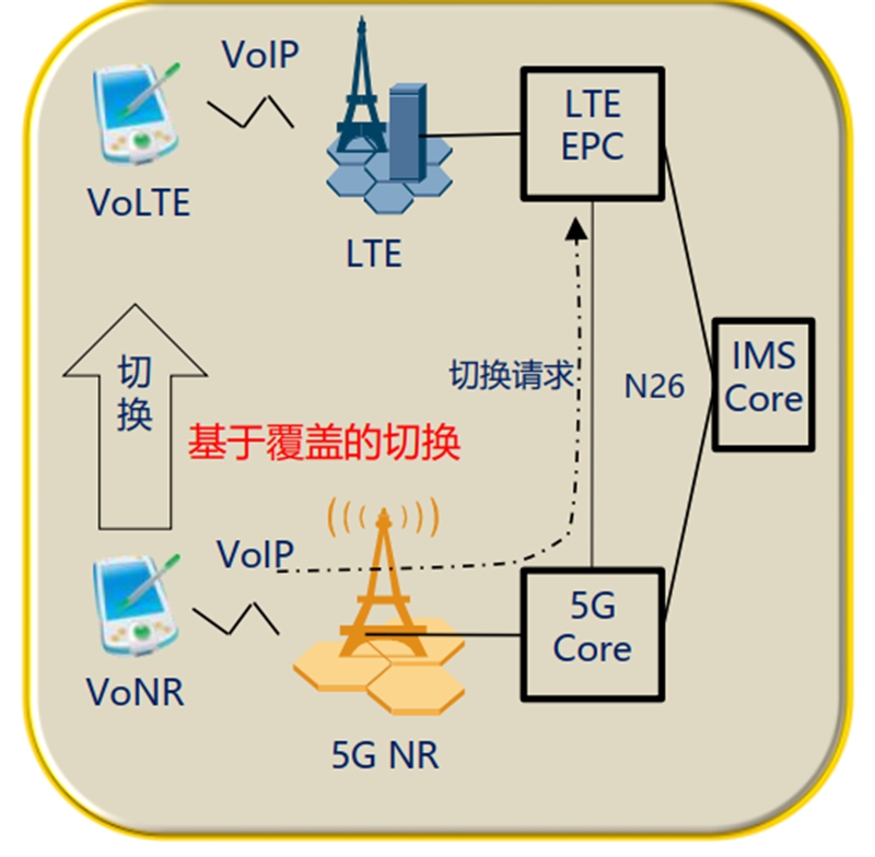

VoNR。语音业务是 5G 不可或缺的基本业务能力,多数运营商 SA 初期语音方案采 用从 5G 回落到 4G 网络的方案( EPS Fallback),但伴随而来会有接续时延的增加、 通话时数据业务无法驻留 5G 网络、 流程碰撞概率增加带来业务受损等问题,因此随着 5G 站点覆盖范围逐步扩大实现连续覆盖,以及终端/产业链成熟后语音方案要逐步从 EPS Fallbak 演进到采用 VoNR 提供 5G 语音,作为 SA 阶段语音的目标建设方案。
VoNR 语音方案基于 5G 网络提供语音业务, 终端驻留 5G 时语音业务和数据业务都承载在 5G 网络,当终端移动到非 5G 覆盖区时 VoNR 业务切换为 VoLTE业务, 由 LTE 网络为其服务。
一文看尽:5G全产业芯片需求!的图6 ▲VoNR 语音方案

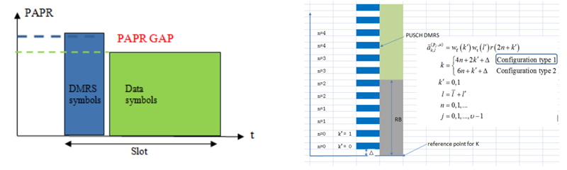

 Low PAPR DMRS。在 R15 阶段, DMRS 符号的 PAPR 高于 PUSCH 符号,终端 PA 会进行限幅处理,导致 UE 的传输功率降低,影响上行发射功率,影响网络覆盖和边缘速率。3GPP R16 引入 Low PAPR DMRS 特性,重点解决上行传输时 DMRS 峰均比高的问题, 通过引入低 PAPR 序列用于生成 UL 新的 DMRS 序列、 SRS 和 PUCCH 格式 0 和 1 调制符号, 预期可以降低 DMRS 符号的 PAPR 约 1~4dB。

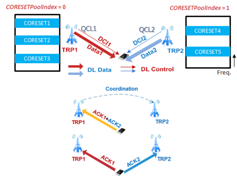

 Multi-TRP。Multi-TRP 功能,可以允许每个 TRP 采用不同的 DCI 调度不同的传输块,利用不同 TRP 的空间信道差异来提升用户数据速率,适用于 eMBB 场景;也可以允许不同 TRP 传输一个 DCI 调度的同一个传输块,利用空分、时分、频分等方式提升数据可靠性,适用于 eMBB 和 URLLC 场景。
一文看尽:5G全产业芯片需求!的图8 ▲Multi-TRP 方案示意图
R16 阶段 MIMO 增强特性,可以对 R15 阶段起到极大地补充作用,解决了R15 阶段遗留的问题,进一步提高了终端效率及用户体验。计划于 2021 年 Q3升级 MIMO 增强的高优先级特性,并启动实验室互通和外场测试。

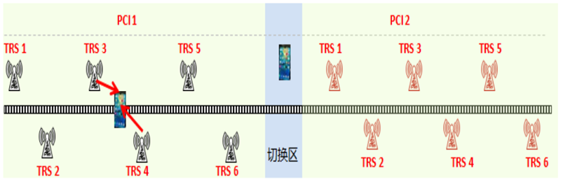

高铁终端 TRS 的提前测量。目前 5G 高铁网络侧的部署是 DPS 方案,该方案的特点是同一小区下,存在多个 RRH,每个 RRH 下配置不同的 TRS 配置。然而每个 RRH 的覆盖范围较小,在高铁场景下 RRH 的切换数量较多,每次 RRH 切 换都会变更 TRS 配置,严重影响 5G 高铁用户性能。通过测试验证发现,终端提前测量小区内所有的 TRS配置,网络侧下发 TRS 配置切换的时候,可以大幅提升用户体验。
一文看尽:5G全产业芯片需求!的图9▲ 高铁网络部署方案

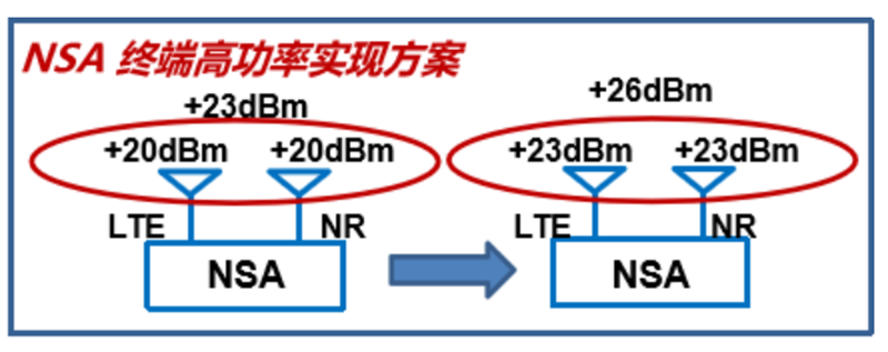

 EN-DC 高功率( PC2)。为了改善 5G 链路上/下行覆盖的差距, R16 针对 EN-DC( 1 LTE TDD band +1 NR TDD band/1 LTE FDD band + 1 NR TDD band) 引入 Power Class 2,即终端支持高功率发射,如下图所示。使用高功率终端后可有效提升上行业务覆盖半径约 2dB,且能显著改善室内等弱覆盖场景下的上行速率,以及 VoLTE、 VoNR 语音质量,显著降低弱覆盖下的单比特耗电量。PC2 EN-DC 终端能够支+26dBm总发射功率。
一文看尽:5G全产业芯片需求!的图10 ▲EN-DC 终端高功率示意图
 目前我公司的 EN-DC TDD-TDD 和 EN-DC FDD-TDD 的主要频段均已在RAN4 及 RAN5 完成指标定义及测试标准定义,并且已经基本完成相关仪器测试例开发,预计 2021 年 Q2 可以开展测试。

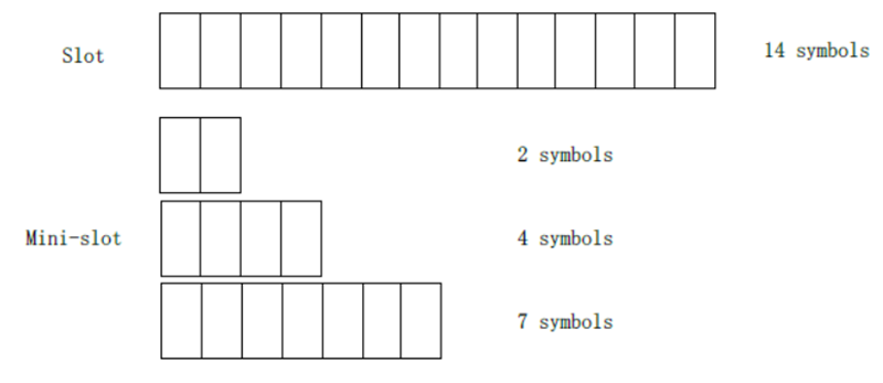

 短时隙调度( Mini-slot)。NR 系统除支持 Mapping typeA( 14 个符号)调度之外,还支持了 MappingtypeB,即调度颗粒度缩短至符号级( 2/4/7 个符号), mini-slot 可以开始于 slot内的任意一个符号。采用更小的时间调度粒度, 可以缩短传输时延。
 PDCCH 监听能力。NR 系统通过提升设备能力,支持在一个 slot 的多个监听时刻接收 PDCCH、检测DCI。此外,NR系统也支持在一个slot中接收多个单播的PDSCH或PUSCH。
一文看尽:5G全产业芯片需求!的图11 ▲mini-slot 调度示意图

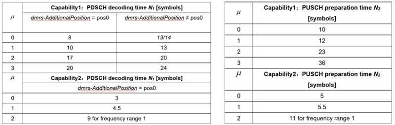

增强的设备处理能力( Capability2)。NR 系统通过提高设备处理能力, 将设备的处理时延( PDSCH 处理时延 N1与 PUSCH 准备时延 N2) 降低到符号级别, 从而缩短用户面时延。这种增强的设备处理能力被称为 Capability2,而基础的终端能力被称为 Capability1,如下表所示。以 30kHz 子载波为例, PDSCH 解码时延从 10 个符号降为 4.5 个符号、PUSCH 编码时延从 12 个符号降到 5.5 个符号。
一文看尽:5G全产业芯片需求!的图12 ▲增强的设备处理能力

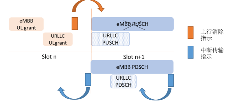

URLLC 资源抢占。 在 5G 应用中,存在不同业务终端共存在同一网络中的场景,如 eMBB UE和 URLLC UE 在同一基站覆盖范围下。若基站在某个 slot 调度了 eMBB 传输,而随之 URLLC 业务到达,为了保证其时延需求,需要在同一个 slot 调度 URLLC传输,需要避免 eMBB 业务对 URLLC 的干扰,保证 URLLC 数据可靠性。
NR R16引入上行取消指示( ULCI, Uplink Cancelation Indication), 基站发送 PDCCH 通知 eMBB 终端取消其上行传输,避免对 URLLC 上行业务干扰,减少 URLLC 业务时延并保障可靠性。
一文看尽:5G全产业芯片需求!的图13 ▲上行取消指示示意图

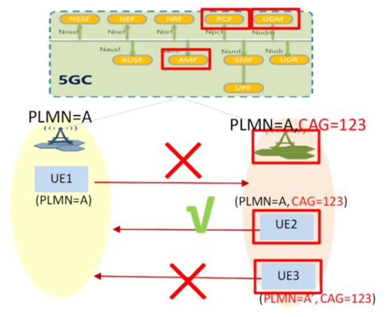

从客户的需求来看,行业客户普遍需要能够对所使用的网络保持封闭的,隔离的网络需求,因此为了满足这样的行业客户需求, 3GPP 在 R16 版本设计了NPN( Non-public network)来为满足行业客户的网络进行隔离封闭式管理的需求, 分为公众网集成 NPN、独立专网 NPN 两种架构。
在公网模式下,划分出企业专属无线覆盖区, 无线网络在现有广播 PLMN ID的基础上,新增 CAG 的标识;整个网络基于 CAG 将无线覆盖划分成若干个独立区域,网络基于 CAG 进行不同终端在不同园区的准入管控。对于园区网络即需保证园区网络的封闭性,又需满足园区员工的普通手机( 2B2C)终端的可接入性,适用于局域或者广域的网络覆盖。R16 版本终端芯片支持 CAG 功能,读取小区广播的 CAG ID 信息,在 CAG 许可的情况下,进行网络接入;此外,终端支持通过预先配置或网络配置方式获得并保存更新 CAG 信息。
一文看尽:5G全产业芯片需求!的图15 ▲公众网集成 NPN 示意图

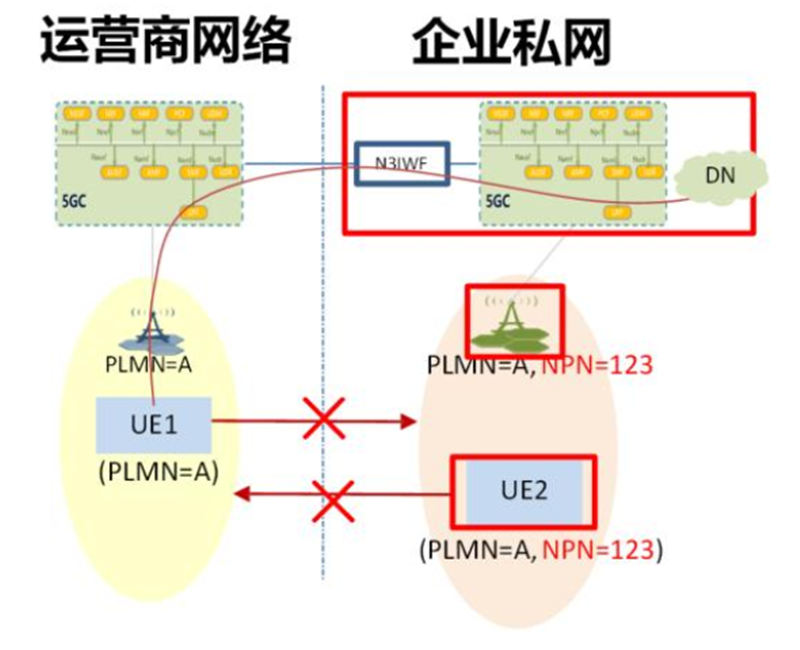

 独立专网 NPN( SNPN, Standalone NPN)。SNPN 通过为行业用户建立独立 5GC 专用核心网,并通过无线网广播专用网络 ID 来进行终端接入控制。适用场景:1)对于某些特定行业等迫切要求端到端网络均需自行管理的行业客户,可考虑部署;2)作为应对于非授权频段开放后的企业专网网络的建设方案。R16 版本终端芯片推荐支持 SNPN 功能。
一文看尽:5G全产业芯片需求!的图16 ▲独立专网 NPN 示意图

8、 VoNR
考虑到行业终端同样存在语音业务需求,因此芯片同样需要支持 VoNR 的语音解决方案,相关特性需求与消费类终端基本相同。

12、 终端高功率
行业网络部署可以通过终端高功率有效提升上行业务覆盖半径、改善数据传输速率,节约网络部署成本。行业终端支持高功率的特性需求与消费类终端基本相同。
