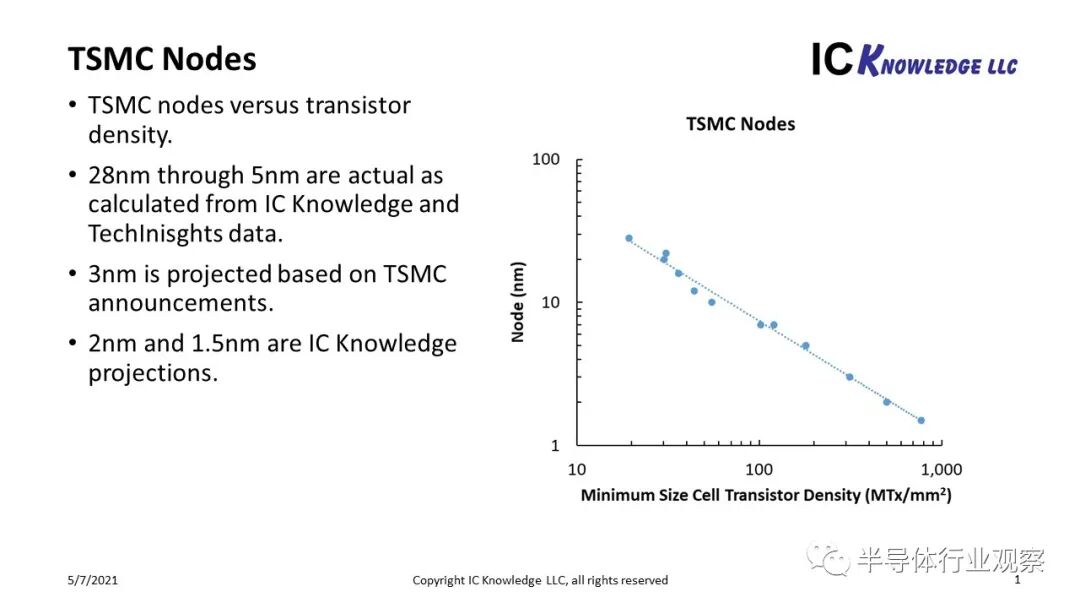

但这真的是“ 2nm”吗?台积电是目前生产工艺技术的领导者。我们绘制了TSMC节点名称与晶体管密度的关系图,并拟合了0.99 R2值的曲线,见图1。
IBM发布的真的是2nm芯片吗?的图1
使用曲线拟合,我们可以将晶体管密度转换为TSMC等效节点(TEN)。使用曲线拟合,对于IBM宣布的333MTx / mm 2,我们得到2.9nm的TEN 。我们认为这使公告成为3nm节点,而不是2nm节点。

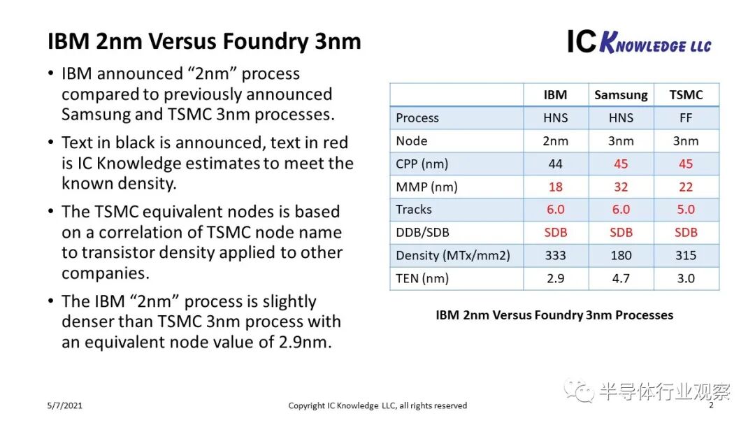

为了更详细地将IBM公告与之前宣布的3nm工艺和预计的2nm工艺进行比较,我们需要进行一些估算。
从公告中我们知道CPP为44nm。我们假设一个单扩散中断(SDB)将导致最密集的过程。
查看公告中的横截面,我们看不到埋入式电源导轨(BPR),需要BPR才能将HNS轨道高度降低到5.0,因此我们假设该过程为6.0。
为了达到333MTx / mm 2,最小金属间距必须为18nm,这是一个非常具有挑战性的值,可能需要EUV多图案。
IBM 2nm与晶圆代工厂的3nm
图2将IBM 2nm设计与我们对三星和台积电3nm工艺的估计进行了比较。我们知道三星也在制造HNS,而台积电则选择了3nm的FinFET。三星和台积电都宣布将3nm工艺的密度提高,因此我们知道这三家公司的晶体管密度,并且可以计算出这三家公司的TEN。如前所述,IBM的TEN为2.9,我们现在看到三星的TEN为4.7,台积电的TEN为3.0,再次证明IBM 2nm就像台积电3nm,而三星则落后于台积电。
估计图2中红色的数字达到了宣布的密度。我们假设所有公司均为SDB。台积电的 track height最小,因为FinFET可以不带BPR地达到5.0的 track height,但是HNS需要BPR才能达到5.0,而BPR尚未准备好。

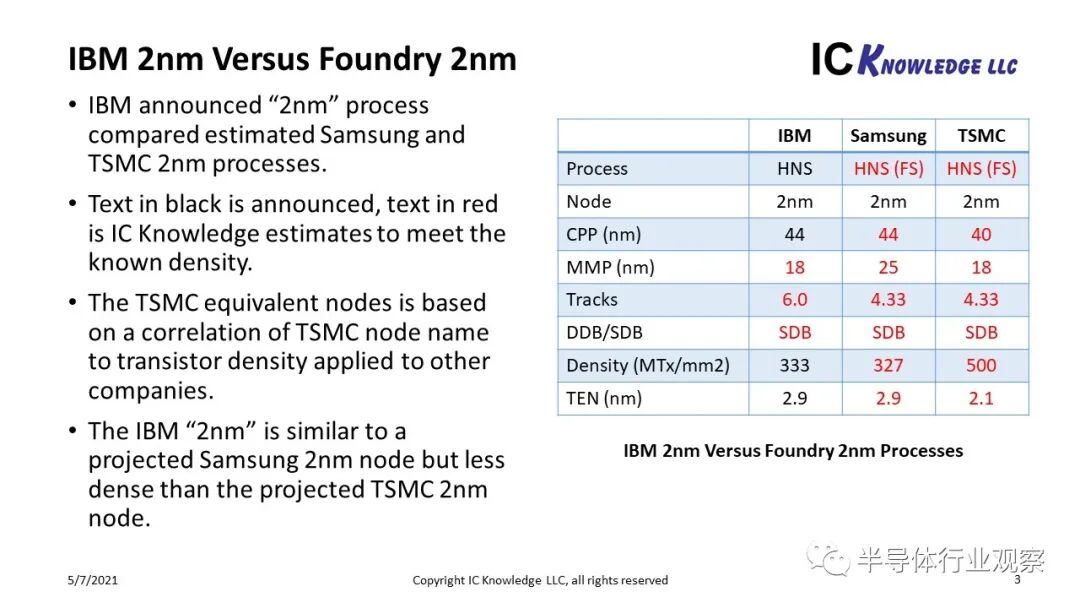

IBM 2nm和晶圆厂的2nm
如图3,我们还预测了三星和台积电2nm工艺。我们预计两家公司都将使用BPR(BPR尚未准备好,但很可能是三星和台积电在2023/2024左右推出2nm工艺时搞定)。我们还假设三星和台积电将利用forksheet  NHS,HNS(FS)架构能达到4.33的track height ,从而放松了其他一些微缩要求,然后根据该公司最近的微缩趋势预测了CPP和MMP。

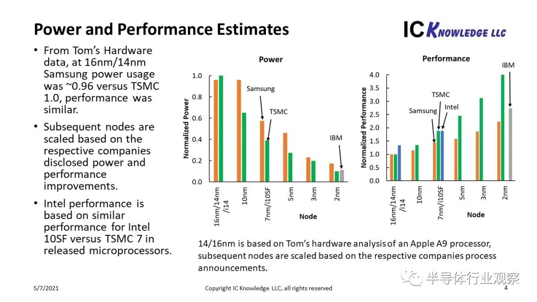

功耗与性能
在今年的ISS上,我通过一些附加的英特尔性能数据,按节点估算了三星和台积电的相对功耗和性能。逐节点趋势是基于两家公司宣布的功率和性能缩放估计与14nm / 16nm的可用比较得出的。
由于IBM将其功耗和性能改进与领先的7nm性能进行了比较,因此我可以将IBM的功率和性能放在我先前介绍的相同趋势图上,见图4。
IBM发布的真的是2nm芯片吗?的图4
IBM对HNS的使用大大降低了功耗,并使2nm制程比三星或台积电(TSMC)的3nm制程更省电,尽管我们相信,一旦台积电在2nm上采用HNS,它们在功耗上将与IBM相同或更好。为了提高性能,我们估计台积电的3nm工艺将胜过IBM 2nm工艺。
正如ISS文章中所讨论的那样,这些趋势仅是估计值,并基于许多假设,但这是我们可以汇总的最佳预测。

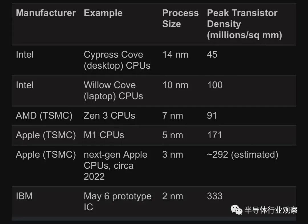

要了解旧的命名约定如何造成混淆,请将英特尔的10纳米芯片与台积电的7纳米芯片进行比较。两者实际上具有大致相等的晶体管密度,英特尔的每平方英寸1亿个晶体管实际上要比台积电的每平方毫米9千1百万个晶体管小。(如下图有一个方便的表格,用于比较工艺尺寸和芯片的晶体管密度。)

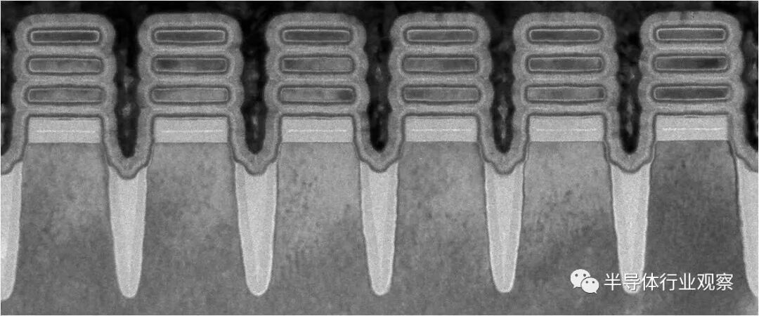

也许更重要的消息是晶体管本身的设计。IBM的新技术被称为纳米片或全能门晶体管,是当今FinFET晶体管期待已久的后续产品。自2017年以来,该公司一直在研究这项技术。
FinFET晶体管由一个鳍形沟道组成,该沟道在三侧被“门”围绕,该“门”控制电子的流动。但是,IBM的纳米片(或全能门)晶体管具有分层的通道。这些层被堆叠在彼此的顶部上,并且由栅极包围上所有侧面。最后一点是最关键的部分。环绕栅晶体管可更好地控制通过沟道的电流,防止泄漏并提高效率。
