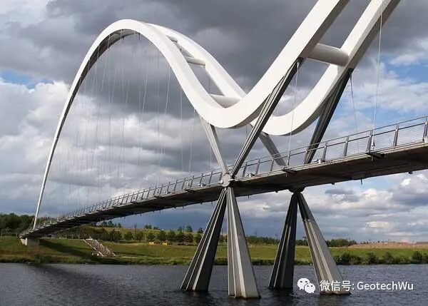

2 系杆拱桥简介
系杆拱桥(Tied Arch Bridge)由拱形结构和桥面之间的垂直拉杆支撑, 如下图所示。系杆拱桥的工作原理类似于我们射箭的弓或者休闲坐的秋千, 施加在桥面上的力通过垂直拉杆转化为拉力(桥梁结构设计: (2) 桥的类型(Types of Bridge). 拱形结构可能有两种材料制成: 一种是纯的钢材(Steel); 另一种是钢管内充填混凝土, 简称为CFST(Concrete-filled steel tube).  下面简介目前世界上单跨长度最长的5座系杆拱桥

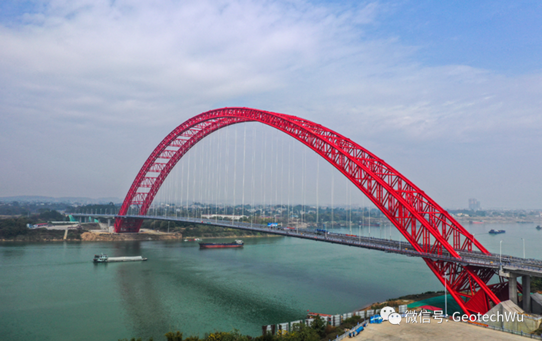

3 No.1 贵港平南三桥(CFST, 2020)
广西贵港平南三桥位于广西贵港市平南县,是荔玉高速平南北互通连接线上跨越浔江的一座特大桥梁。大桥于2018年6月开工建设,全长1035米,主桥跨径575米,2020年12月28日建成通车, CFST结构。平南三桥是世界拱桥跨径纪录的保持者.

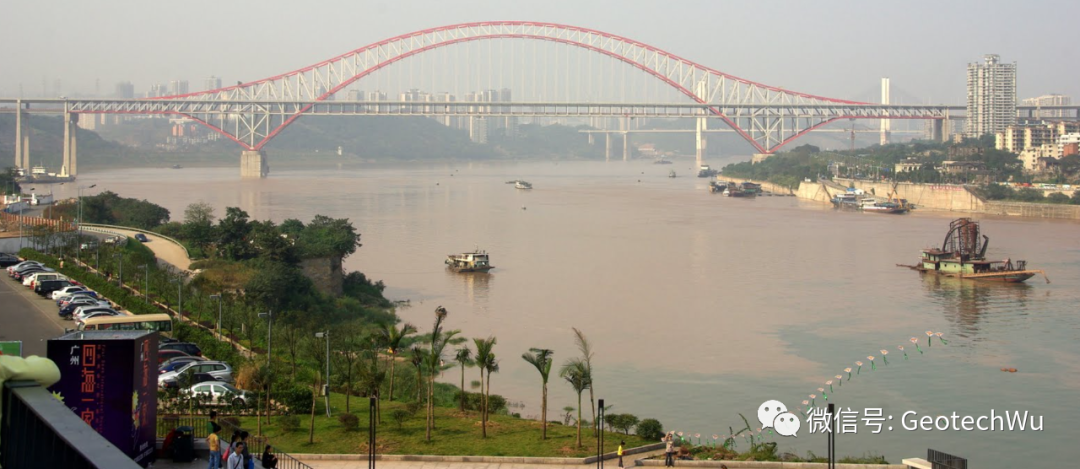

4 No.2 朝天门长江大桥(Steel, 2009)
朝天门长江大桥是中国重庆市境内连接江北区与南岸区的过江通道,位于长江水道之上,2004年12月朝天门长江大桥动工兴建,  2009年4月29日,大桥正式通车, 钢结构。线路全长1741米, 主跨长552米, 拱顶高度142米;桥面上层为双向6车道公路,两侧各有一条人行道; 桥面下层为2条双向轨道交通,并在两侧预留2个车道, 重庆地铁环线在中间运行。

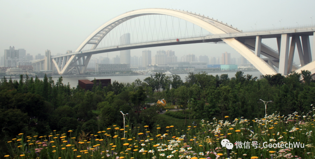

5 No.3 卢浦大桥(Steel, 2003)
卢浦大桥是上海市境内连接黄浦区与浦东新区的过江通道,位于黄浦江水道之上,是世界第三长钢拱桥。卢浦大桥始建于2000年10月, 2002年10月7日完成主桥合拢, 2003年6月28日通车运营。卢浦大桥南起上海南北高架路,上跨黄浦江水道,北至鲁班路立交;线路全长3900米、主跨长550米;桥面为双向六车道城市快速路。

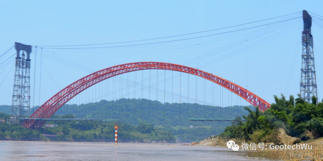

6 No.4 卢浦大桥(CFST, 2013)
波司登大桥又称“合江长江一桥”,是四川省合江县长江上的一座公路桥, 西起泸州市合江县白米乡梨湾村,跨越长江,东至泸州市合江县榕山镇符阳村。全长840.9米,桥面为双向四车道高速公路, 跨度为530米。波司登大桥于2009年12月正式开工建设;2011年12月24日完成主拱合龙, 2013年6月3日正式投入使用。

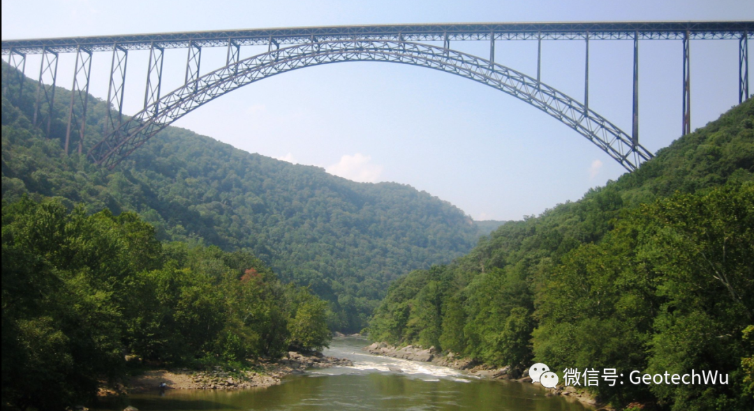

7 No.5 新河峡谷大桥(Steel, 1977)
新河峡谷大桥(New River Gorge Bridge)是一座钢拱桥,长924米,位于美国东部阿巴拉契亚山脉的西弗吉尼亚州费耶特维尔(Fayetteville)附近的新河峡谷上。新河峡谷大桥长518米,其跨度目前在世界上排名第五, 1977年建成时,它曾是世界上最高的桥梁267米, 但这一高度已经被中国的多座桥梁超越,例如六广河大桥.
