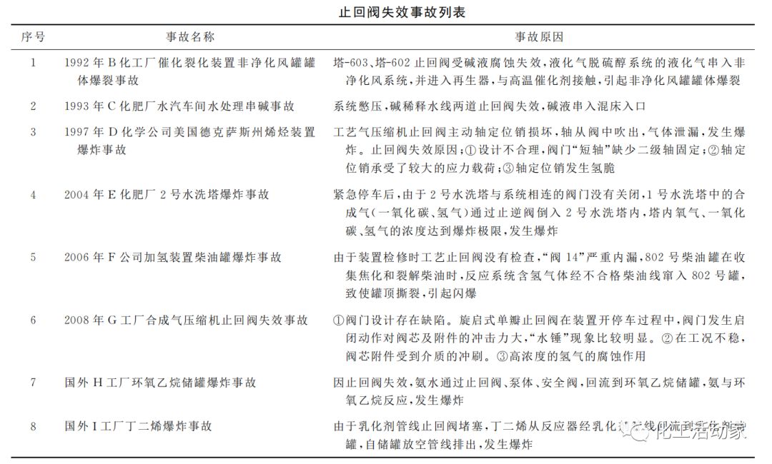

历史上发生的止回阀失效事故
在历史上,国内外石化企业都曾多次发生由于止回阀失效导致的事故,具体情况如下表所示。

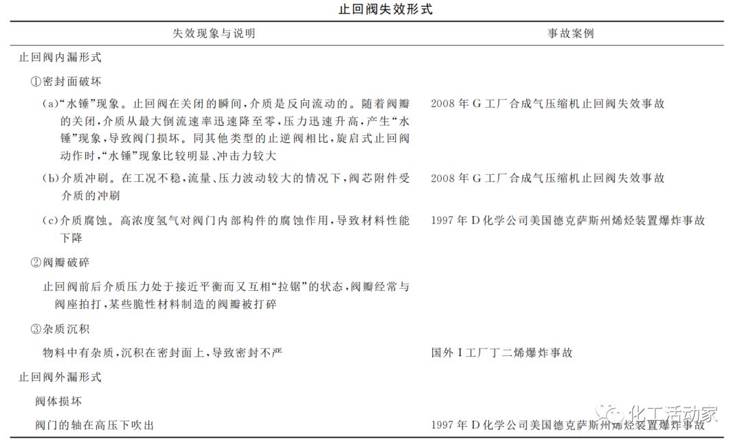

石油化工常用止回阀按结构可分为升降式、旋启式、蝶式等型式。 对上表所列事故进行分析,止回阀失效分为止回阀内漏和止回阀外漏两种形式,具体的失效现象与说明及事故案例如下表所示。

1997年,某化学公司美国德克萨斯州烯烃装置发生爆炸事故,事故直接原因为: 工艺气压缩机第5级吸气侧止回阀存在设计缺陷,阀门的“短轴”缺少二级轴固定,轴定位销承受较大的应力载荷,材质为渗碳钢,发生氢脆,在正常生产过程中轴从阀中吹出。 2008年3月10日,某工厂合成气压缩机在运行过程中止回阀损坏。 事故原因为阀门设计存在缺陷: 旋启式单瓣止回阀在装置开停车过程中,阀门发生启闭动作对阀芯及附件有较大冲击力,”水锤”现象比较明显,导致阀瓣从摇臂上脱落,固定阀瓣的螺母及顶丝脱落。 气体中高浓度的氢对顶丝、螺母表面有一定的腐蚀作用,导致顶丝、螺母的预紧力下降。

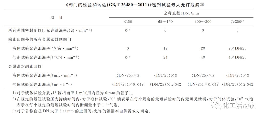

②没有对装置在用止回阀进行定期检查、检验、维护方面的要求。 它们的不同点是: JB/T9092-1999、GB/T26480-2011均采标美国石油协会标准API598-2009,这3个标准的止回阀密封试验最大允许泄漏量、压力试验项目基本一致,对弹性密封副阀门、除止回阀外的所有金属密封副阀门、金属密封副止回阀分别给出泄漏量,见下表。

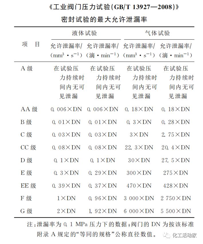

而GB/T13927-2008采标国际标准化组织标准《工业用阀门阀门的压力试验( ISO/ DIS 5208 :2007 )》,最大允许泄漏量的确定方法、压力试验项目与上述3个标准不同,考虑了泄漏等级,根据泄漏等级统一给出泄漏量,没有区分阀门类型,见下表。
干货分享│止回阀失效事故分析与解决对策,遇到问题拿出来直接找原因!的图7
《阀门的检验和试验(GB/T26480-2011)》给出了不同规格阀门密封试验的最大允许泄漏率,并规定: 对于公称直径(DN)大于600mm的止回阀,允许的泄漏量由供需双方确定。
《工业阀门压力试验(GB/T13927-2008)》第6.3.2条规定: 泄漏等级的选择应在相关阀门产品标准规定或订货合同中严格要求。 若产品标准或订货合同中没有特别规定时,非金属弹性密封阀门按A级要求,金属密封副阀门按D级要求。 通常D级适用于一般的阀门,比较关键的阀门宜选用D级以上泄漏等级。
