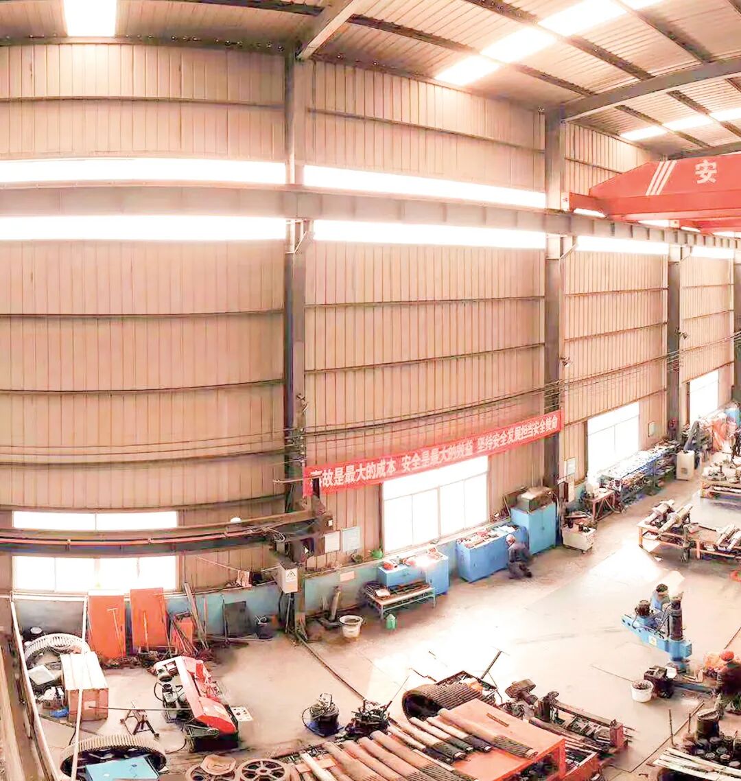

宏杰自动化现占地总面积30000 平方米,其中厂房占地面积10000 平方米,是专业生产楔横轧机、辊锻机等高效自动化锻造设备的高新技术企业,下设楔横轧机生产部、辊锻机生产部 。
立足于产品的研发及技术创新,同时与国内知名的锻压设备研究设计机构及高等院校建立了长期的技术合作关系,秉承“实现设备控制准确、自动化程度高、高效节能、操作简单”为设计、生产理念,经过不断研发,所生产的楔横轧机、辊锻机技术实力已达到国内同行前列,产品畅销全国各地,服务于上海汽车、江铃汽车、山东温岭精锻、中国能源建设集团、河南电建、河北巨力、河北中泊、浙江万里扬、株洲齿轮、江阴宇博、青州建富齿轮等国内大型企业。

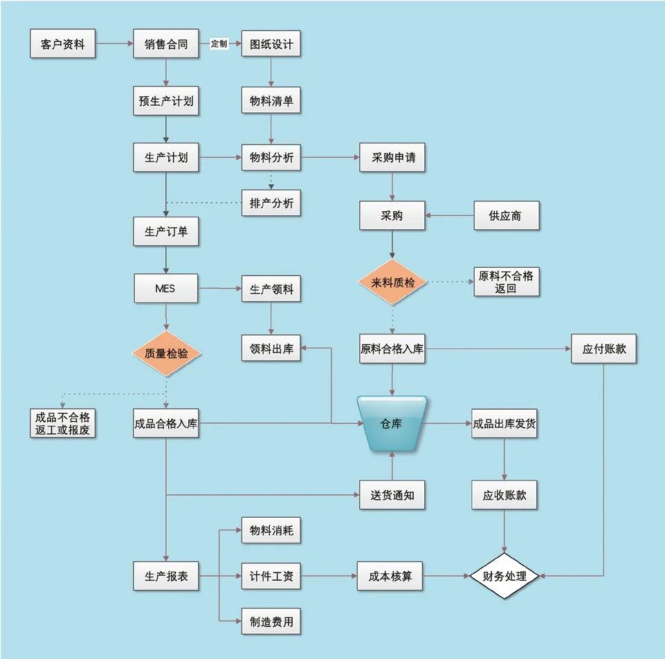

一直以来,传统制造业都在努力实现工业化、信息化深度融合。但由于缺乏整体规划和架构设计,不同业务、不同软件、不同企业等都各自一套系统,实际上仍是一个个封闭的体系。技术的进步,引领时代的发展,智能化成为社会发展的必然趋势,对于宏杰自动化的智能化管理这块,李永坤接着说:“智能化也成了我们公司发展的趋势。很多客户需要的生产线设备都是定制的,传统管理模式下,客户、销售、设计、生产等不同环节的人员,需要通过口头、邮件、出差等方式来回沟通,费时费力。由于是定制设备,我们既要设计又要生产,但每家需求都不一样,图纸、表格、文本甚至数控代码等设计资料多种多样。跟客户确认后,各个环节再根据自己需求,手工输入有多少成品,需要多少零件,哪些需要外购等,仅一款产品物料清单就有几百上千个层级,效率极低,特别容易出错。而且,一旦生产过程中客户需求变化或技术升级了但通知不及时、不到位,就会给客户带来不好的感受,给企业造成损失。公司生产车间数据也是各个岗位记录各自保存,需要数据的时候去找人询问,各个工序没有连贯性,这样费时费工。
宏杰自动化:和衷共创,卓越发展的图3
以客户为中心的智邦ERP 生产系统框架图
“为了配合智能化生产车间,我们上了智邦ERP系统,‘把企业装进一个系统’,将各项业务和数据无缝接入一个协同制造的互联网络,让业务和系统深度融合,这样各个岗位的数据都传入到系统中,通过网络访问,可以快速提取数据,根据数据决定生产步骤,大大提高了工作效率。ERP 系统对数据进行整合,能快速提供库存数据,能快速统计员工工作量,对生产零部件的各个工序环节起指导作用。各个部门各个工序有效衔接,提率增效。上了ERP 系统之后,我们给客户签订合同后,导入系统生成生产订单,生产部根据生产订单安排生产计划,组装设备所需物料打开库存一目了然,根据库存安排物料采购和零部件的生产加工,组装人员也可以根据生产订单有计划地进行组装工作,也提高了我们交货的及时性。而且,企业应收应付系统、成本管理系统可以和生产紧密联合起来。”
