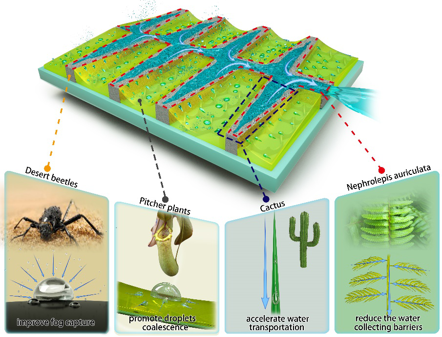

然而,润滑表面普遍疏水,集水效率不高。尽管可选择亲水润滑油构建润滑表面,但集水性能的提升幅度仍十分有限。为此,该团队将多种生物特性相结合,实现了水收集四个过程(包括提高水汽捕获、促进微液滴融合、加速液体运输、减少收集屏障)的协同优化(图1),制备了具有高水收集性能的图案化润滑-超亲水表面。

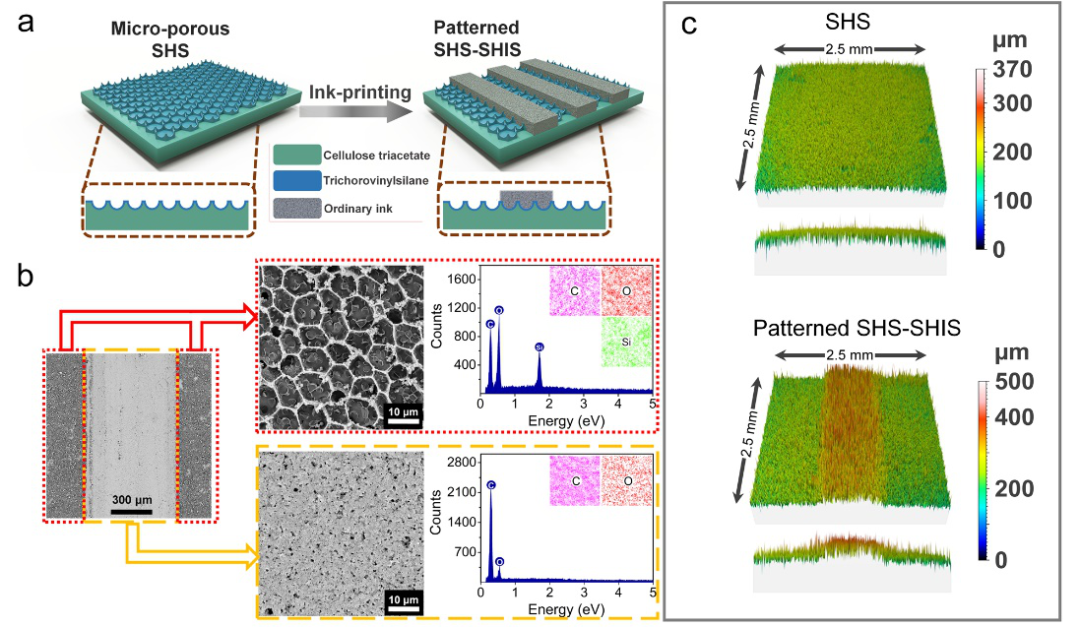

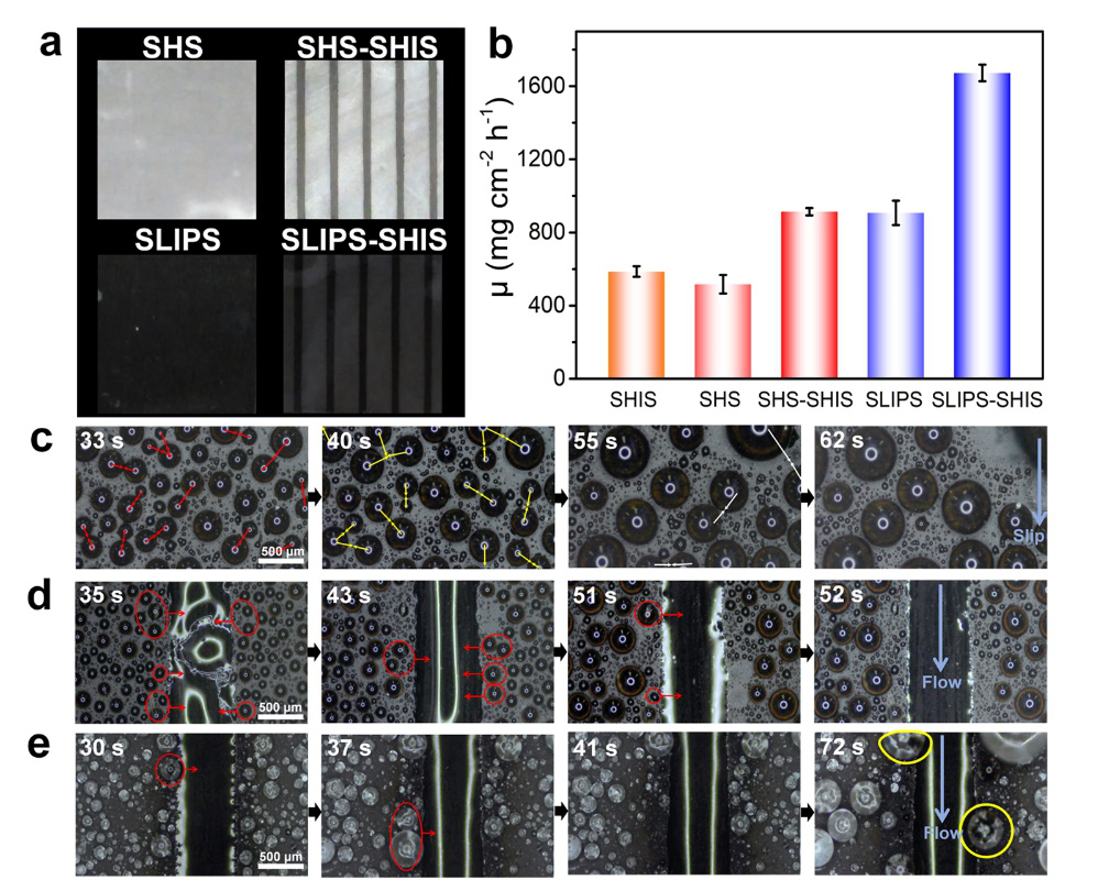

作者将呼吸图案法与喷墨打印技术相结合,制备了具有超亲水规则凸起结构和稳定润滑区的润滑-超亲水图案化表面(图2)。通过对比表面润湿性差异对水汽收集过程的影响(图3),发现超亲水区域可有效提升表面的水汽捕获能力,集水效率大幅提高。
四川大学宋飞教授团队CEJ:四重仿生策略构建自发高效水汽收集表面的图3
图3. 表面润湿性差异对水汽收集性能的影响探究
观测水收集过程可以发现,相比于仿甲虫超疏水-超亲水图案化表面,该工作中润滑液依附超亲水凸起结构形成了弯液面,产生的毛细作用力驱动捕获的微液滴向超亲水凸起区域自发运动并融合。作者还研究了超亲水区域图案类型以及分布对于水汽收集的影响,发现楔形形貌有利于形成连续的水输送通道,进一步提升了对液滴的运输速度。通过调整楔形超亲水图案的分布(图4),作者发现恰当的图案分布才有利于获得更高水收集效率。

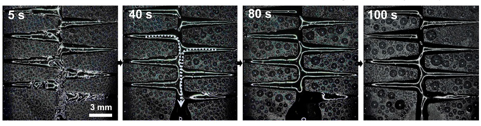

基于上述结果,受蕨类植物启发,作者进一步优化超亲水图案,制备的仿蕨图案化表面可以自发将融合水滴向“根部”输送(图5),既保证了充足的超亲水区域用于水汽捕获,又有效降低了水收集屏障。该表面实现了水汽捕获、融合、运输以及收集四个过程的同步优化,水收集效率达到2166±71 mg cm –2 h –1,相比于单一润滑表面提升幅度达到139%。
