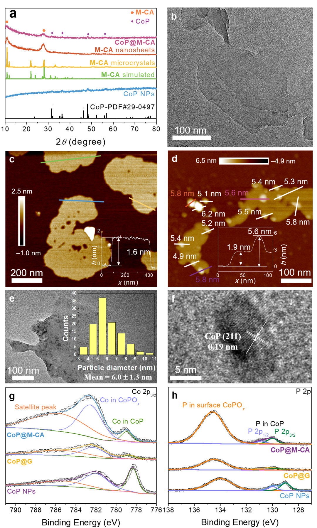

张杰鹏教授团队AM:类石墨烯氢键超分子纳米片用作伪多孔催化剂载体的图2
图2. (a) 不同材料的PXRD谱图;(b) M-CA纳米片的TEM图;(c) M-CA纳米片的AFM图;(d) CoP@M-CA的AFM图;(e) CoP@M-CA的TEM图;(f) 在CoP@M-CA中典型CoP纳米颗粒的HRTEM图;(g,h) 不同材料的XPS光谱。

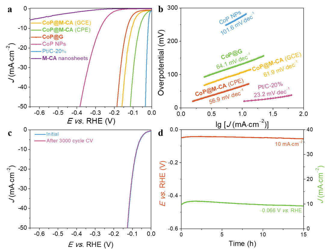

张杰鹏教授团队AM:类石墨烯氢键超分子纳米片用作伪多孔催化剂载体的图3
图3. (a) 不同材料的HER极化曲线及其对应的 (b) Tafel斜率对比;(c) 3000次循环伏安扫描前后的极化曲线对比;(d) CoP@M-CA计时电位曲线和计时电流曲线。
