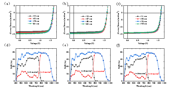

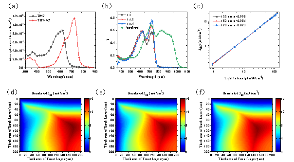

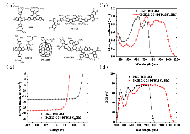

近日,华南理工大学黄飞教授团队提出通过增加前层子电池中具有更高吸收系数的非富勒烯受体的比例,可以在相对较低活性层厚度情况下达到和后层子电池之间光电流的平衡。光学模拟以及器件数据结果表明,通过增加前层子电池中非富勒烯受体的比例,更多的高能光子可以被前层子电池吸收,从而产生与后层子电池匹配的光电流,因此降低了最优叠层器件中前层子电池的厚度。这种策略可以微妙操纵串联器件中的光场分布从而有效抑制由于活性层厚度增加而引起的前层子电池的电荷复合加剧,从而在叠层器件中同时实现了高的短路电流和填充因子,最终获得了填充因子高达78%,效率达到18.71%的最佳光电转化效率。这也是迄今为止文献报导效率最高的叠层器件。这项明了通过抑制子电池中的电荷复合来提高叠层器件整体性能的有效性,同时也表明调节叠层器件中子电池的给受体比例是同时获得高短路电流和填充因子的有效策略。
华南理工大学黄飞/张凯等AFM:在叠层有机太阳电池方面取得新进展的图1
图1 (a) 前后层活性层材料化学结构式; (b) 活性层薄膜吸收光谱; 前后层最优单节器件J-V曲线(c)以及EQE曲线(d)
华南理工大学黄飞/张凯等AFM:在叠层有机太阳电池方面取得新进展的图2
图2 (a) 前层子电池给受体材料的吸收系数; (b) 不同给受体比例前层电池和后层电池的消光系数; (c) 不同厚度前层电池的电流-光强依赖曲线(D/A=1:1); 光学模拟结果, (d), (e)以及(f)分别代表前层电池给受体比例为1:1, 1:1.2以及1:1.4
华南理工大学黄飞/张凯等AFM:在叠层有机太阳电池方面取得新进展的图3
图3 具有不同前层子电池厚度叠层器件的J-V曲线, (a), (b)以及(c)分别代表前层电池给受体比例为1:1, 1:1.2以及1:1.4;具有不同前层子电池厚度的叠层器件EQE曲线, (d), (e)以及(f)分别代表前层电池给受体比例为1:1, 1:1.2以及1:1.4
