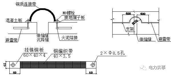

1、避雷带、接地连接母线过沉降、伸缩缝安装做法
(1)避雷带、卡子、扁钢应作镀锌处理。
(2)避雷带、接地母线在穿过沉降缝、伸缩缝要预留出余量,避免其变形时拉断避雷带或接地母线。
(3)避雷带、接地母线在过沉降缝、伸缩缝根据以下图示做成半圆形,既保证美观又符合防雷接地要求。
防雷接地的具体做法,很详细,不管你收不收藏,反正我收藏了的图2

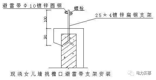

(1)现浇女儿墙挑檐避雷带支架安装做法如下图,扁钢支架在安装时要密切和土建专业配合好,对成排的避雷带支架的水平度、垂直度要拉线逐个检查。
防雷接地的具体做法,很详细,不管你收不收藏,反正我收藏了的图3

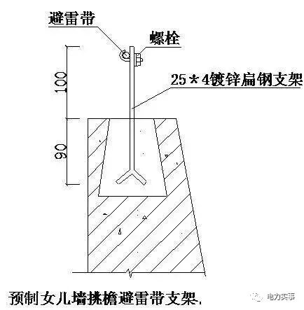

(2)预制女儿墙挑檐避雷带支架安装做法如下图:
防雷接地的具体做法,很详细,不管你收不收藏,反正我收藏了的图4

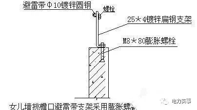

(3)女儿墙挑檐避雷带支架用膨胀螺栓固定安装做法如下图:
防雷接地的具体做法,很详细,不管你收不收藏,反正我收藏了的图5

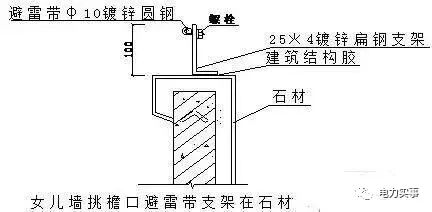

(4)女儿墙挑檐用石材等装饰材料包住后,避雷带支架在石材上的固定做法如下图:
防雷接地的具体做法,很详细,不管你收不收藏,反正我收藏了的图6

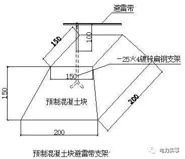

(5)屋顶避雷带支架在预制混凝土块上安装做法:
防雷接地的具体做法,很详细,不管你收不收藏,反正我收藏了的图7

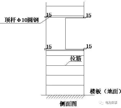

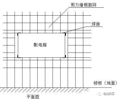

3、住宅楼混凝土剪力墙内户内配电箱壳体和户内弱电综合箱壳体在墙内的预埋做法
(1)户内配电箱壳体和户内弱电综合箱壳体必须跟主体结构一块进行预埋,所以要在开工前根据图纸把户内配电箱壳体和户内弱电综合箱壳体先定做好。
(2)户内配电箱壳体和户内弱电综合箱壳体制做的板材厚度δ≥2mm,也就是说壳体抗变形强度必须超过剪力墙内混凝土的压力,保证壳体不变形。
(3)壳体在安装时,壳体对地的标高一定要找准确,切记结构和建筑上的标高差。
(4)壳体在剪力墙钢筋网上安装固定时,要用水平尺找壳体的垂直度和水平度(壳体的垂直度小于1.5mm/m,水平度小于2mm/m)。
(5)壳体口必须要紧贴模板,具体做法就是在壳体两侧各加焊一根ф10的顶筋,顶筋长度与剪力墙体厚度相同,顶筋一端与壳体口焊齐,合模前沿壳体口边缘粘贴25mm宽、10mm厚海绵条,保证在合模时壳体口与模板接触上。保证拆模后壳体口露出来与墙体齐平。
(6)这种做法最合适在高层住宅清水混凝土剪力墙内的地方,做法图示如下:
防雷接地的具体做法,很详细,不管你收不收藏,反正我收藏了的图8
防雷接地的具体做法,很详细,不管你收不收藏,反正我收藏了的图9

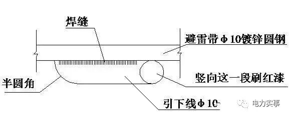

4、屋顶避雷带与引下线连接处的细部处理做法
(1)引下线与避雷带连接处,引下线钢筋头要打磨成半圆形,见下图。
(2)引下线在女儿墙与避雷带之间这一段要刷红色的油漆做明显的标记,在防雷检查验收时,避雷引下线处很显眼,一看就明白此处为引下点,见下图。
(3)避雷带与引下连接时,施焊要双面,焊缝要平整饱满
防雷接地的具体做法,很详细,不管你收不收藏,反正我收藏了的图10

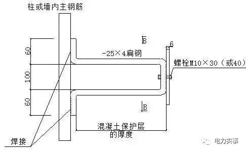

6、接地预埋连接板的做法
(1)接地预埋连接板的第一种做法
防雷接地的具体做法,很详细,不管你收不收藏,反正我收藏了的图11
(2)接地预埋连接板的第二种做法:
防雷接地的具体做法,很详细,不管你收不收藏,反正我收藏了的图12

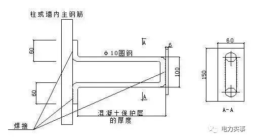

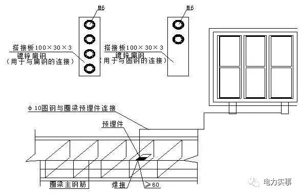

7、金属窗户的等电位连接细部做法
(1)连接导体宜暗敷,并在窗框定位后,墙面装饰层或抹灰层施工前进行。
(2)当窗户靠近钢柱时可以将连接导体的一端直接焊在钢柱上。
(3)φ10的金属圆钢与钢筋或窗框等建筑物金属构件焊接长度不小于60mm。
(4)搭接板应预埋,其与窗框或门框可螺栓连接或焊接。
(5)金属窗框的等电位也可从窗框的顶部或侧面与圈梁或柱主筋预埋件连接,连接件可以是25×4的镀锌扁钢或φ10的圆钢。
防雷接地的具体做法,很详细,不管你收不收藏,反正我收藏了的图13

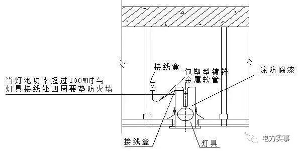

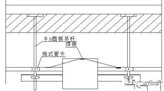

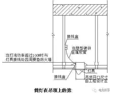

8、筒灯在吊顶上的安装做法:
(1)筒灯在吊顶上的第一种做法:
防雷接地的具体做法,很详细,不管你收不收藏,反正我收藏了的图14

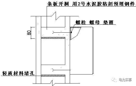

9 、配电箱在轻质隔墙板上的安装做法
防雷接地的具体做法,很详细,不管你收不收藏,反正我收藏了的图16
防雷接地的具体做法,很详细,不管你收不收藏,反正我收藏了的图17

12、吊顶内接线盒到灯具金属软管的施工细部做法:
(1)接线盒处金属锁母与软管连接完后,连接处采用塑料防水粘性胶布把金属软管和锁母缠绕住,这样做可保证金属软管不缠开。
(2)金属软管的结构成螺旋状,它的末端很容易缠开,所以在金属软管的末端也要用塑料防水粘性胶布把未端缠上三层,这种做法是很美观的。

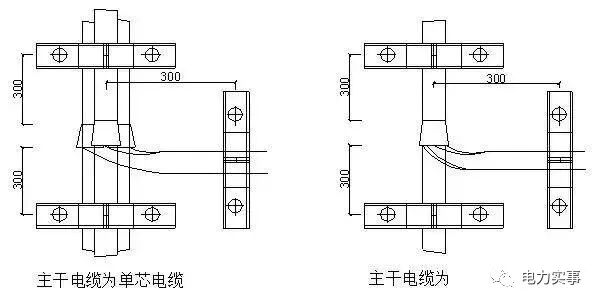

15、预分支电缆的安装
(1)预分支电缆是近期新兴的一种电缆,他安装方便。
(2)预分支电缆分主干电缆为多芯和单芯两种形式。
防雷接地的具体做法,很详细,不管你收不收藏,反正我收藏了的图18

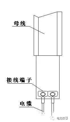

16、母线与电缆的连接
(1)母线与电缆接线端子板过渡连接,电缆接头压在端子板上。
防雷接地的具体做法,很详细,不管你收不收藏,反正我收藏了的图19

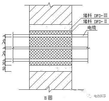

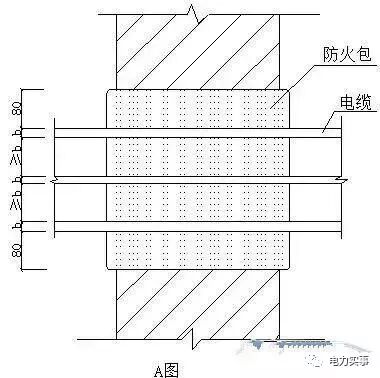

17、电缆穿墙孔洞的阻火封堵做法
(1)A图用防火包封堵墙上孔洞,电缆从防火包内穿过。
(2)B图电缆穿过墙上的孔洞,间隙用堵料填塞。
(3)图中b为电缆的直径。
防雷接地的具体做法,很详细,不管你收不收藏,反正我收藏了的图20

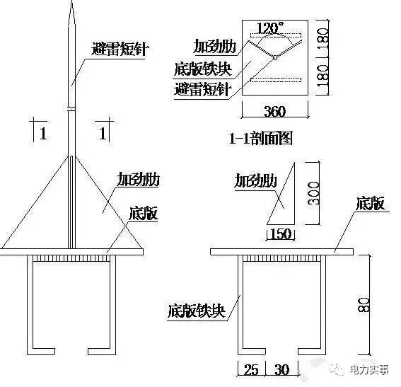

18、避雷针的制作
(1)避雷针的高度一般为400mm或500mm。
防雷接地的具体做法,很详细,不管你收不收藏,反正我收藏了的图22
