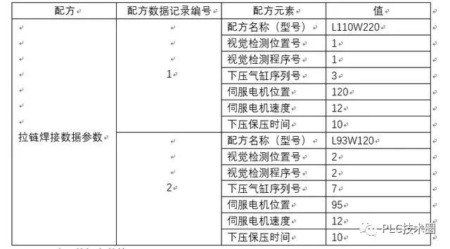

二、配方数据结构:
根据项目设计情况制定配方数据结构,以二种型号为例,如下图所示:

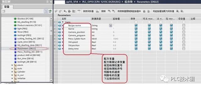

三、PLC建立数据参数块:
通常情况设计中,将配方数据参数单独建立数据块,而且变量使用“保持”型,如下图所示:
西门子PLC系列1215C与触摸屏创建配方设置实例的图2

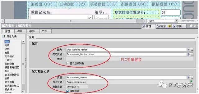

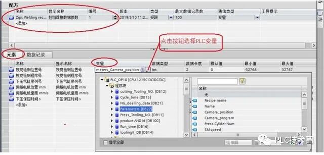

四、HMI配方设置:
在项目树中双击“配方”,设置配方名称和配方元素,链接PLC变量,设置如下图所示
西门子PLC系列1215C与触摸屏创建配方设置实例的图3

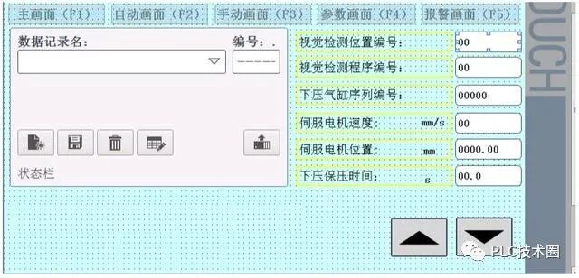

五、配方参数设置画面
添加参数设置画面,工具箱—控件—添加“配方视图”,添加数据元素编辑框I/O域(输入输出变量),链接PLC过程变量,如下图所示
西门子PLC系列1215C与触摸屏创建配方设置实例的图4

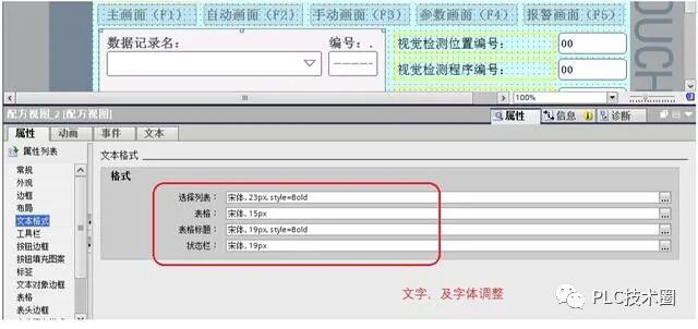

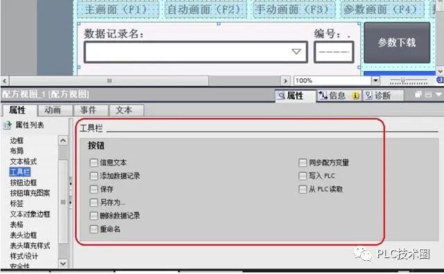

六、配方视图控件属性设置
西门子PLC系列1215C与触摸屏创建配方设置实例的图5
西门子PLC系列1215C与触摸屏创建配方设置实例的图6
西门子PLC系列1215C与触摸屏创建配方设置实例的图7

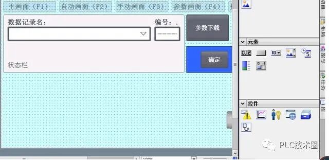

七、参数选择画面设置
此画面仅供操作人员切换产品型号使用,不能对参数进行修改。

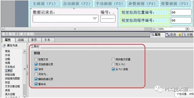

添加“配方视图”控件,控件属性中工具栏不使用编辑辅助按钮,只留下拉菜单选件。
常规属性与参数设置画面控件属性设置一致。

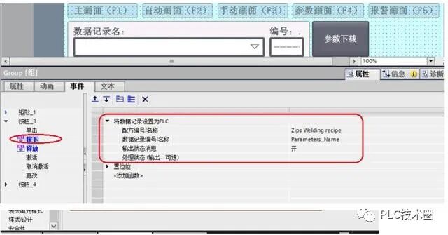

设置“参数下载”按钮,负责将选定的型号参数,下载至PLC中。
西门子PLC系列1215C与触摸屏创建配方设置实例的图10

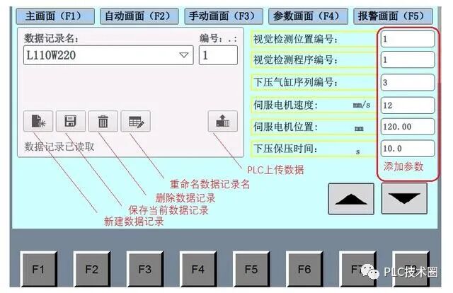

1、进入参数设置界面——使用配方视图控件——新建数据记录——(添加型号名称)——添加产品型号参数——保存当前数据记录,如下图所示
西门子PLC系列1215C与触摸屏创建配方设置实例的图11

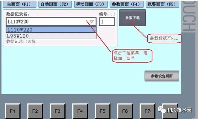

2、进入选择参数设置界面——点击下拉菜单——选择加工型号——参数下载,如下图所示:
西门子PLC系列1215C与触摸屏创建配方设置实例的图12
