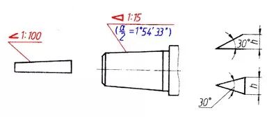

斜度和锥度
斜度、锥度可用下面两个例图中所示的方法标注,符号的方向应与斜度、锥度的方向一致。锥度也可注在轴线上。一般不需在标注锥度的同时,再注出其角度值(a为圆锥角);如有必要,则可如例图中所示,在括号中注出其角度值。
斜度和锥度符号的画法,见右两图所示,符号的线宽为h/10,h为字高。
