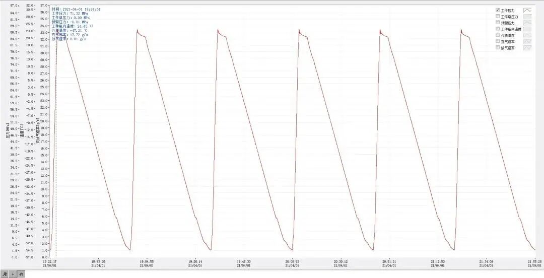

据了解,此次储氢气瓶的型式试验,按照GB/T 35544-2017《使用性能试验》中《常温和极限温度气压循环试验》标准进行测试。
