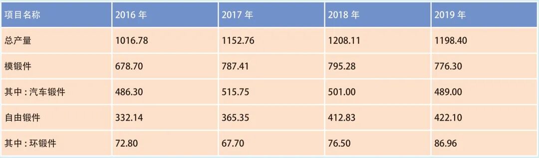

根据中国锻压协会统计测算,2016-2019 年锻造行业总产量和细分行业产量见表1。

表1 2016-2019 年锻造行业总产量及分类产量(单位:万吨)
注:本统计数据不包括普通标准件、手术器械、钢球和刀具工具等非功能部件
