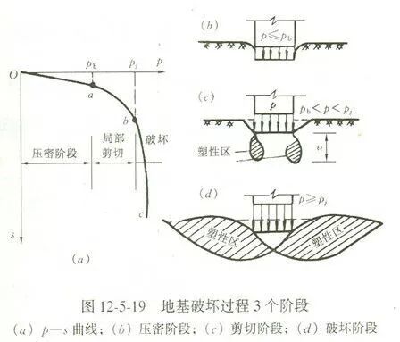

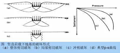

地基的三种破坏模式及对应曲线如下:
没有土力学基础!如何理解什么是地基承载力?一文秒懂!的图2
这是整体剪切破坏的理想模型,实际情况很少这样的。
实际上工程往往是由于沉降过量造成了危害,尤其是不均匀沉降的危害更大。工程勘察设计时,保证承载力的前提下要重点考虑沉降问题,单说承载力是不够的,也是不太科学的。

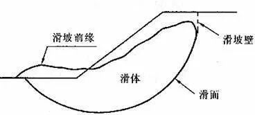

滑动失稳的典型图
有时候需要考虑地基的稳定性,比如边坡边缘。

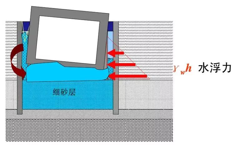

抗浮失稳的典型图
对于自重小于浮力的建筑地下结构,需考虑抗浮稳定性。

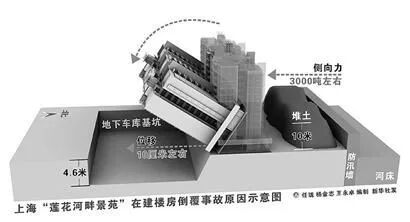

楼脆脆就是因为施工单位不懂地基原理,经验主要造成的。

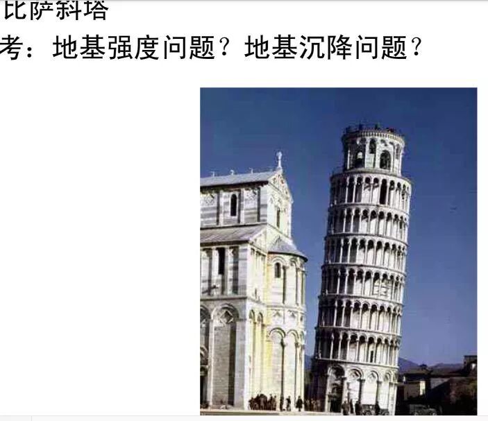

比萨斜塔,沉降的典型。

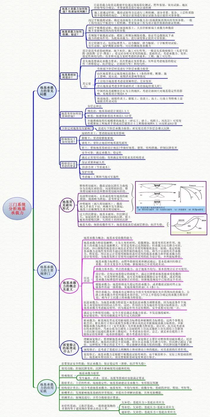

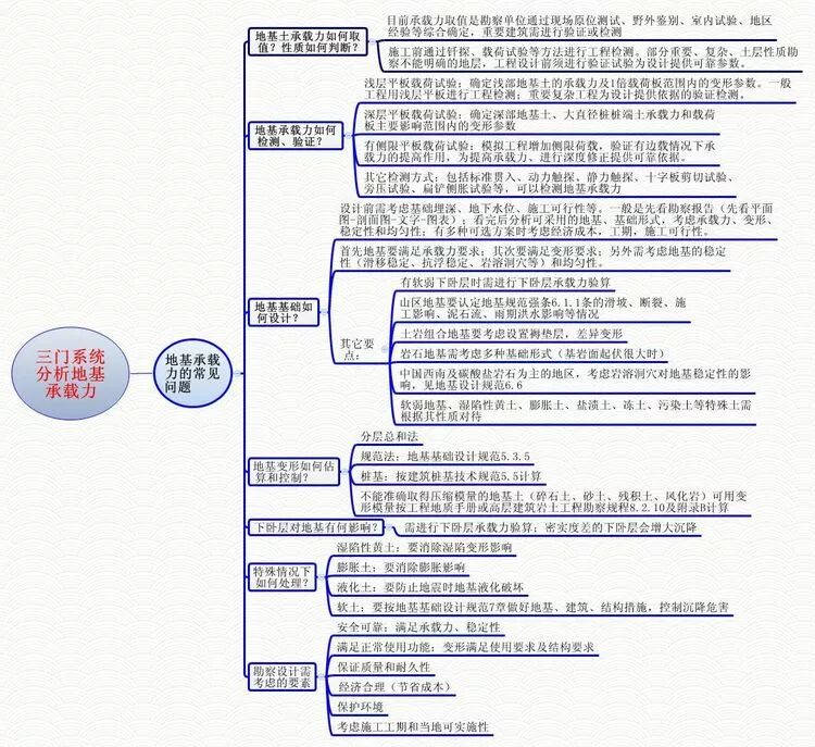

1地基承载力要点全览
没有土力学基础!如何理解什么是地基承载力?一文秒懂!的图8

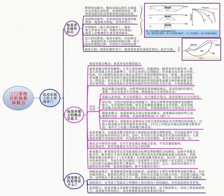

2地基承载力常见疑问
没有土力学基础!如何理解什么是地基承载力?一文秒懂!的图9
3地基承载力基本概念及术语发展
没有土力学基础!如何理解什么是地基承载力?一文秒懂!的图10

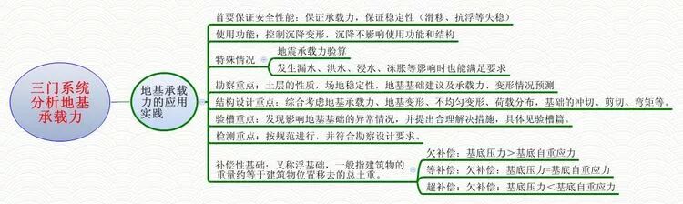

4地基承载力的应用
没有土力学基础!如何理解什么是地基承载力?一文秒懂!的图11

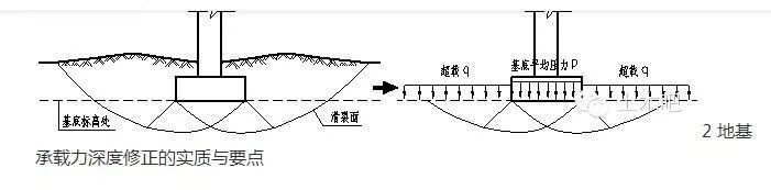

5地基承载力深度修正原理解释
没有土力学基础!如何理解什么是地基承载力?一文秒懂!的图12
斜塔是地基长期发生了不均匀沉降造成的,“楼脆脆” 是堆土加降雨引发了基础剪切破坏。
地基承载力的修正主要是从剪切破坏这个角度去考虑的,没有考虑沉降,也就是说,沉降问题和基础深度、宽度关系不大。
