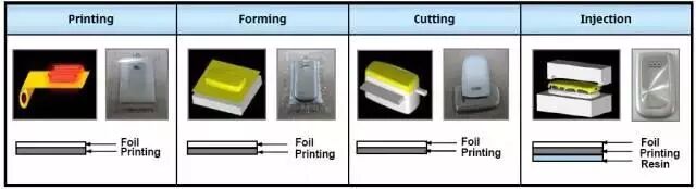

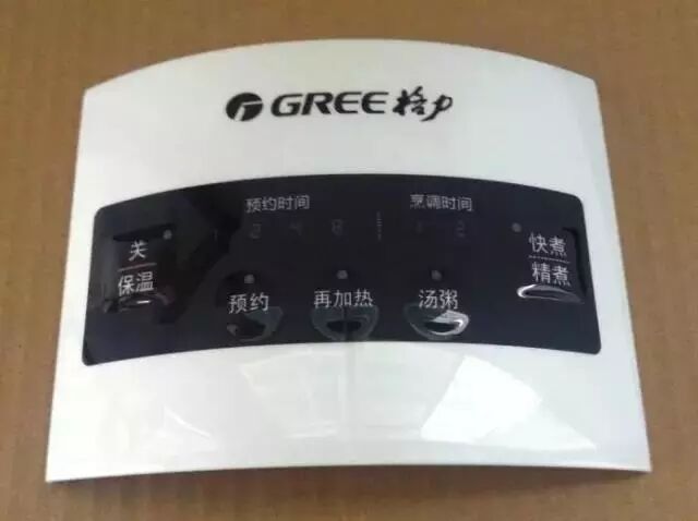

一、模内装饰技术(In-Mold Decoration-IMD)
模内装饰技术(In-Mold Decoration-IMD):是将已印刷好图案的膜片放入金属模具内,将成形用的树脂注入金属模内与膜片接合,使印刷有图案的膜片与树脂形成一体而固化成成品的一种成形方法。
【专业积累】塑胶产品变好看,有哪些表面处理方式?的图1

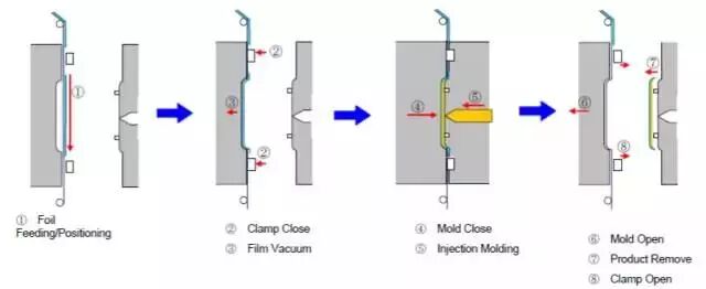

目前业内把 IML-2D 和 IMR-3D 统称为IMD,即薄膜保留在产品上的为IML,去膜的为IMR。
IML工艺流程:

IMR工艺流程:

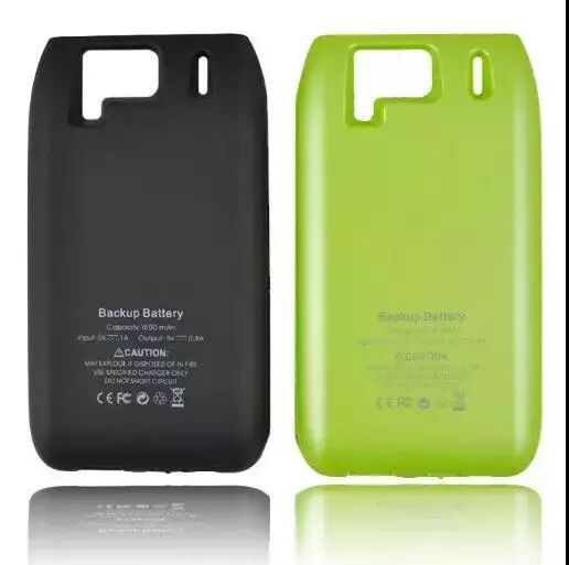

三、喷涂 ( Painting )
喷涂:利用喷等喷射工具把涂料雾化后,喷射在被涂工件上的涂装方法。

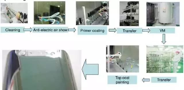

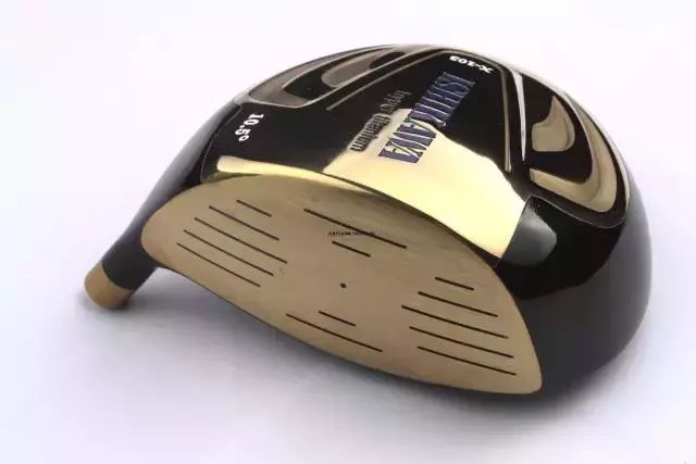

四、NCVM不导电真空镀(Non-Conductive vacuum Metalize)
NCVM:又称不连续镀膜技术或不导电电镀技术,是采用镀出金属及绝缘化合物等薄膜,利用各不连续之特性,得到最终外观既有金属质感且不影响到无线通讯传输之效果。
【专业积累】塑胶产品变好看,有哪些表面处理方式?的图6
工艺流程:
【专业积累】塑胶产品变好看,有哪些表面处理方式?的图7
技术特点:
1、所制产品不导电,可以通过高压电表几万伏特的高压测试,不导通或不被击穿
2、所制产品表面具有金属质感的同时可实现半透明化控制。

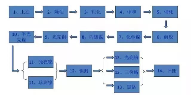

五、塑料电镀
电镀:使塑料以较高成品率及较低成本获得金属效果表面。与PVD相似,PVD是物理原理,电镀是化学镀,主要分为真空电镀和水电镀。
工艺流程:
【专业积累】塑胶产品变好看,有哪些表面处理方式?的图8
水电镀工艺流程
技术特点:
优点:
1、重量减轻;
2、全面节省成本;
3、较少的加工工序;
4、仿真金属零件。
缺点:
1、包括金属插件在成型过程中不能变更;
2、塑模制造大于200平方英寸的零件比拉模之铸造困难的多;
3、电镀塑料用于某类家庭用具时存在着火的危险。

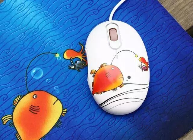

六、丝印
塑胶件印刷:是通过移印、网印、转印等方法将所需图案印制在塑胶件表面的一种工艺。
【专业积累】塑胶产品变好看,有哪些表面处理方式?的图9
移印:是一种间接的可凹胶头印刷技术,先将设计的图案蚀刻在印刷平板上,把蚀刻板涂上油墨,然后,通过硅胶头将其中的大部分油墨转印到被印刷物体上。
网印:是孔版印刷术中的一种主要印刷方法:印版呈网状,印刷时印版上的油墨在刮墨板的挤压下从版面通孔部分漏印至承印物上。通常丝网由尼龙、聚醋、丝绸或金属网制作而成。
转印:水转印,热转印
水转印:是利用水压将带彩色图案的转印纸/塑料膜进行高分子水解的一种印刷。
热转印:是将花纹或图案印刷到耐热性胶纸上,通过加热,加压,将油墨层的花纹图案印到成品材料上的一种技术。

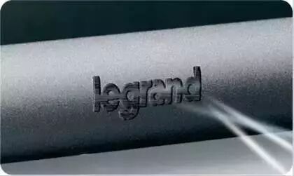

 七、镭雕(Laser)
镭雕:也叫激光雕刻或者激光打标,是指利用高能量密度的激光对工件进行局部照射,使表面材料汽化或发生颜色变化的化学反应,从而留下永久性标记的一种打标方法。

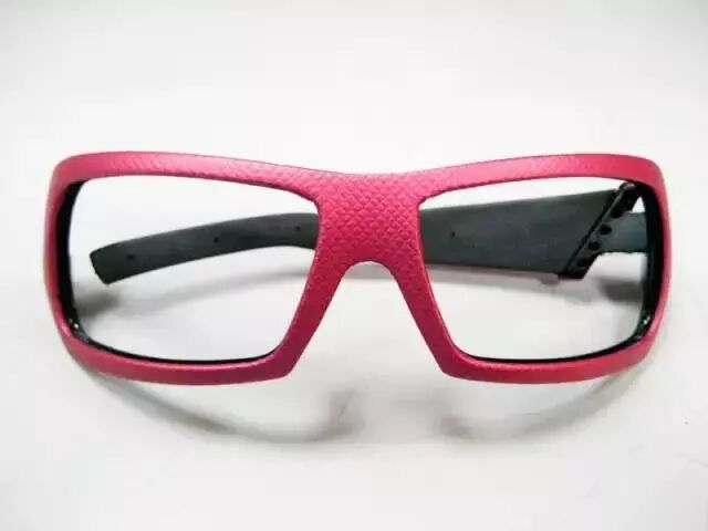

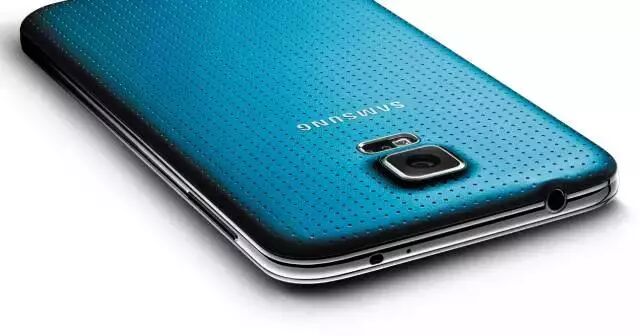

八、咬花
咬花:是用化学药品如浓硫酸等对塑料成型模具内部进行腐蚀,形成蛇纹、蚀纹、犁地等形式的纹路,塑料通过模具成型后,表面具有相应纹路的一种工艺方法。
【专业积累】塑胶产品变好看,有哪些表面处理方式?的图11
工艺流程:
模具接收→喷砂→化学清洗(酸洗)→贴花→上沥清粉→加热→上洋→干漆→化学腐蚀→化学清洗→喷砂→品检
技术特点:
1、提升产品的视觉效果和手感
2、防滑
3、增大表面积,利于散热
4、利于脱模,易于成型
