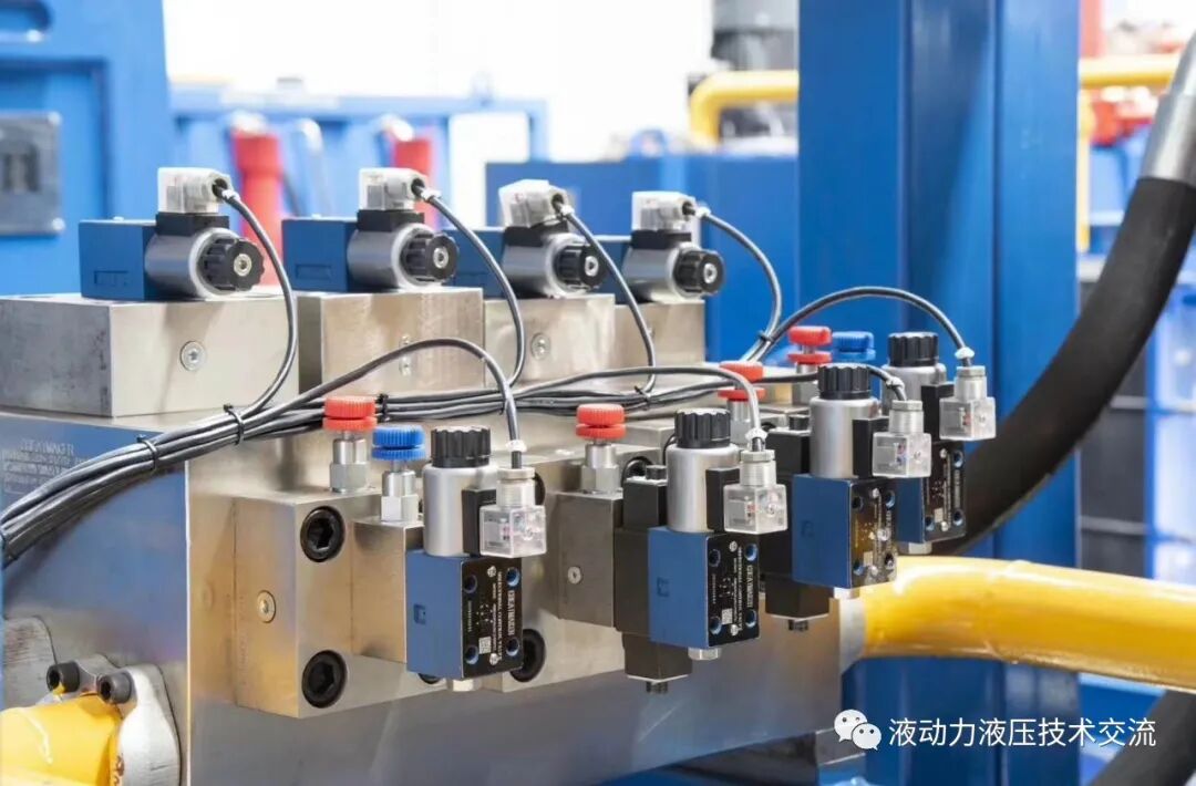

二. 如何保证液压系统正常使用
液压系统正常工作,需要满足以下条件:
1. 系统干净
系统出现故障, 70%都是由于系统中有脏东西如铁屑、 焊渣、铁锈、漆皮等引起。例如,这类污染物,如果堵住溢流阀中的小孔( 0。2mm)就建立不了压力;如果卡在方向阀阀芯,就导致不能换向,功能不对;如果堵住柱塞泵滑靴的小孔,就产生干摩擦,损坏泵。另外,特别强调一点,如果水进入液压油中,导致液压油乳化,最容易引起堵住柱塞泵滑靴的小孔,就产生干摩擦,损坏泵。
如何保证系统干净,应注意:
(1) 选用性能好的过滤器,系统应设有多级精度过滤,不是精度越高越好,应该有粗有细,根据元件对过滤精度的要求选择。
(2) 装配时,每一件零件都要打毛刺,清洗干净;焊接管路,接头焊缝都要用铣刀铣去内孔焊渣、焊瘤。管子要进行酸洗处理。
(3) 管子不要大拆大卸;拆下的液压件和管路要保证清洁。
(4) 临时增加管子的处理,首先酸洗,然后用大空压机吹,加上汽油,吹到发白为止。
(5) 加油要进行过滤。
(6) 运输过程中,注意密封,保证液压元件、管件不被污染。
2. 无气
系统中有气体,性能不稳定,压力波动大,引起发热。特别是吸油管密封不好, 又发现不了, 没有油漏出, 但气体却被吸入。
吸油管的密封要特别注意。
如何保证系统没有气体,应考虑:
(1) 系统应有放气阀, 每次调试前都要排气, 包括维修后开车。
(2) 吸油管路密封可靠,加避震管防止接头憋劲。
3. 油温合理
油温过高,引起油的粘度变小或变质。粘度变小,影响系统性能,内泄增加;变质,则可能损坏液压元件。
液压系统存在的问题和解决办法分析的图2

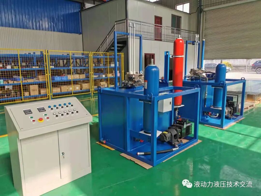

三. 液压系统设计中应注意的问题
如何解决液压系统存在的各种问题,安全可靠,延长使用寿命。首先设计要合理。
可靠性问题
提高液压系统的可靠性,建议采用以下几种方法:
1. 选用性能优良、制造水平高的液压元件。
2. 降低指标使用。
如选用额定压力为 32MPA 的液压元件,其经常使用的压力为 21-25MPA 之间;如泵马达的转速为 3250rpm,使用到1000-1500 rpm,这样就可以提高安全系数,提高元件使用寿命。
3. 尽量选用一家生产的液压元件,以利提高质量及解决备件问
题。
4. 非标元件尽量使用由专业液压厂生产的元件、元素,以保证质量,降低成本,提高标准化水平和解决备件供应问题。
5. 完善保护措施,提高安全可靠性。
(1) 采用双泵系统。
(2) 增加需要现场工人调整的安全阀。(3) 加强过滤,保证系统清洁。
(4) 增加油温指示和报警。
(5) 增强系统的密封性能。
(6) 增加失压报警和油位报警。

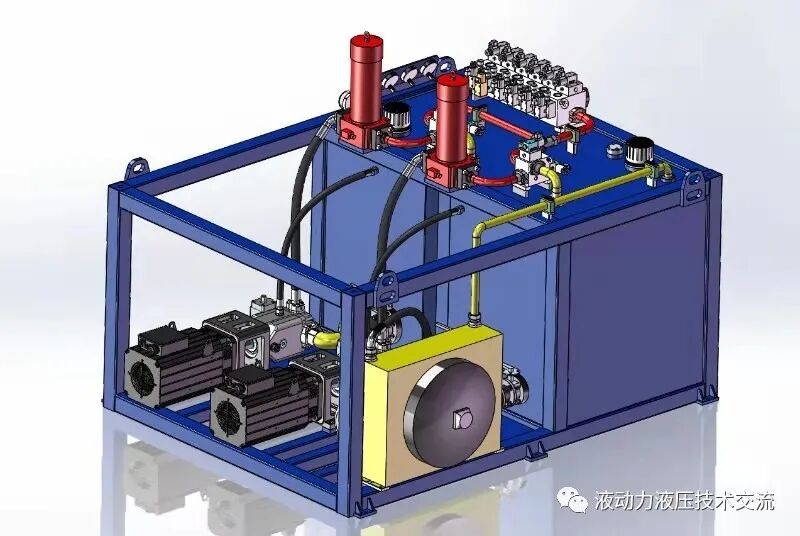

四. 液压管路设计注意事项
1. 根据系统技术参数 (工作压力、 工作流量) 选定管子的材料、壁厚、通径。见机械设计手册第四卷 P17-615~616 页。
2. 选择接头形式。见机械设计手册第四卷 P17-617~618 页。
3. 管子走向美观、顺畅,不干涉,对于设备上的管子,尽量沿着设备布置,与设备构成一体。
4. 管子要横平竖直,这是管子的基准。
5. 每根管子两端要有管接头,以便清理焊渣、酸洗槽酸洗,运输。
6. 两个接口之间的管子,不要设计成直的,容易漏油。
7. 管子与接头要垂直, 如果不直, 要对直,中间有弯过渡。否则,容易漏油。
8. 管子转弯尽量避免急弯,小通径管子可直接弯管制成,大直径管子选用流线形的弯头。
9. 管子变径处,要有过渡接头。
10. 管子与接头焊接处,要开坡口。
11. 焊接要求采用氩弧焊,至少用氩弧焊打底。
12. 管路要有管夹固定,间隔距离按设计手册规定。
13. 管夹不宜布置在弯管半径内, 应布置在弯管两端处。否则,管子没有变形空间。
14. 管夹的固定基础一定要刚性好,否则,容易产生振动。
