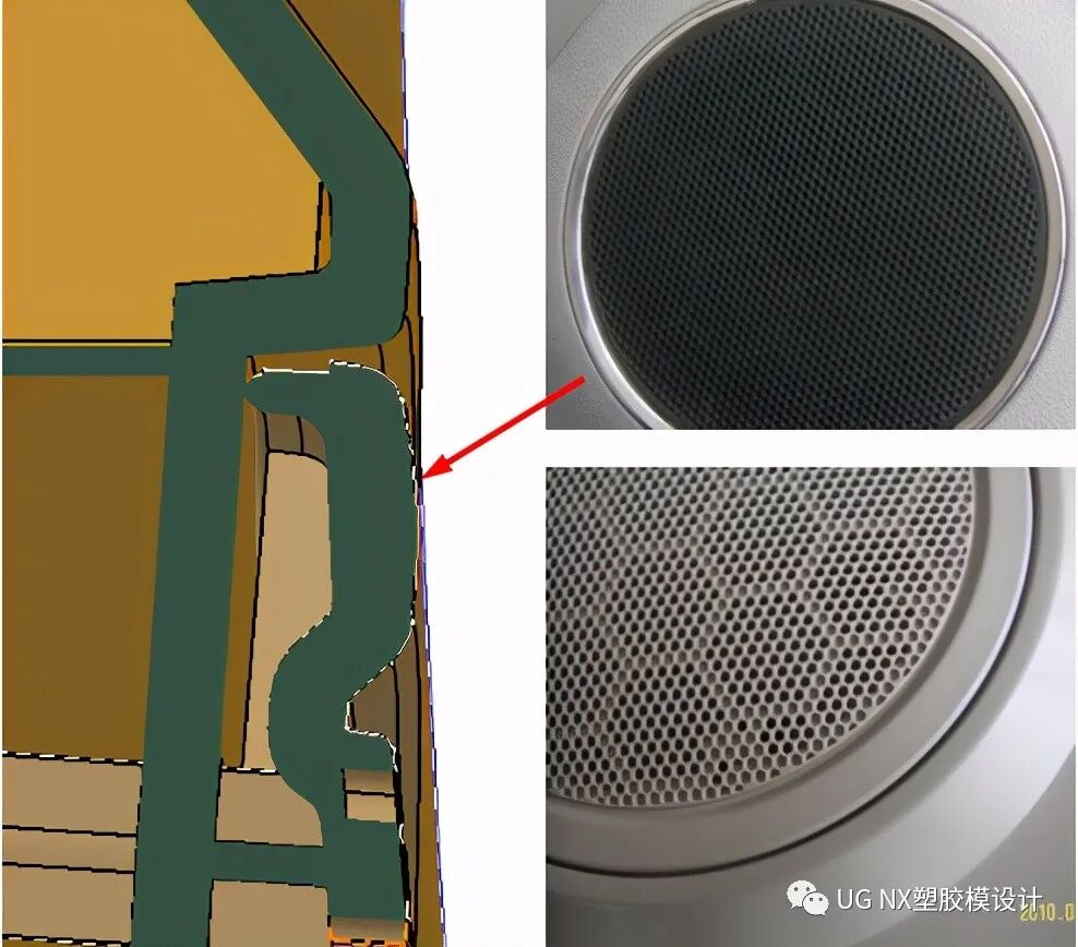

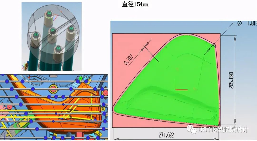

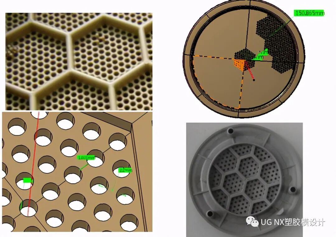

喇叭盖模具在国内汽车内饰模具行业内的极限加工参数
汽车产品成型工艺与模具设计方法下的图1
分体式喇叭盖的最小加工参数。

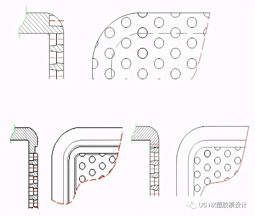

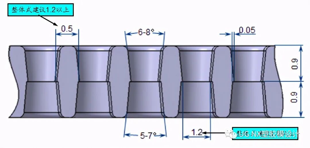

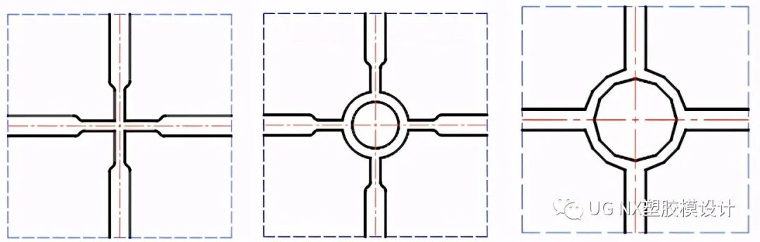

喇叭盖产品的网孔边缘设计以及注意点
喇叭盖边缘风格大致就几种,但有很多衍生状态。通用的三种喇叭盖边缘风格,喇叭孔小于四分之一的去掉。
汽车产品成型工艺与模具设计方法下的图2
汽车产品成型工艺与模具设计方法下的图3
网孔下面的筋尽量加粗,以方便走胶
汽车产品成型工艺与模具设计方法下的图4
网孔的参数变化以及是否分体引起模具成本的很大区别
汽车产品成型工艺与模具设计方法下的图5

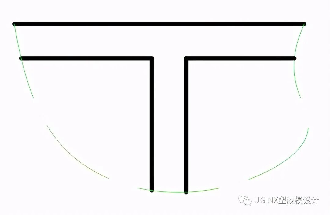

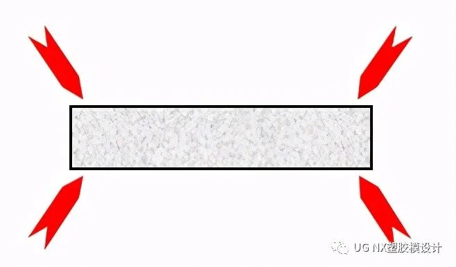

缩印产生的原因

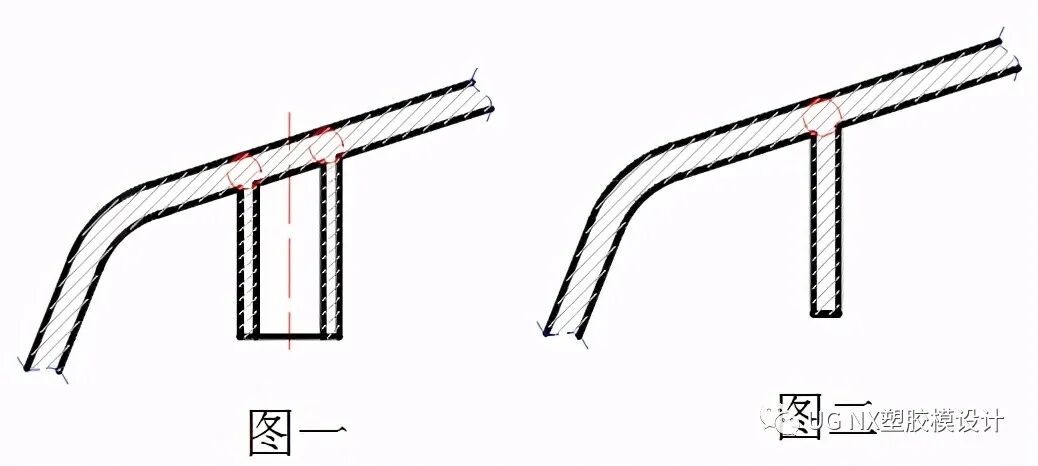

缩印产生的原因:
1:由于筋和柱位的壁厚过厚,见图一和图二。(PP一般不超过产品壁厚的1/3,ABS一般不超过产品壁厚的1/2。)
汽车产品成型工艺与模具设计方法下的图6

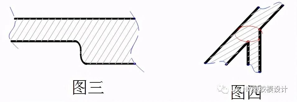

2:产品壁厚不均匀。见图三。
汽车产品成型工艺与模具设计方法下的图7

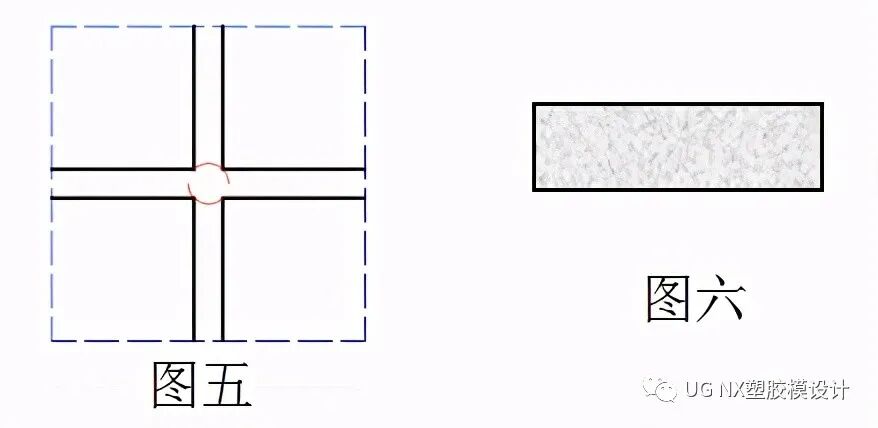

3:交叉部位累计过厚引起,见图四和图五

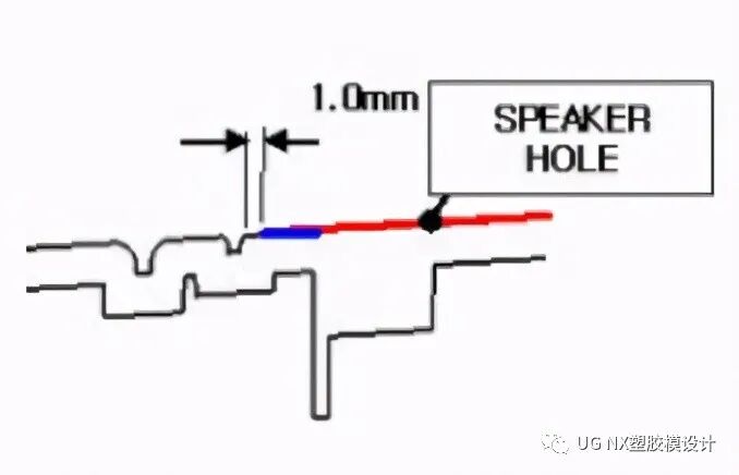

4:平面断开处由于压力没有足够和平面更容易发现缩印问题(见图六)
汽车产品成型工艺与模具设计方法下的图8
5:浇口大小不合适以及注塑流程过长导致压力不到位和保压不能到位(压力不足、短射、保压不足、浇口过小导致浇口快速冷却,保压进不去。
最佳解决方案:
在保证产品装配和强度的前提下尽量将引起缩印的筋减薄,但同时不能影响模具的加工。
后备方案

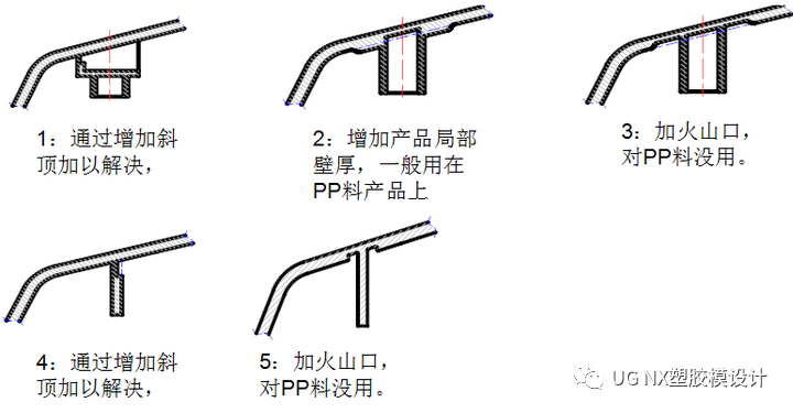

一:通过模具结构解决,通过斜顶、火山口、加胶、减胶、接顺等方案解决;
二:通过增加补料钉来解决;
三:通过工艺来解决。
CAIP要求所有模具供应商在做模具设计时,如果没有厚度上的装配要求,所有卡扣座等和B面接触部分的壁厚不超过0.8mm,但有装配要求的BOSS和RIBE不能减薄的根据材料做火山后或者局部加胶,筋不超过1mm.

一:筋和柱位的壁厚过厚引起的缩印,在模具设计方案中可以通过以下途径解决
汽车产品成型工艺与模具设计方法下的图9
一:筋和柱位的壁厚过厚引起的缩印,尽量将背面的筋减薄以减轻缩印,但筋的厚度低于1mm就存在模具加工上的困难,boss壁厚低于1mm将导致推管壁厚过薄,容易断裂,模具寿命无法保证:
A,筋厚低于1mm电极难以加工,线割或者CNC加工都将导致电极变形弯曲;
B,低于1mm的电极在EDM加工的时候容易因为发热而变形,损公也很厉害,将导致模具加工不良;
C,筋厚低于1mm,产品充模也比较 困但 ,脱模容易出现断筋的现象。
汽车产品成型工艺与模具设计方法下的图10
从以上几点综合考虑,筋厚在1mm左右是比较经济的,同时比较有效解决缩印问题。从我们的经验来看,如果塑胶材料不是很不理想,可以达到95%以上的筋都不会在表面产生不能接受的缩印。我们也和很多知名的模具公司交流过,缩印是无法彻底消除,只能通过各种手段综合处理,将缩印减轻至能接受的范围内。

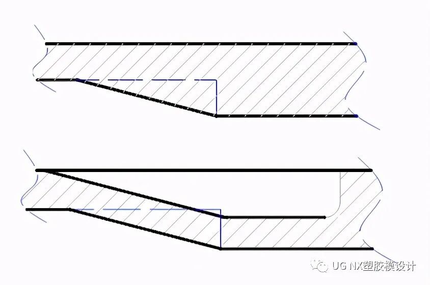

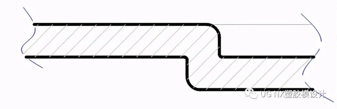

二:产品壁厚不均匀引起的表面缩印
1:最好是通过正面或者背面减胶加以解决,但要注意产品不能有尖角,以防止应力集中。用筋来达到产品装配和强度要求,同时减少缩印。
汽车产品成型工艺与模具设计方法下的图11
2:通过均匀过渡或者背面减胶来减轻缩印。
汽车产品成型工艺与模具设计方法下的图12

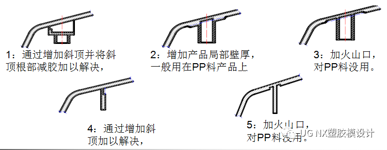

三:交叉部位累计过厚引起
1:通过局部减胶、局部掏空的办法加以解决,或者用斜顶来解决。
汽车产品成型工艺与模具设计方法下的图13
在塑料设计中,十字结构是最好的,因为它能应付许多不同的负荷排列变化(。正确设计的可承受预期应力的十字结构,可以确保在整个制品上的应力均匀分布。
在的十字交叉处形成的节点,代表材料的积聚,但可以将节点中心挖空,以防止产生问题。还必须注意,不要在交叉处和组件的边相交的地方形成材料积聚

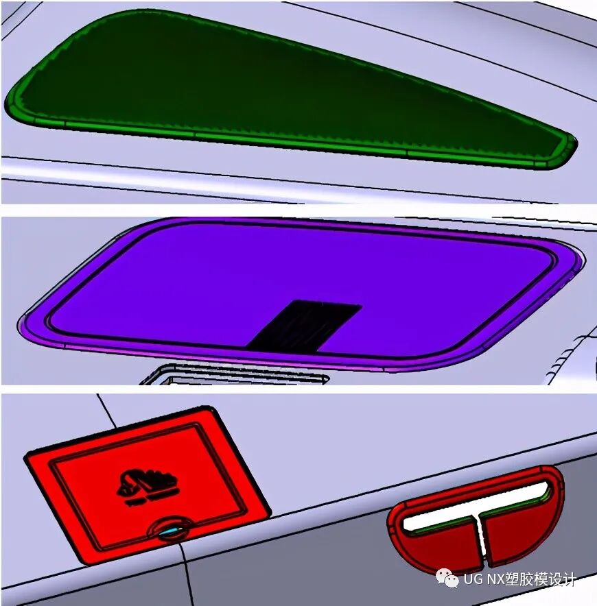

平面四周产生缩印
汽车产品成型工艺与模具设计方法下的图16

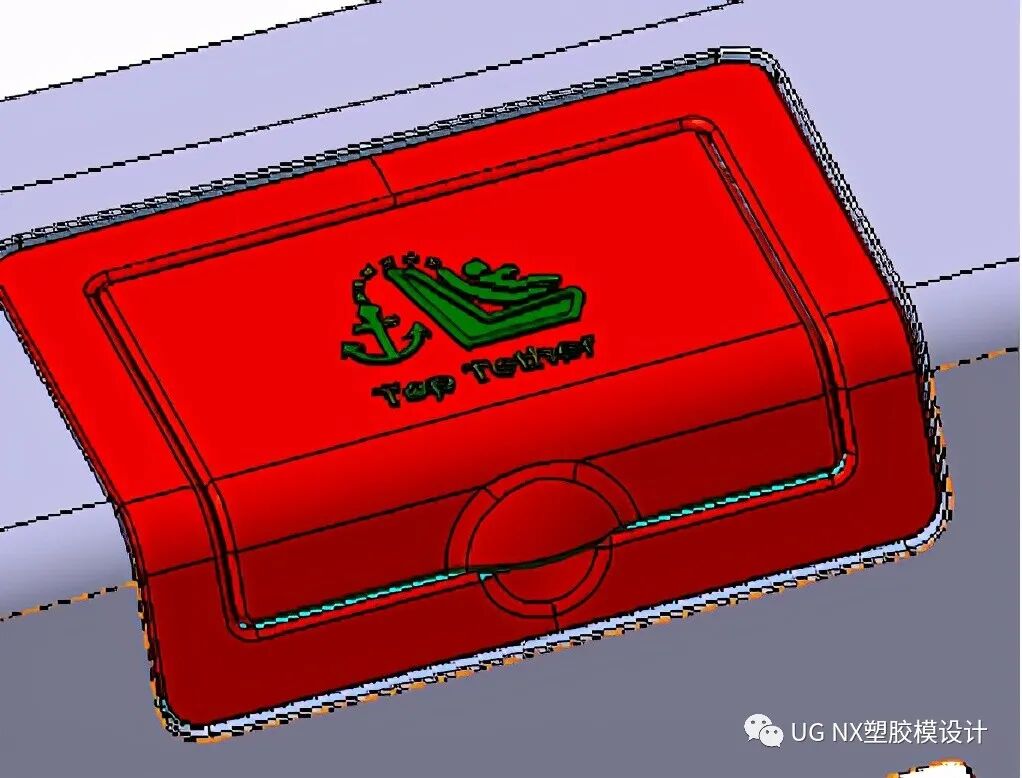

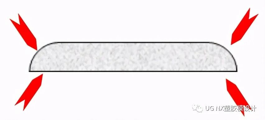

外观面如果是平面,将平面四周倒R角,遮盖缩印,见B12儿童座椅挂钩堵盖以及安全带开口堵盖等零件
A面减少直面
所有面最好不用平面,用圆弧或者曲面光顺,见箭头所示。
右面两张照片是B21门板和T11门板的喇叭罩照片,B21喇叭罩装饰圈的A面是平面,电镀后的效果很像缩印;
汽车产品成型工艺与模具设计方法下的图17
T11喇叭罩四周的装饰边是平面,产品做出来后效果不是很饱满,看起来有点像缺陷。
