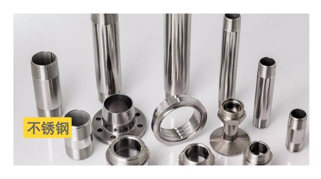

不 锈 钢
材料加工硬化性大,在切削过程中,被加工材料会产生塑性变形;不锈钢的导热率低,切削加工时切屑带走热量少,切削点的温度上升,导致刀具寿命变短;同时,不锈钢亲和性大,易使刀尖产生积屑瘤和后刀面产生附着物,从而使被加工表面精度下降。

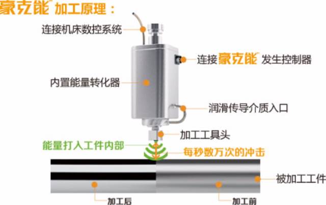

(3)豪克能加工
豪克能是一种能量的加工方式,利用激活能和冲击能的复合能量对金属零件进行加工,一次加工即可使零件表面达到镜面并实现改性的创新性能量加工技术。利用金属在常温下冷塑性的特点,运用豪克能对金属表面进行复合能量的加工方式,使金属零件表面达到更理想的表面粗糙度要求;同时属于不去除材料的加工方式,能够在保证工件表面完整性的前提下进行加工,预置理想可控的压应力,延长工件的使用寿命;提高零件表面的显微硬度,耐磨性及疲劳强度和疲劳寿命;适合不锈钢、铝合金、铜合金、钛合金、镍基合金、等金属材料的镜面加工要求。
