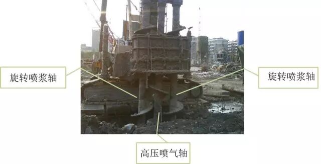

三轴搅拌桩广泛运用于基坑支护和地基加固领域,具有施工效率高、适用土层范围广、桩身均匀性好、桩体强度高等优点。其原理采用三轴搅拌桩机械在土层深部就地将水泥和土强制搅拌(两轴同向旋转喷浆与土拌合,中轴逆向高压喷气在孔内与水泥土充分翻搅拌合),利用土和水泥水化物间的物理化学作用,形成有一定强度的水泥土固结体,从而改善土的强度、透水性、承载力等特性。

国内工程搅拌直径有650mm、850mm、1000mm三种
