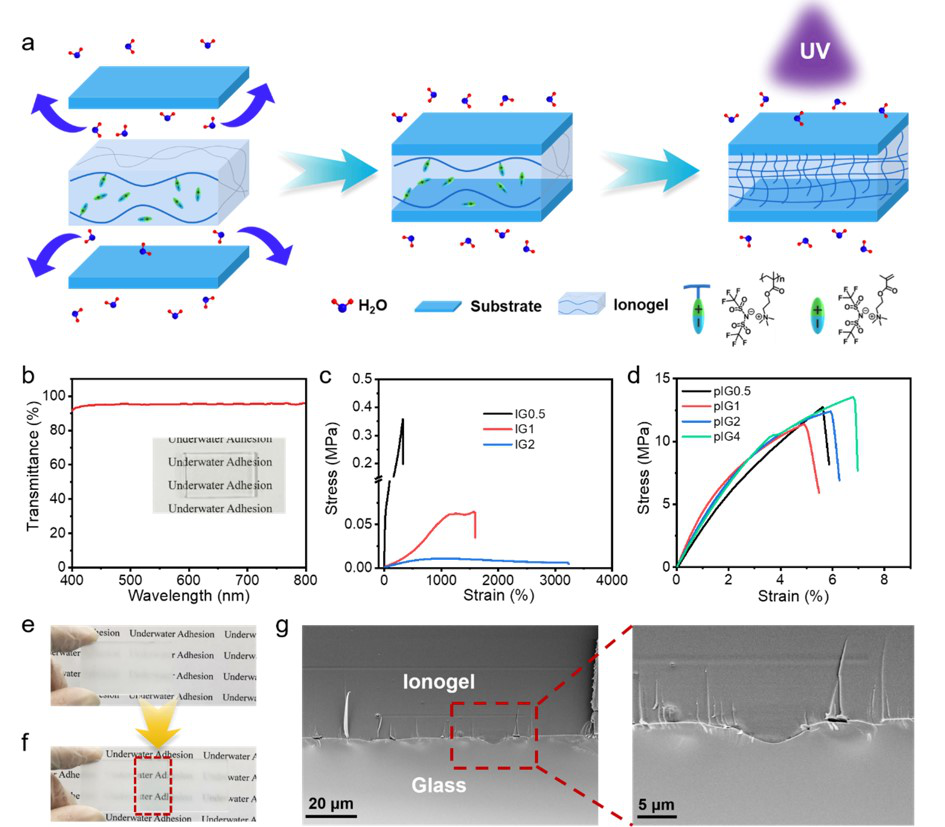

武培怡教授团队《Mater. Horiz.》:力学性能自增强的高透明离子凝胶用于水下超强粘附的图1
图1. 离子凝胶的水下粘附过程及其力学自增强性能和截面适应性。
在水环境中,水分子可以在基质表面形成水合层。当IG被压在基板上时,由于IG的疏水性,水合层被破坏,形成粘附,并且由于较低的力学强度,IG能够完全适应粗糙的基板表面。

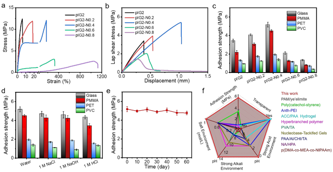

武培怡教授团队《Mater. Horiz.》:力学性能自增强的高透明离子凝胶用于水下超强粘附的图2
图2. 离子凝胶原位聚合前后的水下粘附强度。
由于IG的松散聚合物链不能与基质表面形成高密度的相互作用,并且IG的机械强度较低,在脱粘过程中无法承受足够的载荷,因此水下粘附强度较低。但是,当IG暴露于紫外光下时,IG内的离子液体单体可以进一步聚合并形成更多的聚合物链。一方面,IG表面的高密度聚合物链提供更多与衬底表面的非共价键合位点。另一方面,IG模量的急剧增加使其能够承受脱粘过程中的高剪切应力。

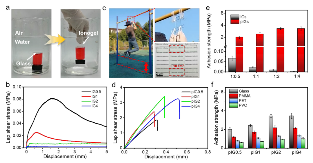

武培怡教授团队《Mater. Horiz.》:力学性能自增强的高透明离子凝胶用于水下超强粘附的图3
图3. 引入能量耗散后离子凝胶的水下粘附性能。
在IG中引入了一种不可聚合的离子液体——[N4111][TFSI],增加剥离过程中的能量耗散,离子凝胶的水下粘附强度能够进一步提高。随着[N4111][TFSI]的质量比从0增加到0.4,离子凝胶对玻璃的水下粘附强度从3.44±0.17 MPa增加到5.18±0.27 MPa,明显优于文献中报道的水下胶黏剂的粘附强度。同时,离子凝胶在强酸、强碱和高浓度盐溶液中也具有超高粘附强度。

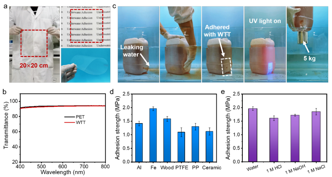

武培怡教授团队《Mater. Horiz.》:力学性能自增强的高透明离子凝胶用于水下超强粘附的图4
图4. 防水透明胶带的水下粘附性能。
利用离子凝胶的透明性和优异的粘附性能,通过简单地将离子凝胶涂覆在商用PET薄膜表面制备得到了一种防水透明胶带(WTT)。由于制备工艺简单,WTT有大规模制备的潜力。WTT对铝、铁、木材、PTFE、PP和陶瓷等不同材料具有较强水下粘附强度,并且能够快速实现水下修补工作。
