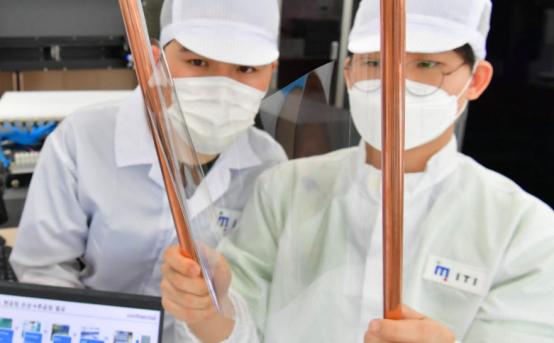

CINNO Research产业资讯, 韩国厂商开发出可卷曲的超薄型 UTG技术。 继可折叠之后,可卷曲显示设备上市日程是否因此提前引起业界关注。 韩国ITI公司5月12日宣布称,公司开发出了长380 mm, 280 mm 尺寸的可卷曲玻璃。 该玻璃的对角线长度约 20吋,可弯曲为半径5 mm 的圆形(曲率半径 5R)。
UTG | 韩厂ITI研发全球首个20吋超薄可卷曲玻璃的图4
根据ETNews报道,一般情况下,对玻璃进行弯曲或折叠后,会造成玻璃破碎。但是,将把玻璃做得很薄时,就会产生柔性。可以像纸一样折叠和弯曲。但是,并不是所有玻璃做得很薄就会产生柔性,因此需要能够无损伤,并稳定折叠和弯曲的技术。ITI公司代表李锡俊(音译)称“无损伤和破裂地进行玻璃加工的技术是可卷曲玻璃的核心。”
UTG | 韩厂ITI研发全球首个20吋超薄可卷曲玻璃的图5
玻璃在削切及加工过程中,因为被施加的冲击力,很容易产生细微的龟裂。即使是眼睛看不见的细微的龟裂,当受到外部冲击时,造成整个玻璃发生破碎。ITI公司称,公司开发的产品,可在无损伤地状态下裁切玻璃,同时实现柔性功能,因此实现可以卷曲的UTG。
李代表称,“公司的差异化技术在于,将实现可卷曲的100um一下的薄型的大型玻璃从整个面积中无破裂的裁切”,并称“我们不仅局限于裁切,还正在推动开发钢化及涂布等可卷曲玻璃制造需要的整体工程并进行最优化。”只是钢化及涂布,削切过程等具体的工程因为属于商业机密而未予公开。
显示业界称ITI开发的可卷曲UTG技术,有助于推动OLED技术发展,使得可折叠及可卷曲面板成为可能。但是,完成最终显示所需要的核心元素之一的盖板玻璃(Cover Glass)目前尚未能够提供支撑。通过本次可卷曲UTG的开发,是否能能够构成可卷曲显示及设备产业生态系统引起业界关注。李代表称“今年下半年,计划将钢化玻璃薄板化,实现显示用70吋级的玻璃的可卷曲性能。”,并称“将根据市场情况的变化推动商业化。”
