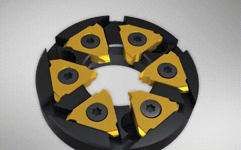

制作相应的刀片
螺纹铣刀片的制作,有几家做的特别专业,比如卡麦斯,NTK,号恩和国产的锋宜,锋宜刀具是国产旋风铣专用设备常用的专业刀片。
04
将刀片装到刀盘上

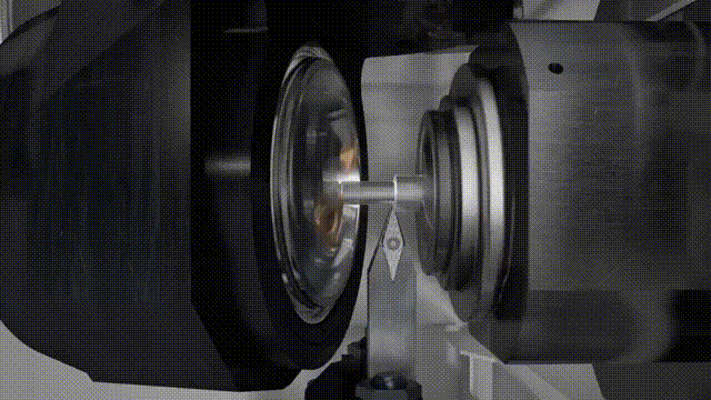

旋风铣加工过程
1、由旋风铣刀头、工件、导向套组成。
2、根据螺纹的螺旋角ϕ来调节安装偏角。
安装偏角决定了加工螺纹螺距的大小,大安装偏角加工大螺距螺纹。
3、顺铣
旋风铣刀盘旋转方向与机床主轴(零件)旋转方向相反为顺铣,这样可以加工出好的表面质量。反之为逆铣,被加工表面质量差。
加工过程演示
