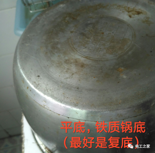

1首先查在电磁炉上使用的锅具是否符合要求,平底,铁质(不带磁性的不锈钢也不行),锅底大小都要符合要求,不符合要求的锅具,检锅电路会反馈给CPU启动保护。

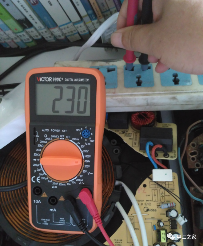

2,检查市电是否在正常范围内,如果市电过低或过高,电磁炉都会启动保护。

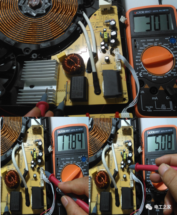

3,检查主板上面的300V,18V,5V三个电压是否正常,这三个电压中有任何一个不正常,电磁炉都不能正常工作,这三个电压的详细情况,我在前面的文章中都有详细介绍。

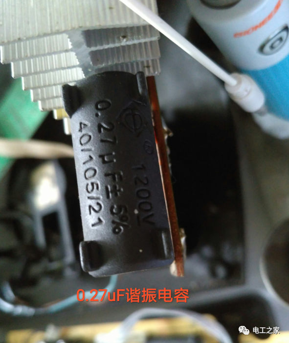

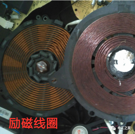

4,检查励磁线圈,和励磁线圈并联的谐振电容。本来,励磁线圈是很少坏的,但是现在很多不良厂家为了节约生产成本,将励磁线圈改用铝线制作,这就容易出问题了。
电磁炉加热温度低查不到原因?老师傅给你做总结分析,管用!的图4
谐振电容失效或容量降低,都会引发此故障(数字万用表测电容,大家都会吗)。
电磁炉加热温度低查不到原因?老师傅给你做总结分析,管用!的图5

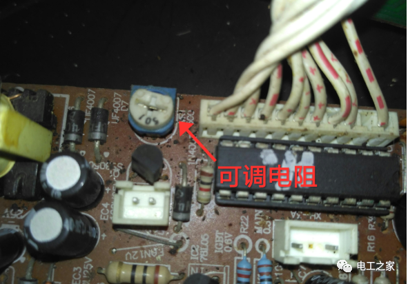

5,检查一下可调电阻是否不良或损坏,就是线路板旁边的一个小电位器,这个元件坏的情况也是比较多的

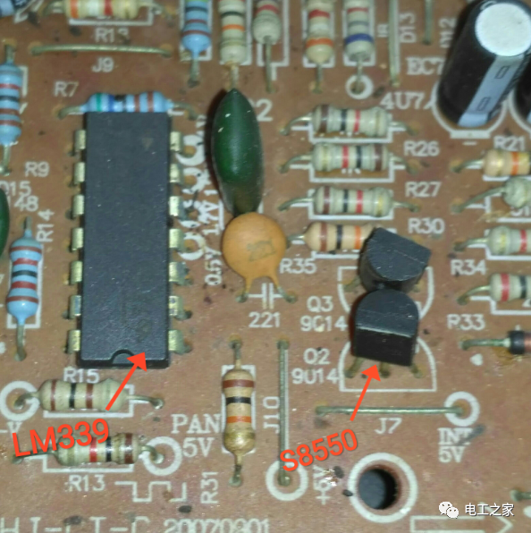

6,查一查LM339比较器输入电压,如果其输入电压比较低,那么久查查和他这个引脚有关联的元件,找出使电压变低的元件
