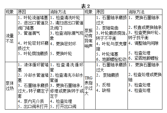

3.3  常见故障处理方法
常见故障处理方法见表2。

遇有以下情况之一者应立即停车3.4  紧急情况停车
a. 当“TRG”表指向红区时;
b. 当屏蔽泵有异常响声时;
c. 当屏蔽泵冷却水套温度过高或突然断水时;
d. 当屏蔽泵入口断液时

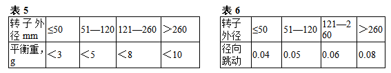

5.2.6 转子用配重法找静平衡,转子的平衡重应不大于表5规定。

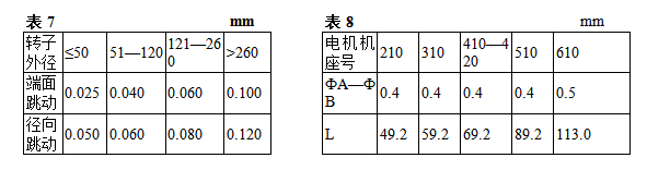

5.2.7 转子中段允许跳动量不超过表6规定。
屏蔽泵、齿轮泵和柱塞泵维护检修规程的图2
5.2.8 叶轮口环处允许跳动量如表7规定。
5.3  组装
5.3.1 定子屏蔽套不得有鼓包、凹陷、裂纹和磨擦迹象;两端止口同钩度为Ф0.03mm。如磨损厚度超过02mm时,应更换。
5.3.2 TRG表指示应灵敏可靠。当电泵在易燃、易爆环境中使用时,接线盒应符合GB3836.2—83规定。
5.3.3 轴套、推力盘工作面粗糙度为,轴套内外孔不得大于0.03mm。端面对轴中心线垂直度为Ф0.01mm,轴套外径与石墨轴承内径间隙不得大于0.15mm。
5.3.4  石墨轴承工作面粗糙度不得低于,不准有裂纹。内外孔同轴度为Ф0.01mm,石墨轴承磨损极限如表8规定。

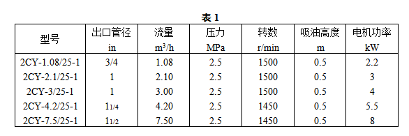

1.2  设备性能
  几种型号的设备性能见表1。
屏蔽泵、齿轮泵和柱塞泵维护检修规程的图41.3  结构简述

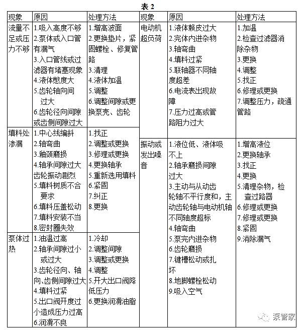

3.3  常见故障处理方法
    常见故障处理方法见表2。

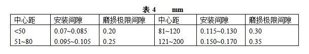

5.2.5  用压铅法、千分表等土具,检测齿轮啮合侧间腺,其值见表4。
屏蔽泵、齿轮泵和柱塞泵维护检修规程的图65.2.6  测量齿轮两端面与轴中心垂直度,其值不超过0.02/100。

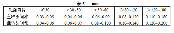

          表5   mm
轴直径
轴瓦顶间隙
转速<1000r/min
转速>1000r/min
50~80
80~120
120~180
0.06~0.14
0.08~0.16
0.10~0.20
0.1~0.18
0.12~0.21
0.15~0.25
5.4.1  滚动轴承
5.4.2.1  轴承与瓦壳的结合应牢固,表面不
得有裂纹,气孔和伤痕。
5.4.2.2  与轴颈接触角度在下瓦中部60-90º
范围,接触均匀用涂色法检查每平方厘米不少
于3-4块色印。
5.4.2.3  检查轴瓦的油道,油孔是否畅
润滑情况是否良好。
5.4.2.4  轴瓦顶间隙按表5选取。

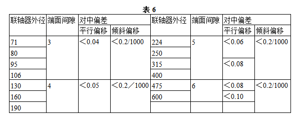

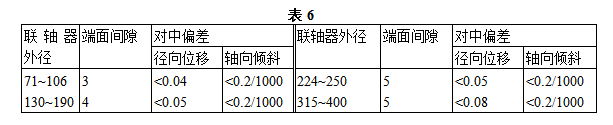

5.6  联轴器
弹性套柱销联轴器两轴的对中偏差及端面间隙,应符合表6标准
屏蔽泵、齿轮泵和柱塞泵维护检修规程的图7

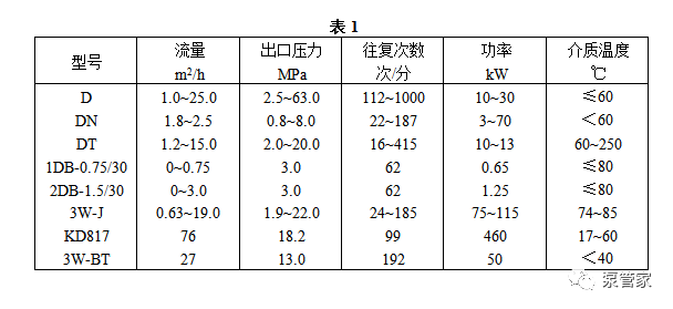

1.3  设备性能
    部分常用卧式往塞泵的性能见表1。

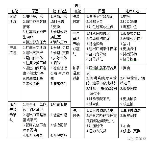

3.3  常见故障处理方法
常见故障处理方法见表2。

5.8.1  滑动轴承检修时,应检查轴承内的表面粗糙度是否符合要求。磨损的沟痕是否严重;沟痕深度超过0.30mm时,可用刮刀修刮、研合、重新调整垫片和间隙。
5.8.2  检查油道、油孔是否畅通,润滑情况是否良好。
5.8.3  轴承合金不应有裂纹、气孔和脱壳等缺陷,可用煤油浸透法和敲击听音鉴别法来判断轴承合金与轴承体结合是否良好。
5.8.4  轴颈与轴承在轴颈正下方60-90º范围内,连杆瓦在受力方向的上方60-75o范围内,应均匀接触,用涂色法检查每平方厘米不少于2-3块色印。
5.8.5  轴承体与轴承座,连杆瓦与瓦座都应均匀贴合,用涂色法检查接触面积不少于总面积的70%。
5.8.6  主轴颈与主轴瓦、曲柄颈与连杆瓦安装间隙应符合表5规定,磨损间隙不大于轴径千分之二。

5.10  联轴器
5.10.1  联轴器的对中应符合表6规定。
5.10.2  两半联轴器间端面间隙沿圆周各个方向应相等,允差为O.30mm。
