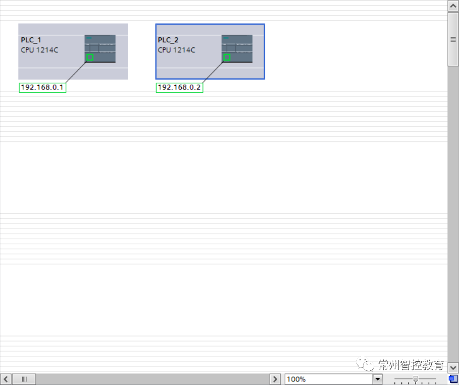

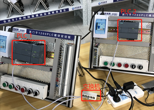

1.准备2台1200PLC,将2台PLC通过交换机连接
十步学会西门子1200的S7-通讯!的图1
2.创建博图项目并且将2台2PLC的硬件相连,因为这里有2台PLC入如果2台PLC的ip地址一样的话先修改IP地址在上传硬件
十步学会西门子1200的S7-通讯!的图2

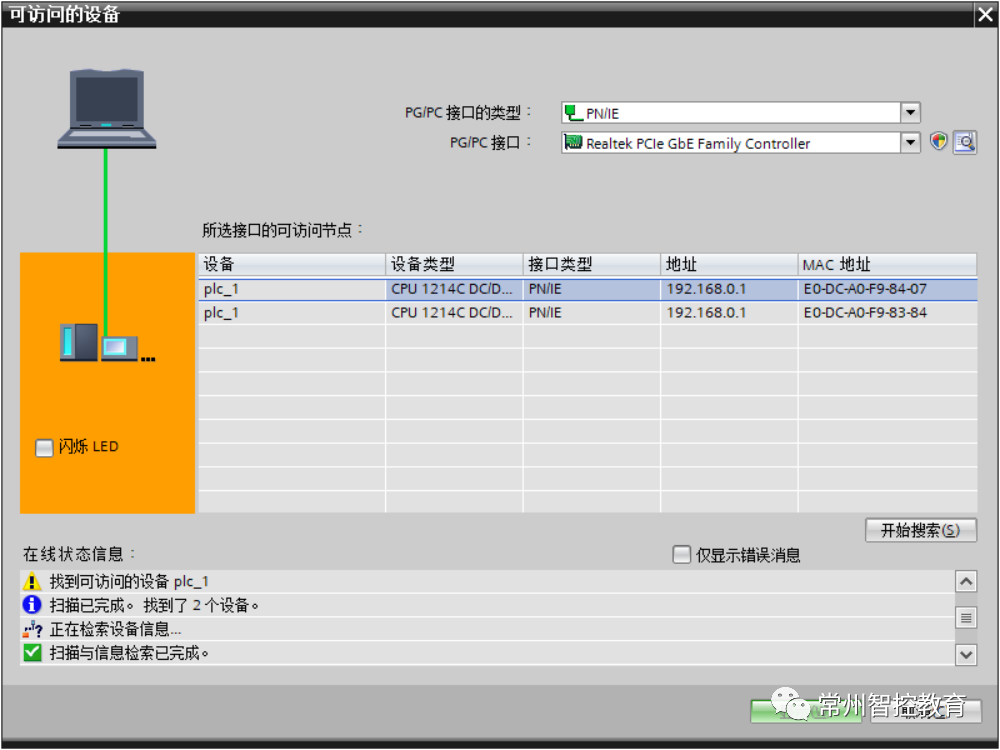

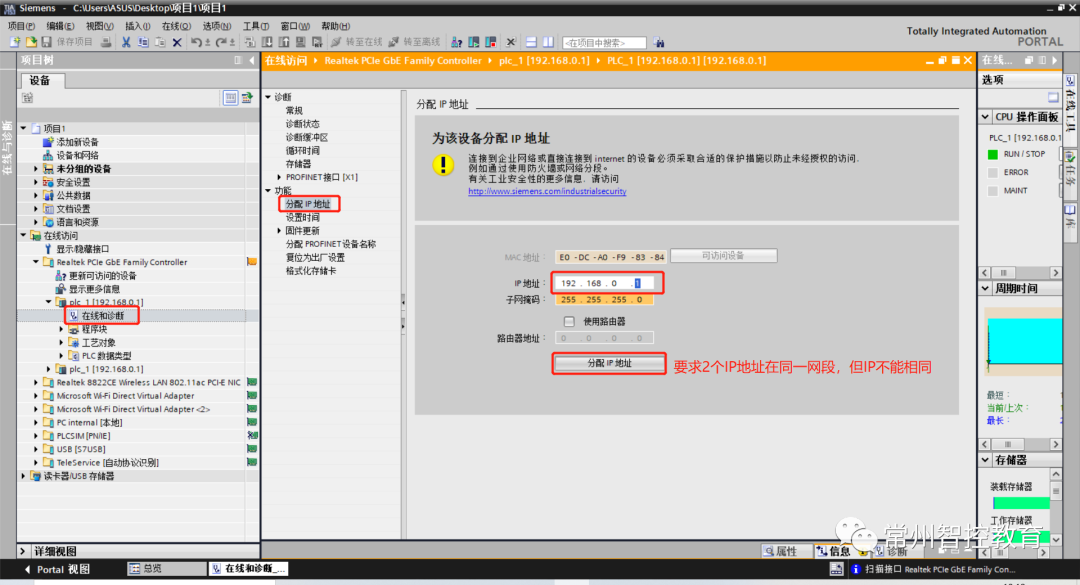

3、修改IP地址
十步学会西门子1200的S7-通讯!的图3

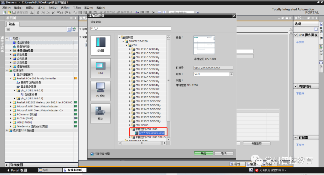

4.上传硬件
十步学会西门子1200的S7-通讯!的图4

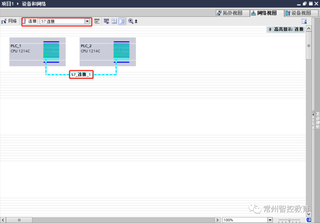

6.组态S7连接
十步学会西门子1200的S7-通讯!的图6

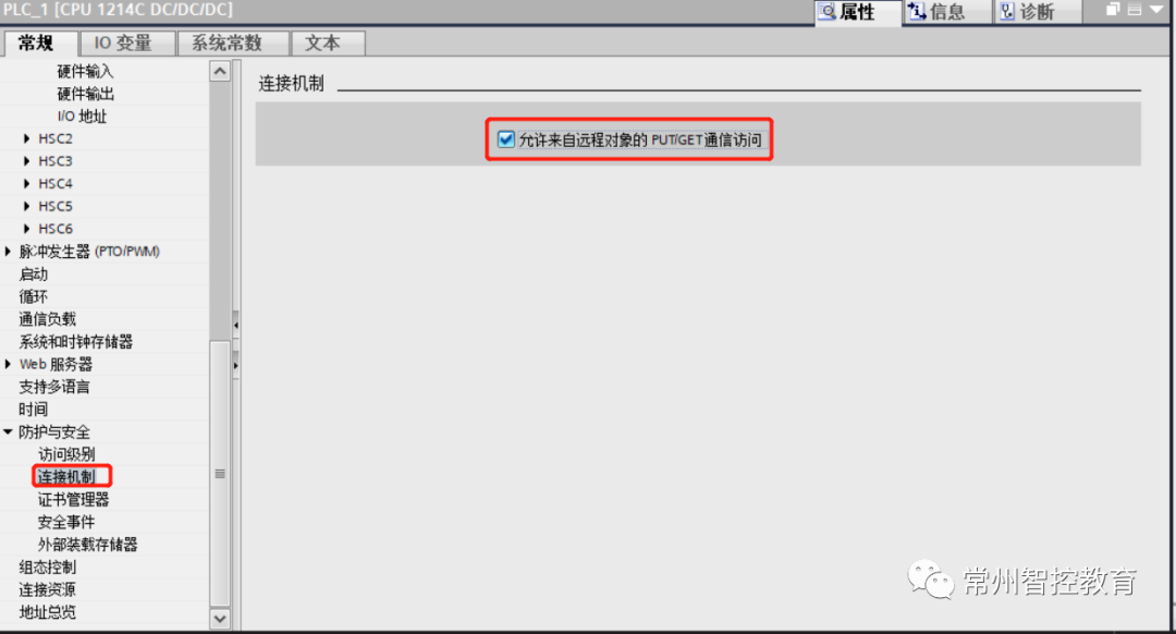

7.允许PLC Put、Get通讯
十步学会西门子1200的S7-通讯!的图7

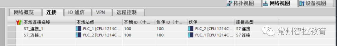

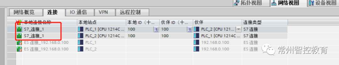

8.查看创建的S7通讯连接
十步学会西门子1200的S7-通讯!的图8

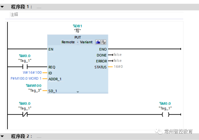

9.编写通讯指令
十步学会西门子1200的S7-通讯!的图9

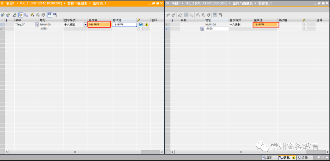

11.写数据
十步学会西门子1200的S7-通讯!的图11
