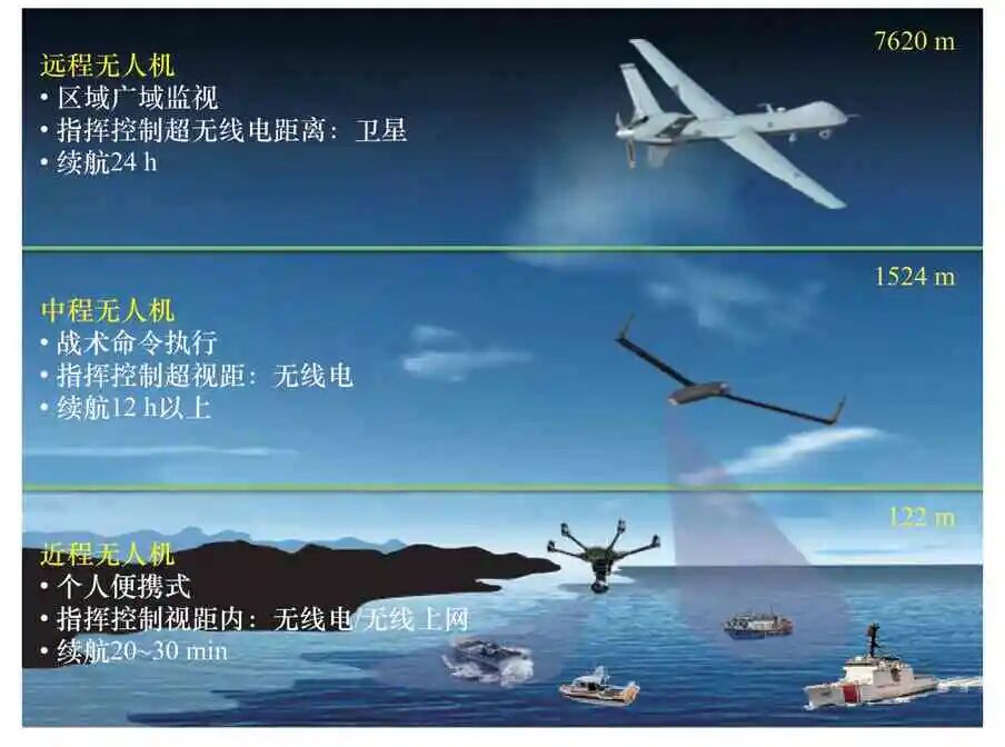

美国海岸警卫队在2000年前后即考虑配置无人化装备,先后对“全球鹰”无人机、“鹰眼”垂直起降无人机、MQ-9B岸基无人机、“火力侦察兵”“扫描鹰”无人机进行了试验、测试和使用;2017年采用“扫描鹰”无人机执行完整的巡逻任务,通过试用破获了重大海上走私案件,在大范围情报侦察方面发挥了重要作用 [7];计划在全部“传奇级”国家安全巡逻舰上配备无人机;提出了无人机发展应用策略,涵盖远程、中程、近程无人机(见图1)。
海洋维权无人装备发展研究的图1
图1 美国海岸警卫队无人机发展策略

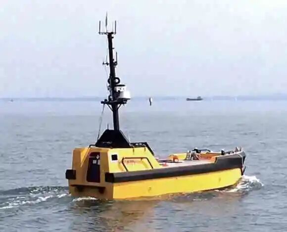

日本海上保安厅的相关装备与美国海岸警卫队相近,除了大型舰艇、舰载直升机,无人装备亦进行列装和使用。日本海上保安厅在2011年采购了“探索者”自主水下航行器,用于海上搜索、营救、调查作业;2016年以来在四个区域装备使用了波浪滑翔机,用于高效构建日本海洋状况的观测网络,为海上行动提供侦察监测数据和实时信息;2018年将波浪滑翔机扩展应用到了第9区域,体现了海洋监测方面的良好应用能力;配置了无人艇并在一些海上对抗行动中投入应用 [6],部署配备有多类测量仪器的无人测量船来收集海底地形数据(见图2)。
海洋维权无人装备发展研究的图2
图2 日本海上保安厅在东海使用的无人测量船

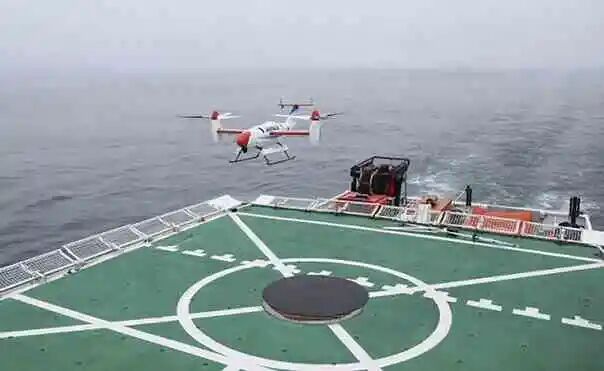

韩国海警积极探索无人装备应用,用于增强海上力量,2017年完成了TR-60倾转旋翼无人机的飞行试验和舰载降落测试(见图3)。据报道 [6],为应对海上渔业冲突,韩国海警拟购置大中型无人机来执行渔业巡航和监视任务。2017年,韩国海警订购了“海眼猎鹰”水下机器人用于海底调查和研究。
海洋维权无人装备发展研究的图3
图3 韩国TR-60倾转旋翼无人机
