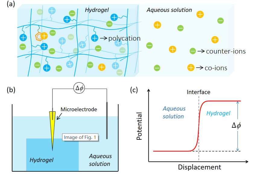

图1.方法原理。(a)聚阳离子水凝胶在盐溶液中的离子分布示意图。(b)微电极技术示意图。(c)水凝胶Donnan电势分布。
当聚电解质水凝胶在盐溶液中达到平衡时,可移动的离子在凝胶与溶液界面会形成不均匀的分布,产生的相对电势称为Donnan电势:

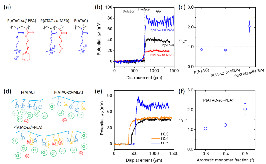

图2. (a)本工作中使用的聚合物的化学结构。(b)合成水凝胶Donnan电势的深度剖面分布。(c)水凝胶中Cl-离子的活度系数。(d)在盐溶液中聚合物链周围的离子分布示意图。(e)不同芳香族单体组分的P(ATAC−adj−PEA)水凝胶的Donnan电势深度分布。(f)不同芳香族单体组分的P(ATAC−adj−PEA)水凝胶中Cl-离子的活度系数。
课题团队选择阳离子单体(ATAC)和芳香单体(PEA)进行无规共聚获得聚(阳离子-π)水凝胶P(ATAC-adj-PEA)作为模型体系来研究阳离子-π相互作用。与此同时,合成的聚阳离子水凝胶P(ATAC),以及带有非芳香基团的单体MEA与ATAC无规共聚形成的P(ATAC-adj−MEA)水凝胶被选择作为对照样品进行性能比较。研究发现,与没有芳香残基的水凝胶相比,P(ATAC-adj-PEA)凝胶表现出非常高的Donnan电势。在带有非芳香基团的P(ATAC-adj-MEA)水凝胶中,Cl-的活度系数略小于1,表明聚阳离子和抗衡离子之间存在着较强的吸引力。然而,在P(ATAC-adj-PEA)水凝胶中,Cl-的活度系数可以达到2,这意味着Na+通过阳离子-π相互作用吸附在聚合物链的苯基上,从而稳定了大量的Cl-。为了验证水溶液中聚合物苯基和Na+之间的阳离子-π相互作用,作者利用MET系统测量了含有不同芳香单体组分的P(ATAC-adj-PEA)凝胶的Donnan电势。结果表明,Donnan电势和Cl-的活度系数随着苯基分数的增加增加。这些结果为水溶液中聚合物苯基与Na+离子之间的阳离子-π相互作用提供了直接的实验证据。

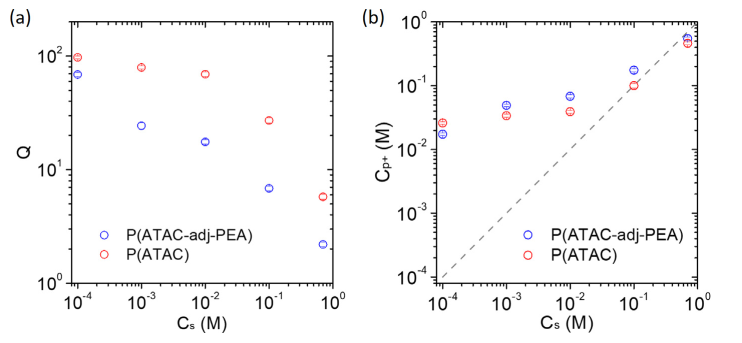

图3. (a)水凝胶体积比Q与盐浓度Cs 。(b)水凝胶在不同盐浓度NaCl溶液中的聚合物电荷浓度。

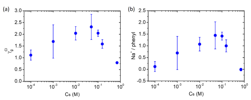

图4.(a) Cl-离子在不同浓度NaCl溶液中的活度系数。(b)水凝胶中Na+与苯基的结合比。
研究发现,当把P(ATAC)聚电解质水凝胶浸泡在不同盐浓度溶液中时,在较低的盐浓度下凝胶收缩较小,而在高浓度下收缩较大,呈现聚电解质水凝胶的典型特征。与此不同的是,P(ATAC-adj-PEA)水凝胶收缩程度与盐浓度呈线性关系,这可能与链间阳离子-π相互作用形成新的交联点有关。此外,通过测量P(ATAC-adj-PEA)在不同浓度的NaCl溶液(Cs)的电势,发现Cl-离子的活度系数随着盐溶液浓度的增加而达到峰值,而当Cs超过0.05 M时,Cl-离子的活度系数开始下降。因为钠离子通过阳离子-π相互作用可以与聚合物链上的苯基结合,从而与苯基邻近的聚阳离子竞争。在低盐浓度下,高分子聚电解效应比较明显,分子链呈现伸展状态而不利于聚阳离子与苯基的作用,而钠离子与苯基的结合能力随着盐溶液浓度的升高而增加,直至最大值。在高盐浓度下,静电屏蔽效应使得高分子收缩而高分子变得柔顺,为此聚阳离子的结合能力随着Cs的增加而增强,其对苯基的亲和力超过了金属阳离子。为此,钠离子与苯基的结合能力随着盐溶液浓度进一步增加而逐渐降低。
