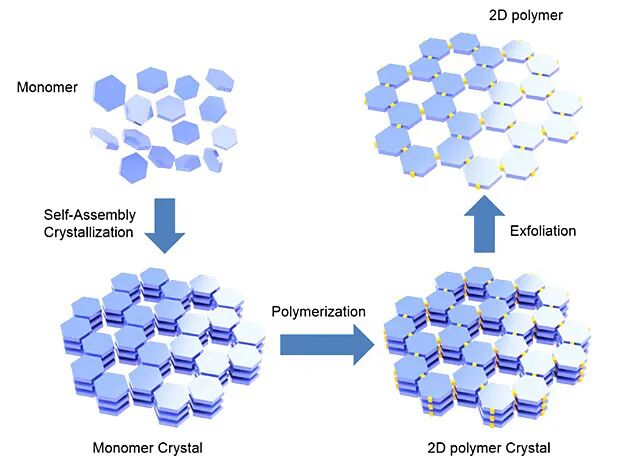

二维聚合物(2DP)是一类结构单元有序、价键连接的二维拓扑结构的有机材料。与传统的一维聚合物(1DP)相比,由于其独特的平面结构、规整的孔径等特点,已成为材料科学领域的研究前沿和热点。目前,制备2DPs的方法主要有界面法,溶剂热法以及单晶到单晶转变(SCSC)。其中,单晶到单晶的转变(SCSC)是对于科研人员是“地狱级别”的挑战,但通过这种办法制备出的2DPs可以获取其原子结构。因此,完成单晶到单晶的转变需要实现两个关键步骤:(1)设计的单体需要借助非共价的超分子弱作用力,调控组装单元的排列模式,使其实现从无序到有序的组装过程,形成理想的二维“预组织”结构;(2)在外部条件刺激下,晶格内排列好的单体能发生聚合反应,形成共价键。聚合时产生的内应力会导致单晶破裂,从而无法使用XRD去解析2DPs的原子结构(图1)。

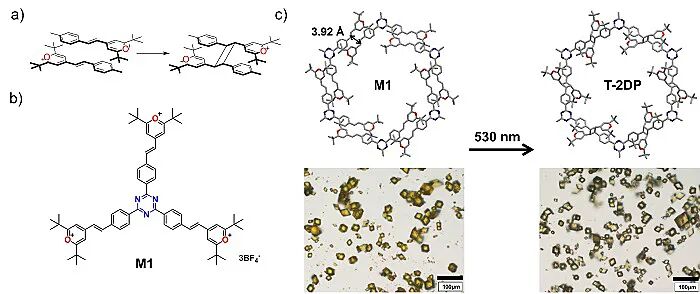

研究人员以苯乙烯基鎓盐为臂,制备出C3对称的单体 M1(图2b),利用分子之间的阳离子-π相互作用进行自组装,使得单体之间碳碳双键(C=C)的距离小于4.2 Å,形成单体的单晶,即二维预组织结构,再通过光照反应,使面对面的碳碳双键(C=C)发生[2 + 2]-环加成反应,即可获得二维单晶聚合物,实现单晶到单晶的转变。最后,利用单晶衍射仪对二维单晶单体和二维单晶聚合物的结构进行详细的研究(图2)。

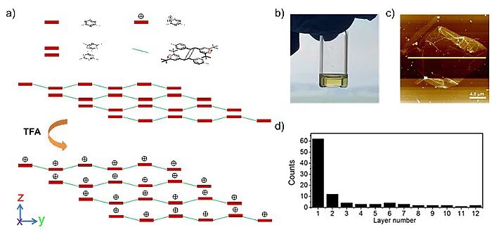

在温和的条件下简单地用三氟乙酸(TFA)对 T-2DP中的三嗪基团进行质子化处理,可以获得类似溶液的样品,其中单层2DP含量超过60%,剥落的单层2DP的面积达到数百平方微米。成功制备的高度可溶2DP“溶液”包含了大尺寸的单层2DP,这可能为2DP的基本性质研究和应用开辟新的前景(图3)。

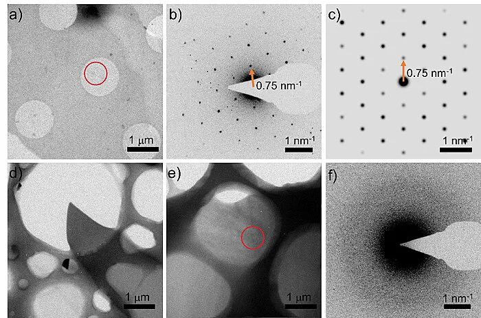

通过SAED技术和AFM对于单层二维高分子薄膜的结构进行了表征,证明单层厚度为0.7-0.8 nm,孔径尺寸为2.7 nm(图4)。
