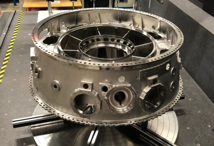

2021年5月,南极熊获悉,航空航天部件供应商GKN已成功为劳斯莱斯(Rolls-Royce)公司的OEM飞机发动机提供了内部压缩机壳——ICC,这个部件完全由3D打印制造而成。

△UltraFan引擎的ICC,图片来自GKN

作为Clean Sky 2项目和制造展出模型的核心合作伙伴,GKN负责设计和制造ICC构件。关键结构被设计在压缩机壳体之间的位置上,借此将涡流负载向下传递到发动机壳体和推力安装座上。
尽管大多数ICC构件是使用传统的铸造技术制造的,但其中的一些附接零件却是通过金属3D打印制造的。生产过程还包括基于计算机模拟的新型焊接方法、基于空气动力学优化的通气系统和声学特性,以及更短的主风道设计。GKN航空航天公司ICC构件的研发过程同时还得到了由Vinnova赞助的Ind Demo项目和瑞典的Västra Götaland地区的支持。
