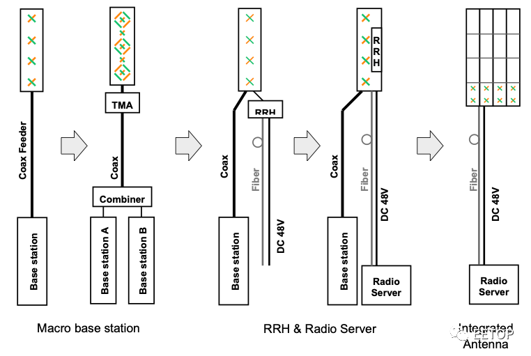

智芯研报 | 氮化镓(GaN)5G PA 现状分析的图1
图1:宏基站和天线的演进
5G在其他方面有所不同。5G中不是像4G中的12个发射链,而是有32或64个发射链。"5G中的等效系统在每路中要有32或64个功率放大器乘以3。
