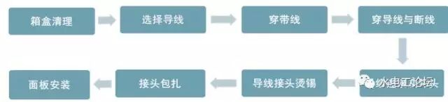

图解电气电缆管内穿线工艺
穿线要求:

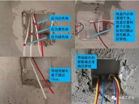

盒、箱内清洁无杂物,护口、护线套管齐全导线排列整齐,并留有适当的余量。
导线颜色、规格选择正确,导线切削不得伤线芯,预留长度适宜。

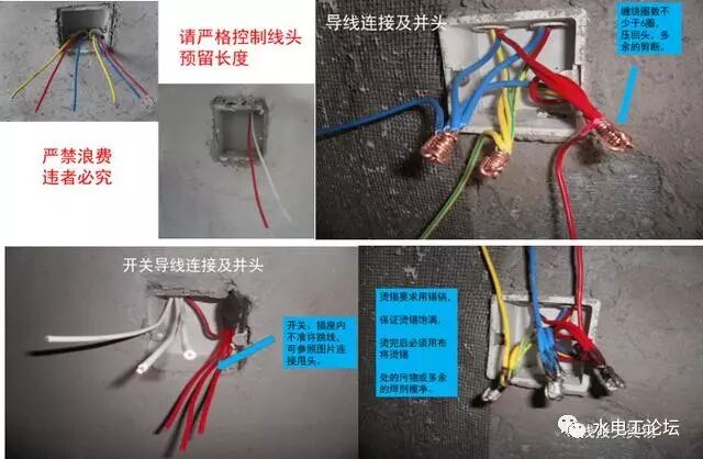

箱体内线芯余量合适,过短都会造成其松动,线芯剪得太长就会造成线芯外露,预留长度取1.2mm为宜。
导线连接牢固,导线的缠绕圈数不足6圈,连接的接头均应拆除重新连接,包扎严密,绝缘良好。
工艺流程:

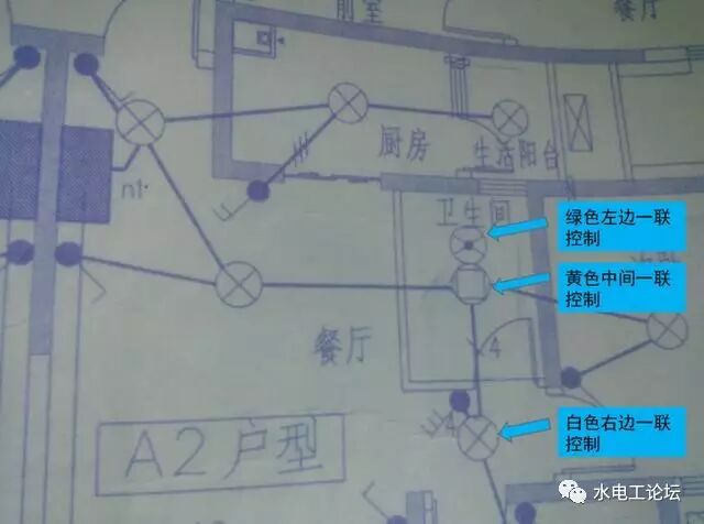

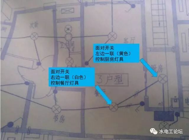

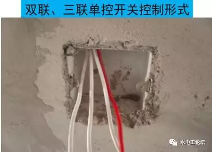

导线种类及颜色:
户内照明相线为红色(一般工程中卫生间三联开关控制线白色、黄色、和绿色);
黄绿双色为接地线;
白色为照明控制线。

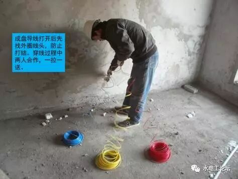

穿导线与断线:
首先确定导管内的导线根数和颜色。
然后将导线前端的绝缘层削去,然后将线芯直接插入带线的盘圈内并折回压实,绑扎牢固,使绑扎处形成一个平滑的锥形过渡部位。
两人穿线时,应配合协调,一拉一送。

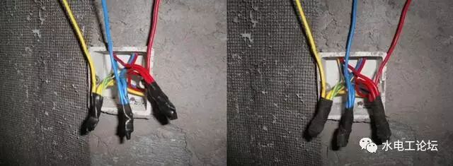

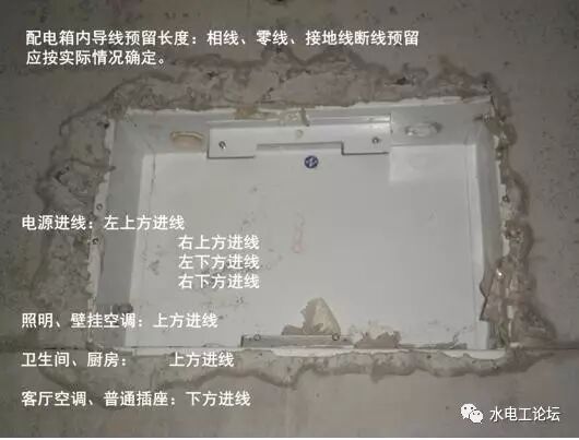

剪断导线时,导线的预留长度应按以下情况考虑:
接线盒、开关盒及灯头盒内每根导线的预留长度应为12cm。
配电箱内导线的预留长度应为配电箱箱体周长的1/2。

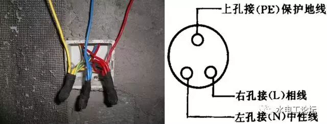

接头包扎:
首先用PVC绝缘胶带从导线接头处始端的完好绝缘层开始,缠绕1~2个绝缘带幅宽度,再以半幅宽度重叠进行缠绕。在包扎过程中应尽可能的收紧绝缘带。最后在绝缘层上缠绕1~2圈后,再进行回缠。采用PVC绝缘胶带包扎时,应将其拉长2倍后再进行缠绕。
然后再用黑胶布包扎,包扎时要衔接好,以半幅宽度边压边进行缠绕,同时在包扎过程中收紧胶布,导线接头处两端应用黑联布封严密。

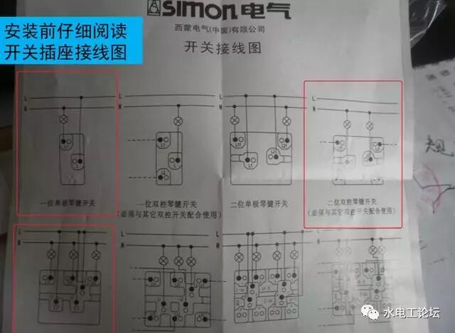

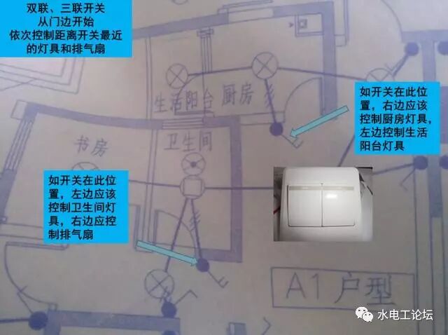

开关、插座安装要求:
室内的开关均为上合下分,且操作灵活,接触可靠。
电器,灯具的相线应经开关控制。
面板紧贴墙面,四周无缝隙,安装牢固,表面光滑整洁、无碎裂、划伤。
成排安装的开关高度应一致,高低差不大于2mm。
三孔插座接线,左零、右火、上接地。

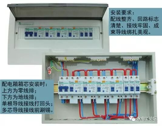

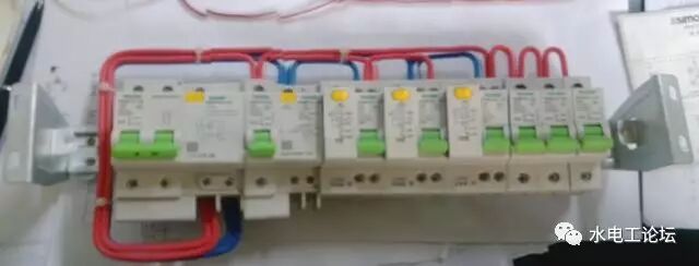

照明配电箱安装要求:
配线排列整齐,并绑扎成束,盘面引出及引进的导线应留有适当余度,便于检修。
导线剥削不应伤线芯或线芯过长。多股线应涮锡后再压接,不得减少导线股数。
箱内应分别设置汇流排,中性线N和保护地线应在汇流排上连接,不得绞接,并应有编号。
箱应安装牢固,平正,其垂直偏差不应大于3mm;安装时,照明配电箱四周应无空隙,其面板四周边缘应紧贴墙面。
